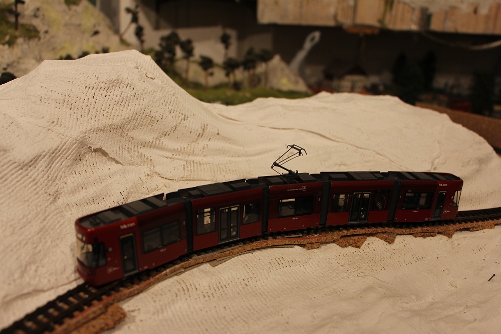

Beitrag #117265 BeitragErstellt: 19.01.2023 21:45
Modell-Überland-Straßenbahnanlage "Neustift im Stubai"
Über Umwege bin ich zu einem Innsbrucker Flexity in H0m, der Firma Halling-Ferrotrain gekommen . Das Modell ist derzeit bei der Firma Halling nicht lieferbar, kann aber vorbestellt werden .
https://shop.ferro-train.com/hallingShop/product/home/nahverkehr/oesterreich/innsbruck?page=1

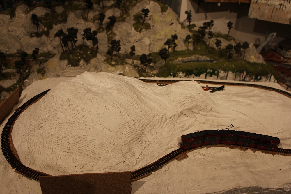

Damit mein neuer Flexity besser zur Geltung kommt habe ich mit dem Bau einer kleinen H0m-Überlandstraßenbahnanlage begonnen .
Auf einer Seite sollen Motive aus den Telfeser Wiesen zur Ausführung kommmen (Lärchenwiesen), auf der anderen Seite der in Wirklichkeit (noch ?) nicht existierende Bahnhof "Neustift im Stubai" gebaut werden, wozu ich in nächster Zeit einen der Stubaital-Bahnhöfe zwecks Nachbau ausmessen werde .

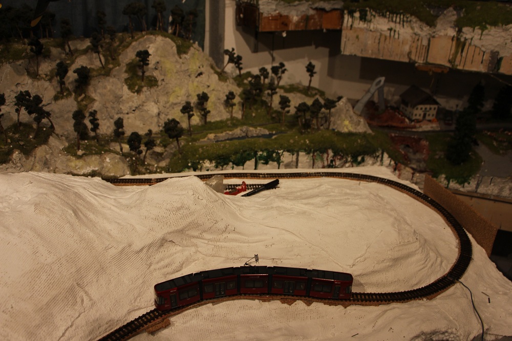

In der letzten Woche habe ich das Gelände gegipst, dort wo das Werkzeug liegt soll der Bahnhof Neustift im Stubai zu stehen kommen !
Fortsetzung folgt !
[/img]

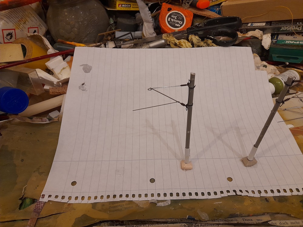

Letzte Woche habe ich mit dem Einschottern begonnen und außerdem die ersten Masten aufgestellt .
Die Mastfundamente habe ich mit Fimo-Masse geformt, für die Masten selber habe ich Plastikspritzlinge aus dem Militärmodellbau verwendet . Die Fahrleitungsausleger stammen von Sommerfeldt .
Einen Großteil der Strecke habe ich bereits eingeschottert .
Inzwischen stehen auch schon die ersten Fahrleitungsmasten .
Als nächstes werden im Bahnhof "Neustift" die Weichen eingebaut und die restlichen Masten aufgestellt .
LG Zillerkrokodil

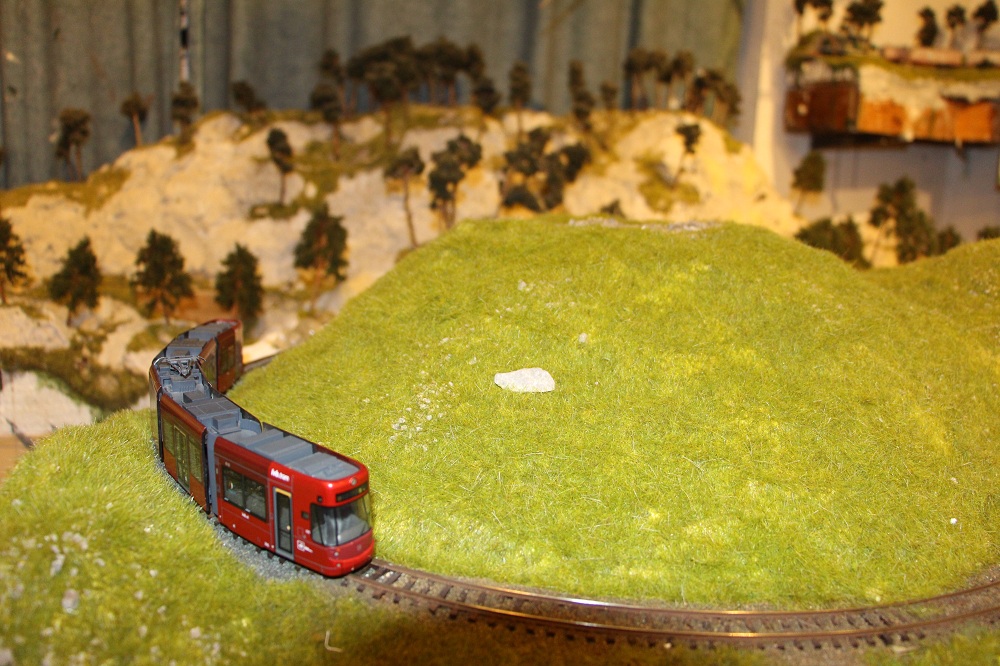

Beitrag #118830 BeitragErstellt: 14.10.2023 20:34

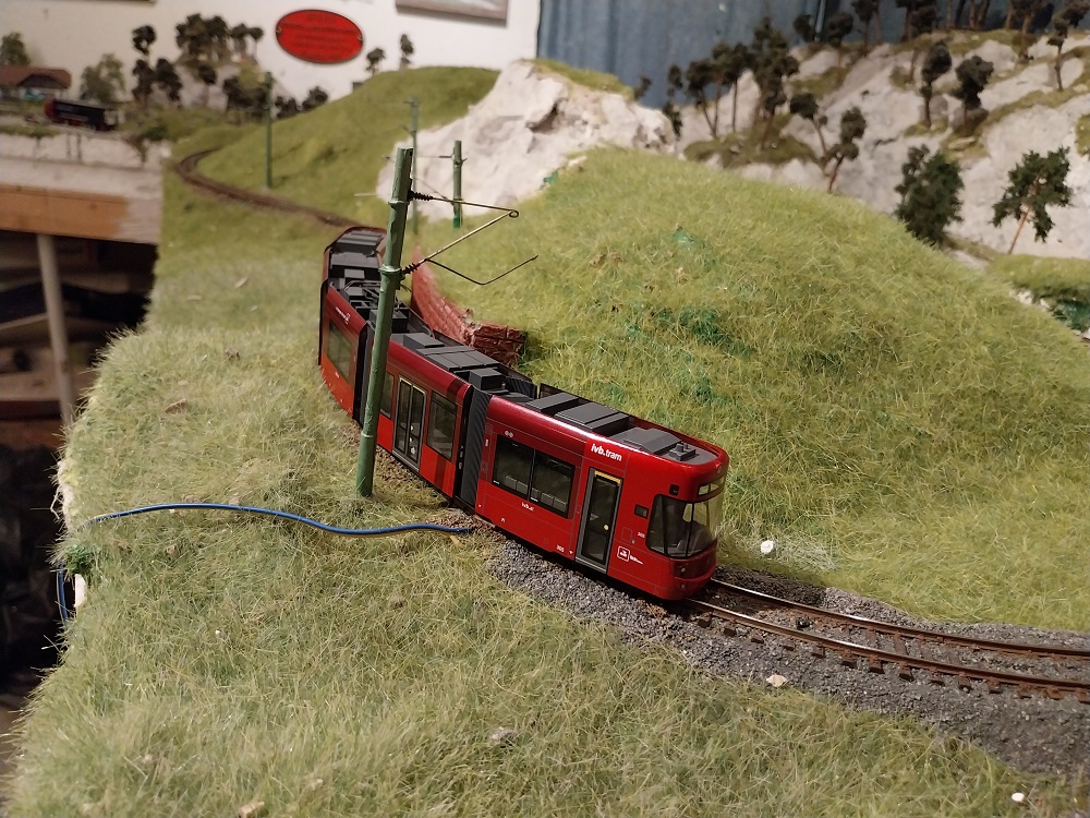

In den letzten Monaten ist auch bei meiner Stubaitalbahn-Anlage einiges weitergegangen .
Auch wenn immer noch nicht alle Masten stehen wurden die künftigen Lärchenwiesen begrast, Modellbäume sind bereits bestellt . Der Nachbau eines orginalen Stubaitalbahnhofes lässt derzeit noch auf sich warten .

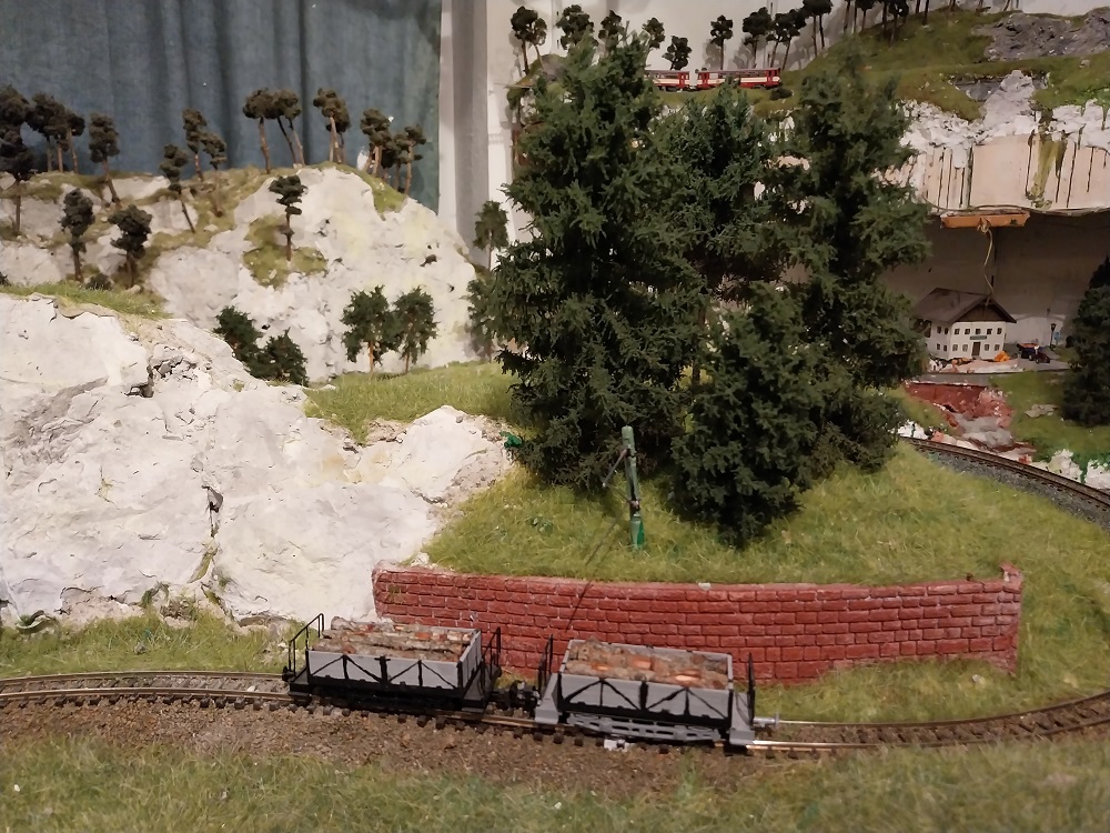

Beitrag #118900 BeitragErstellt: 27.10.2023 23:00

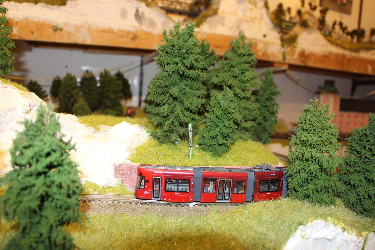

Inzwischen sin die ersten Lärchen für die Lärchenwiesen bereits geliefert und aufgestellt :
Der Bahnhof Neustift im Stubai soll so ähnlich aussehen wie der Bahnhof Fulpmes , mit dem Bau werde ich in den nächsten Tagen beginnen .

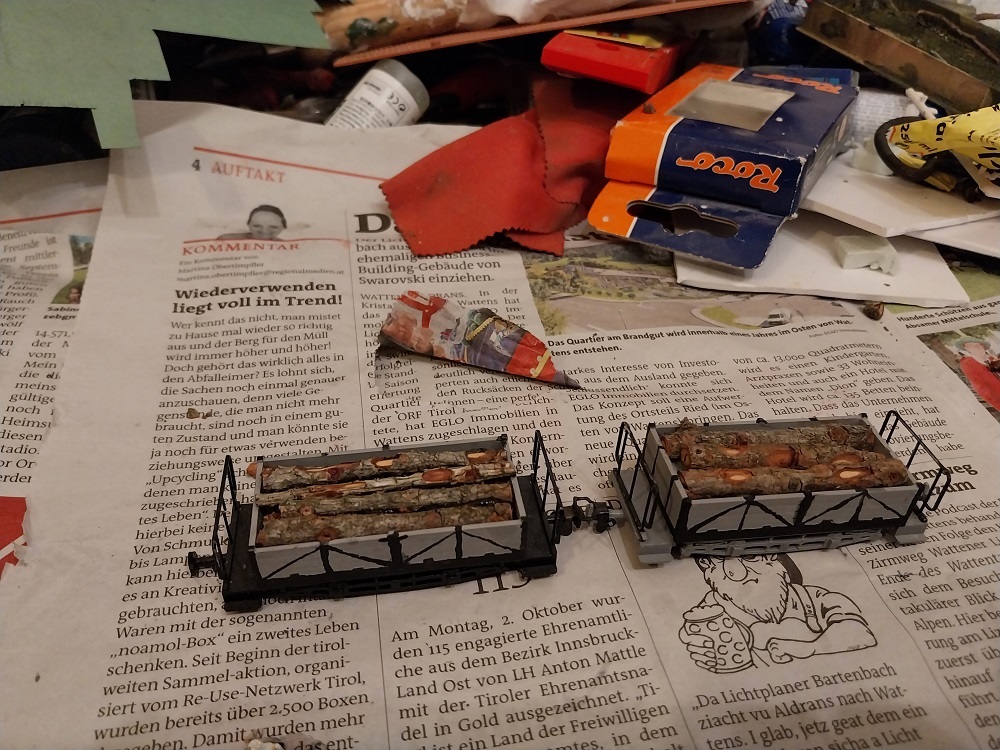

In meiner kleinen heilen Welt ist der Güterverkehr auf der Stubaitalbahn noch nicht eingestellt big grin , und ich habe zwei 2ax Güterwagen mit echtem Lärchenholz aus den Telfeser Wiesen beladen :
Nach der Fertigstellung des Bahnhofes Neustift (Stubai) sollen die beiden zweiachsigen Güterwagen am Ladegleis des dortigen Holzladeplatzes aufgestellt werden big grin !
Fortsetzung folgt !
LG Zillerkrokodil

Beitrag #119640 BeitragErstellt: 30.03.2024 23:07

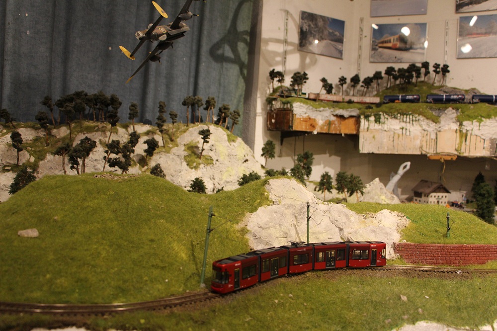

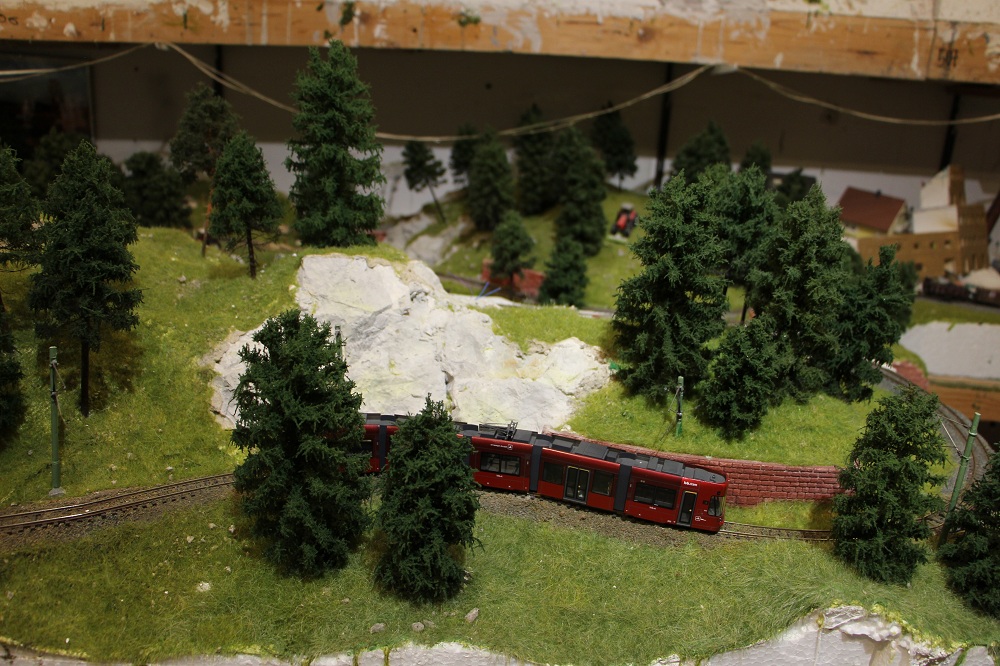

Im Winterhalbjahr 2023/2024 hat sich auf meiner Stubaitalbahn-Anlage einiges getan !
Bäume wurden bestellt und aufgestellt, der BAu eines Bahnhofes "Neustift" wird mit Elementen vom Bahnhof Fulpmes kommenden Sommer beginnen !
