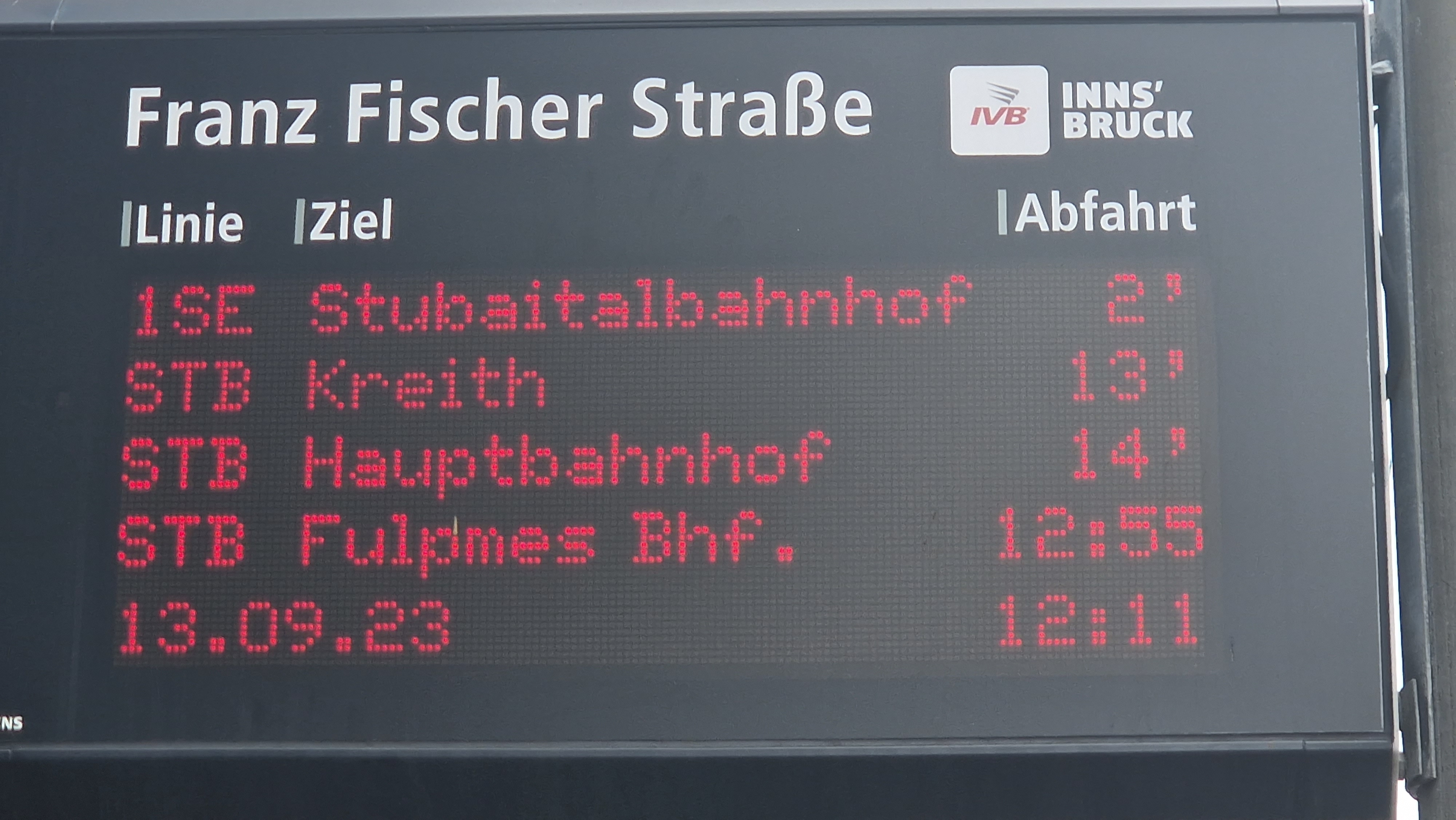

Beitrag #118581 BeitragErstellt: 13.09.2023 12:19
warum wird hier die Richtung nach Saggen nicht angezeigt??
W-D
Alter: 64
29.09.2019
Innsbruck Amras
32
Beitrag #118585 BeitragErstellt: 13.09.2023 15:25
dürfte ein Dauerfehler sein. Gerade bei einer Umstellung (hier von 3/1 auf 1SE) wären aktuelle Infos hilfreich...
