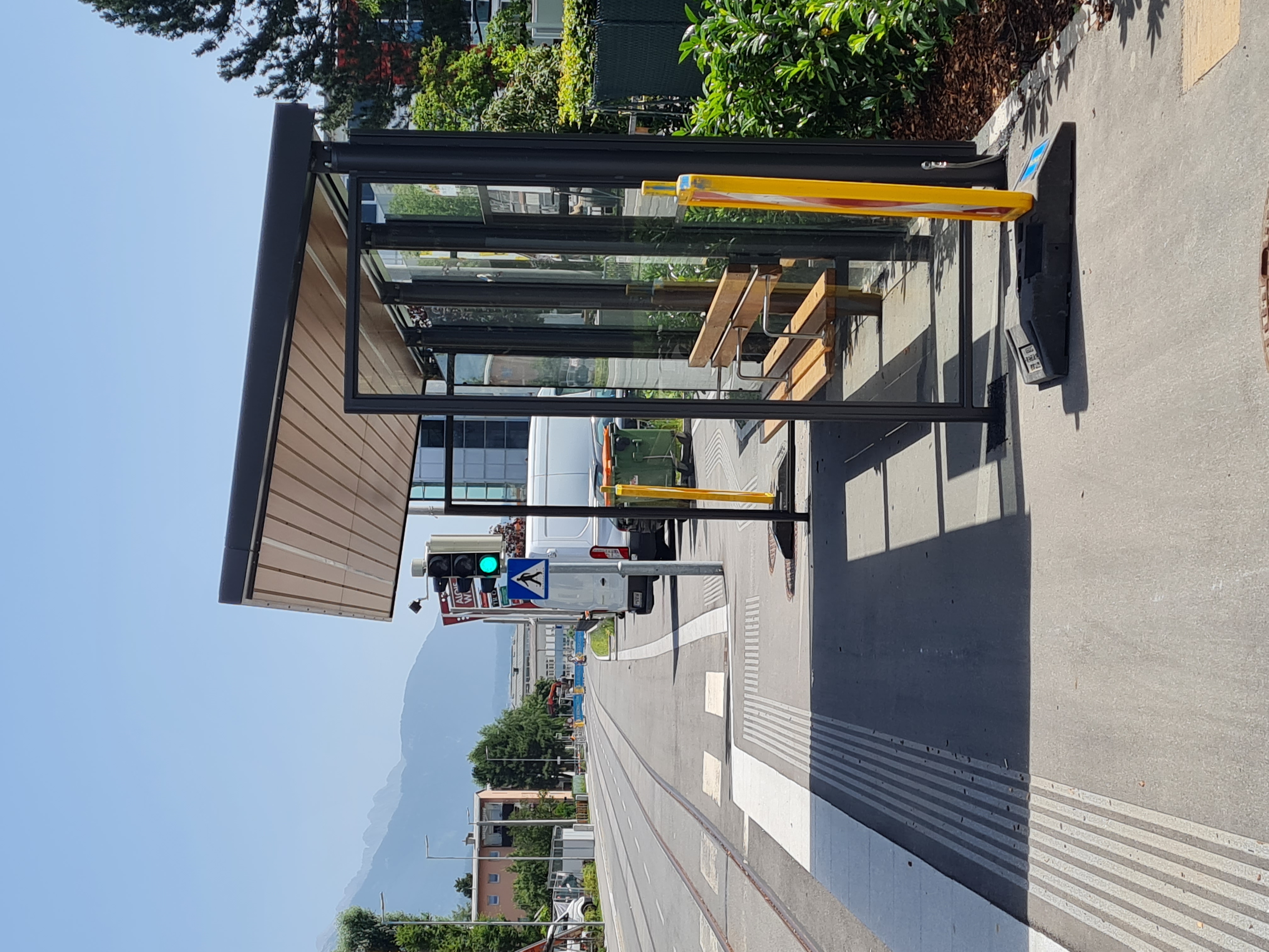

Beitrag #116380 BeitragErstellt: 27.06.2022 13:46
Ein paar Bilder von den falsch montierten Haltestellehäuschen

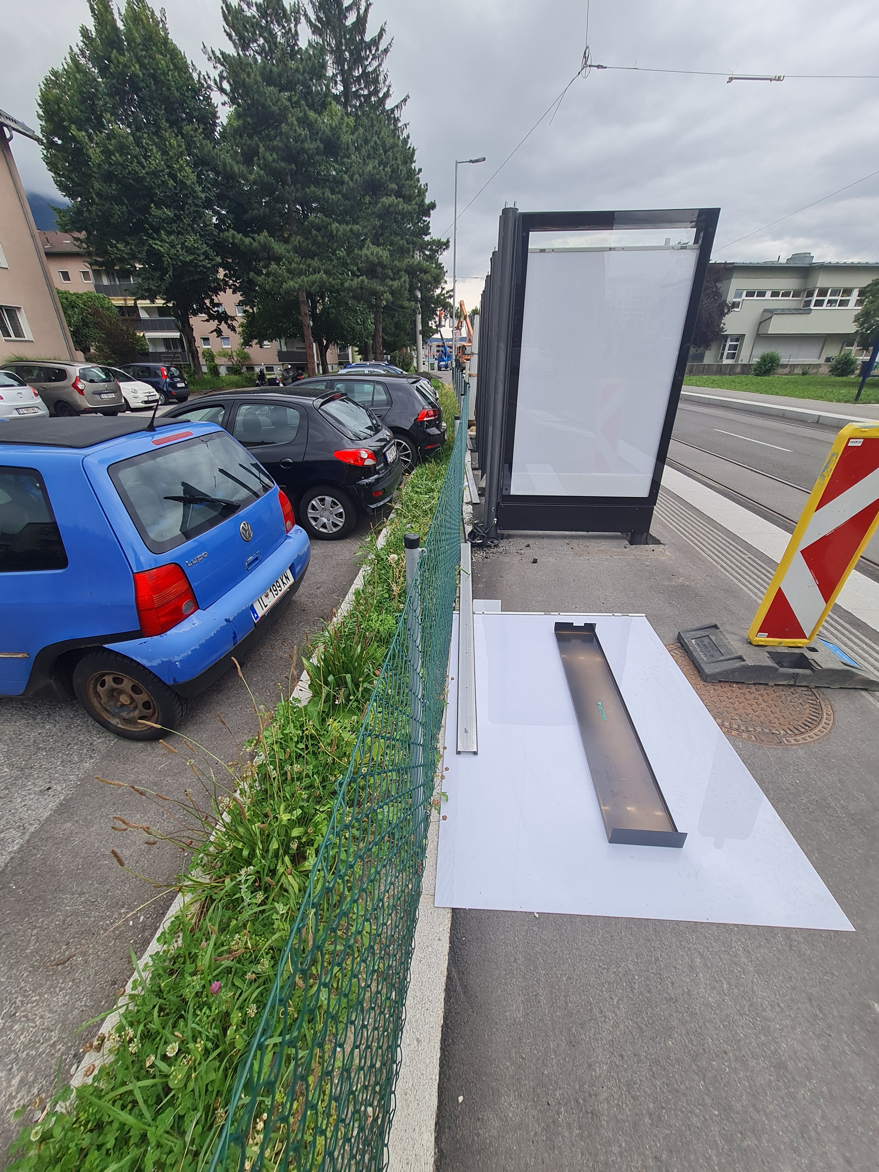

Beitrag #116387 BeitragErstellt: 28.06.2022 14:22
Zuerst einmal vielen Dank für das Kompliment!
Erstaunlicher- bzw. natürlich erfreulicherweise waren bereits heute Morgen mehrere Arbeiter mit der Demontage und Neumontage der beiden Haltestellenhäuschen beschäftigt.
Bei dem in Richtung Rumer Bahnhof wurde das zu breite Dach durch das schmälere ersetzt und ist jetzt somit so wie es von Anfang an hätte sein sollen.
Bei dem Unterstand gegenüber, also Richtung Innsbruck, schaut’s leider nicht so gut aus.
Wie mir ein Arbeiter, mit dem ich heute Vormittag gesprochen habe, erklärte, muss das ganze abgetragen werden und durch ein neues, „ohne Seitenwände“ ersetzt werden.
Auf meine Frage, warum man nicht einfach das breitere Dach montieren kann, kam zur Antwort, das geht nicht, weil die Seitenwände viel zu breit wären und damit Rollstuhlfahrer und Leute mit Kinderwägen nur erschwert den Haltestellenunterstand passieren könnten.
Und das alles wusste man nicht schon vor Montage?
Außerdem, so sagte er mir, wollten er und seine Kollegen schon damals das ganze seitenverkehrt, das heißt, das schmälerer Richtung Innsbruck und das breitere Richtung Rum Bahnhof montieren.
Wurde aber angeblich von “ oben“ nicht erlaubt.
Zusätzlich frage ich mich auch, warum man nicht einen Teil des schmalen Grünstreifens, der den Gehsteig vom dahinterliegenden Parkplatz trennt, zum Bau der Wartehäuschen mitverwenden hätte können - damit wäre sich ein Unterstand mit ganz normalen Seitenwänden leicht ausgegangen.
Vielleicht hätte man womöglich den einen oder anderen Parkplatz opfern müssen - und das geht ja gar nicht!
Da sieht man halt wieder, wo manchmal noch immer die Prioritäten liegen.

Beitrag #116389 BeitragErstellt: 28.06.2022 15:08
So sieht's derzeit aus...
