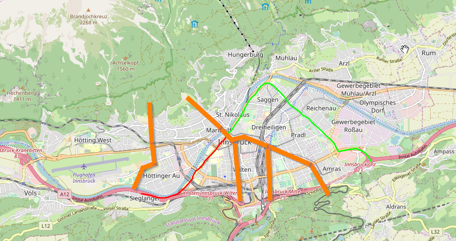

Ich habe schon mal früher vorgeschlagen in Innsbruck die Ost-Westdurchfahrt für den MIV mehrmals zu brechen.
Also Ost-Westverbindungen nur mit mit Öffi oder über Autobahn
Da wäre die Marktplatzgarage wohl die Schlüsselstelle.
Grün Zufahrt zur Marktlatzgarage, rot Abfahrt (Durchfahrt Oste-West jedoch nur über garage möglich). Hätte den Vorteil dass man sowohl rein in die Garage als auch raus nur rechts abbiegen muss.
Orange: MIV sektoren, der jeweiligen Abfahrt zugeordnet, keine Überfahrten dazwischen ausgenommen Einsatzfahrzeuge, Handwerker (kontingentiert),
Was u.a. zu klären ist: Was macht diese Verkehrsführung mit den Linien über den Rennweg?
Rechtliche Aspekte: Wahrscheinlich wird man die Brechungen bei Bundesstraßen nicht zusammenbekommen. Dazu habe ich vor ca. 10 Jahren ein Landes/Bundessstraßen-Einstellungskonzept erstellt; ca. 700km Straßen könnte man in Tirol in Gemeindestraßen zurückstufen. Wenn man in Innsbruck nur eine Durchzugstraße B verbleiben lässt, die aber so gestaltet, das man von ihr in die Stadt nur auf P&R Plätzen einfahren und sonst lediglich durchfahren kann wäre das aber auch kein Problem.
Das würde dann bedeuten:
B171 wird über Langenweg und B174 durch Ibk geführt,
B171 wird zwischen Grenoblerbrücke und Höttingerau aufgelassen
B174 zwischen Amras und Wilten keine Abfahrten mehr (Kreisverkehr in dieser Relation nur mehr für Öffis)
