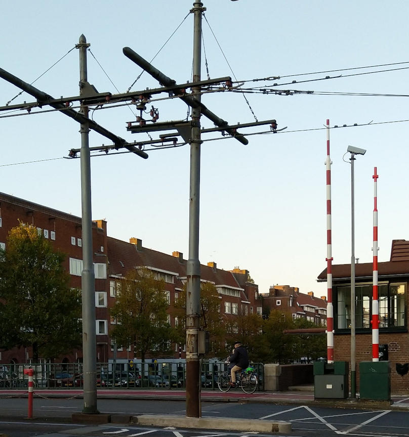

Warum stehen die Tram-Strommasten hier so dicht und wo ist das?

früher mal 2 verschiedene spannungsebenen links und rechts? so wie bei der igler und der trienter brücke? heute allerdings durchgeschalten die trenner..
eleganz gibt das gefühl, dass es nicht deutschsprachiger raum ist. frankreich oder belgien...?

Die Spannung ist auf beiden Seiten gleich.

Schaut ein bisschen aus wie bei einer Brücke vll, die sich u.U. sogar klappen lässt?

Ich würde auch auf Brücke tippen, die Entsprechung der Dehnungsfuge in den Schienen. Vielleicht gibt es Fahrleitungstypen, bei denen das nötig ist.

Brücke ist richtig, auch Klapp-Brücke stimmt.
Fehlt nur noch der Ort.
Hier ein weiterer Hinweis, vermutlich kennt wer ein oder beide Ortstypische Elemente:

@ Lech: kann mich an ein ähnliches System auf der Galata-Brücke in Istanbul erinnern, das sieht dem hier abgebildeten aber nicht sehr ähnlich big grin Also Türkei fällt schon mal aus big grin

Der erste Ländertip war näher aber auch nicht korrekt.

Die Architektur erinnert mich ja eher an die Niederlande.

Niederlande stimmt schon mal.

Hier noch ein letzter Tip: Solche Brücken (Zugbrücken mit elektrifizierten Schienenstrecken) gibt's dort auch für die Eisenbahn ...

das schaut dann verdächtig nach i'amsterdam aus...

die zugbrücke bild ich mir ein war eh gleichmal nach dem HBF vom tech. museum aus gesehen...?

Amsterdam stimmt!
Leider hab' ich nur eine Tram-lose Klappbrücke aus der Ferne für Sekundenbruchteile in Aktion gesehen, aber von den Vorwarn-Ampeln her scheinen die durchaus regelmäßig in Betrieb zu sein.
Die deutlich höhere Eisenbahn-Klappbrücke hoffentlich nicht.
Positionsdetails in Kürze.

Die Eisenbahn-Klappbrücke ist diese hier: https://goo.gl/maps/Fv6UNBMEQWNySr53A
Und ja, die ist nicht weit östlich vom Hbf., das NEMO ist westlich vom Hbf.
Über die Anzahl der Fahrrad-Abstellpätze rund um den Hbf. rede ich besser nicht. Abstellplätze, Parkhäuser, Parktiefgaragen, sogar Schiffe als Fahrradparkplatz (fix angedockt zwischen den beiden Anlegestellen der kostenlosen Fähren).
Die Tram-fähige Zugbrücke ist hier: https://goo.gl/maps/Y53R8evNTtonkV5o8
Über diese hier Fahren die Linien 1 und 11, es gibt aber annähernd unzählige andere Brücken mit Tram-Schienen, wobei ich nicht weiss ob alle so gut für automatisierten Brückenhub ausgelegt sind.
Das Brückenwärter-Häuschen ist auch ein Hotel (oder eine Hotel-Aussenstelle), auch von diesen 1- bis 2-Zimmer-Hotels in Brückenwäter-Häuschen gibt es etliche, an einem anderen der Art ist mir ein Schild aufgefallen wo von um die 80 solchen mietbaren Hotel-Aussenstellen die Rede war.
