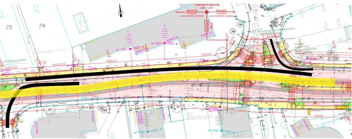

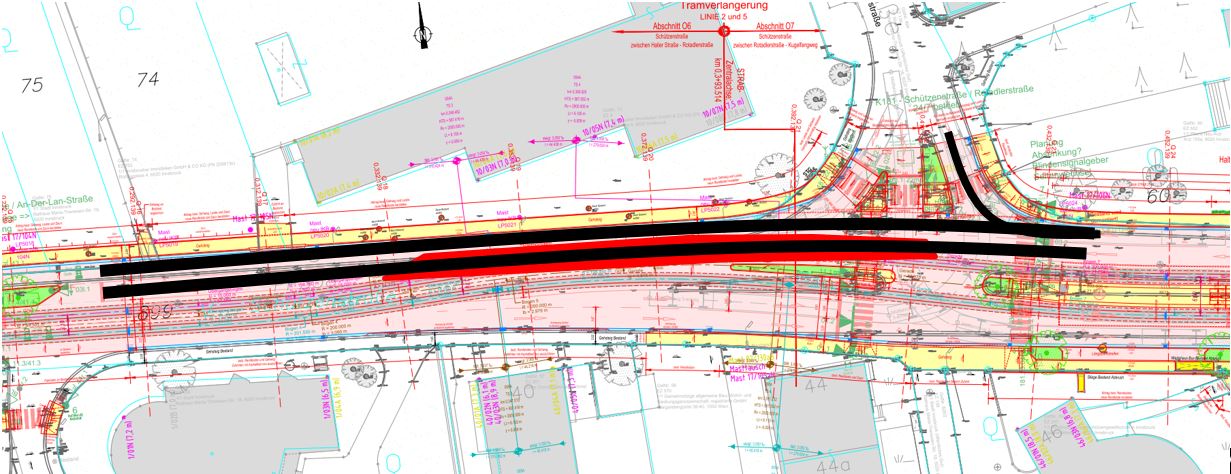

Also diese Ampel ist seltsam.
R muss in Trambusspur bleiben (?) und wartet dort mehrere Phasen, bis er zum Linksabbiegen gemäß (1) Erlaubnis bekommt, obwohl zwischenzeiltich die Tram mach Westen die Kreuzung quert.
Warum nicht früher Ausschnwenken und zum rechtsabbiegen einreihen. Der sog. eigene GK hat doch keinen Randstein und einen einsitig überfahrbare Sperrlinie (3) kann man markieren.

Beitrag #110552 BeitragErstellt: 29.01.2019 01:30
Danke Martin für die Vorschläge und Grafiken!
Martin schrieb:
Bei der Linksabbiegerealtion Burghard-Br-Straße ... als auch die Tram ca. 1-2 Minuten.
Ist von der Schützenstr. in die An-der-Lan-Str. genauso.
In beiden Fällen sollten Linksabbieger 2 Minuten warten müssen, nicht die Tram.
Auch das Umdrehen der Einbahn könnte man in beiden Fällen überlegen, und/oder Ersatz des Linkssabbiegens durch Umdrehen an der nächsten größeren Kreuzung.

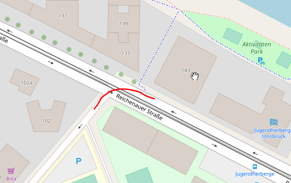

Jetzt mal eine ganz blöde Frage bezüglich O-Dorf und Reichenau Ost:
Wo halten bitte die Linien 2A und 5E? Vor allem der 5E hat ja vom O-Dorf kommend jeden Verstärkungsvorteil verloren, da ich als Fahrgast wissen muss, wo der Bus haltet. Und somit muss ich mich für den Bus oder die Straßenbahn entscheiden, da beide Fahrzeuge an anderer Stelle halten trotz gleichem Linienweg.
