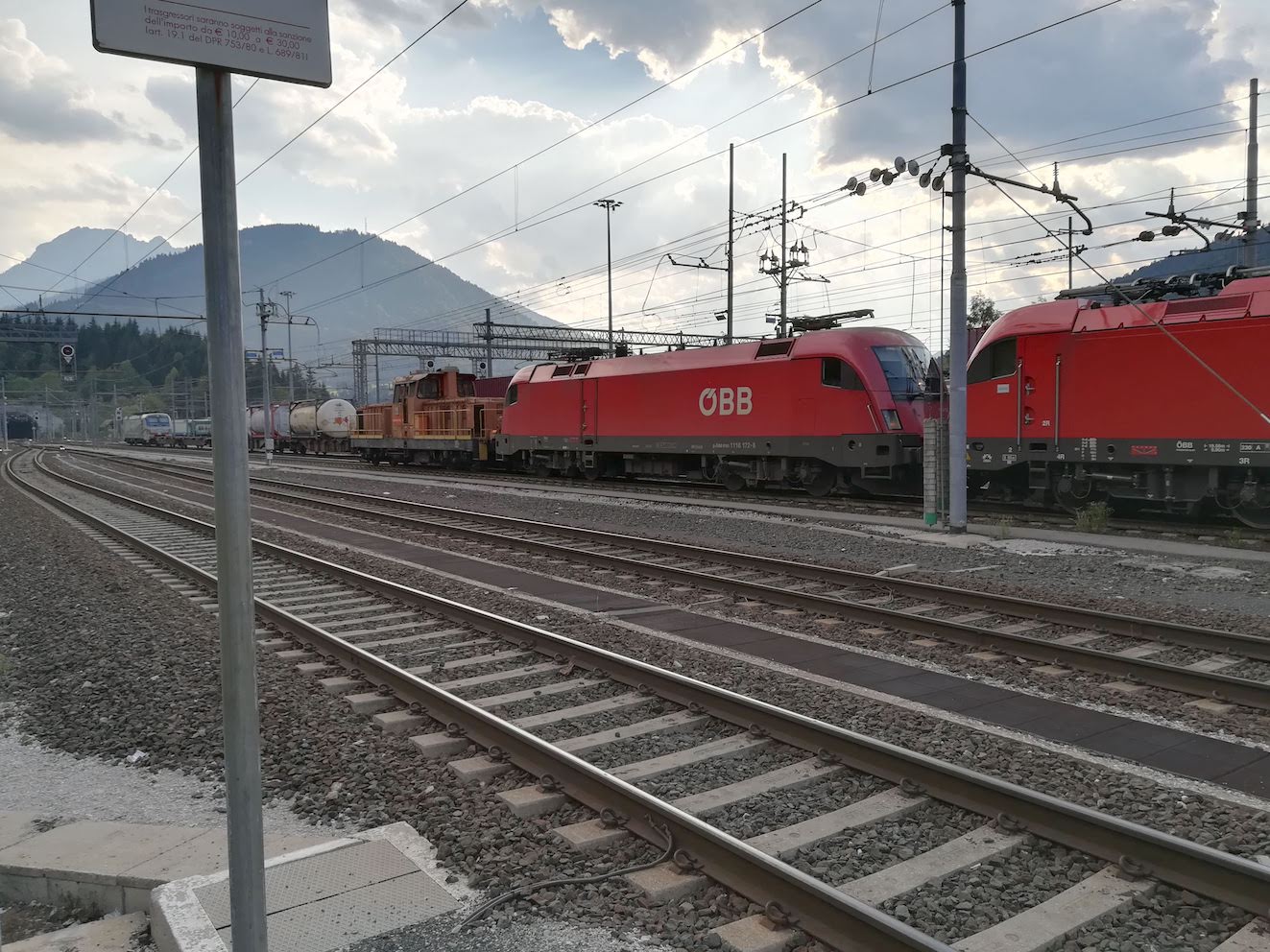

In Tarvis habe ich eine halben Tag Zeit gehabt und bin von der Stadt zum neuen Bahnhof Tarvisio Boscoverde gewandert. Das Ergebnis ist folgende schöne Fotoserie von einem RoLa-Zug, der mit einer 1116er vor einer 1216er unter den 3kV Fahrdraht fährt, um dann die 1116er vor der Weiterfahrt mit der 1216er in bewährter Weise in's Wechselstromland zurück zu schubsen.

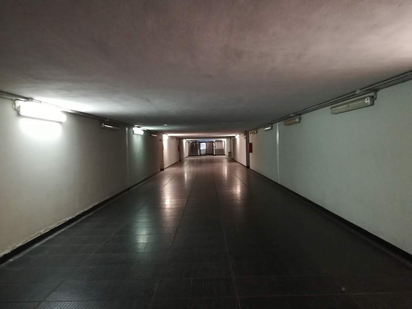

Die vielbevölkerte Unterführung des Buschbahnhofs zwinkern
Abfahrbereite 1216er warte darauf von der kalten 1116er befreit zu werden...
...was von der italienischen Diesellok auch prompt erledigt wird.

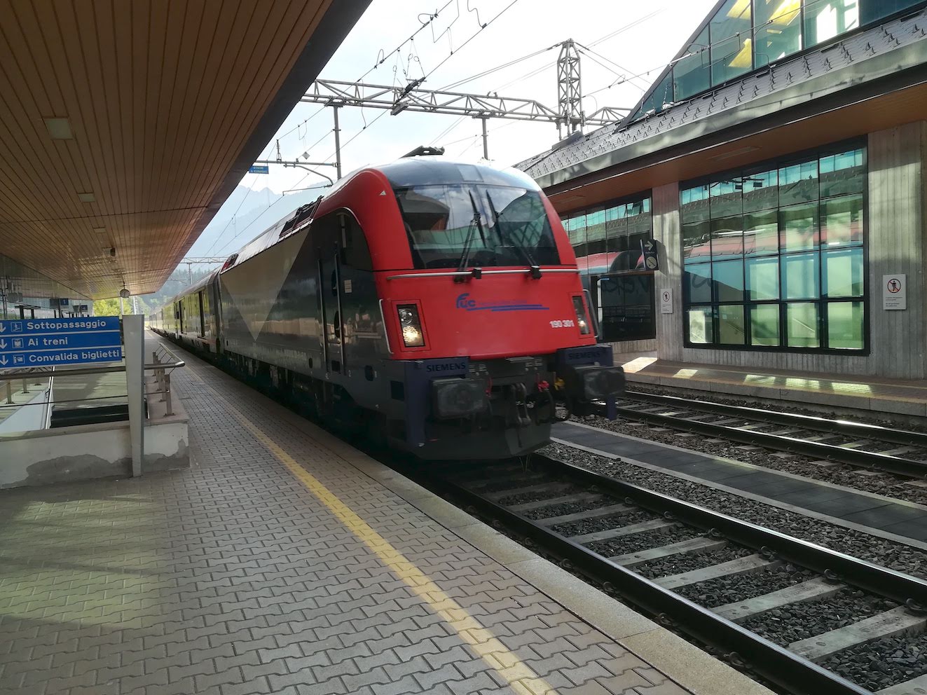

Und noch ein Schnappschuss des REX 1822 "MICOTRA" mit einer 1216er von der fuc (Ferrovia Udine Cividale)
