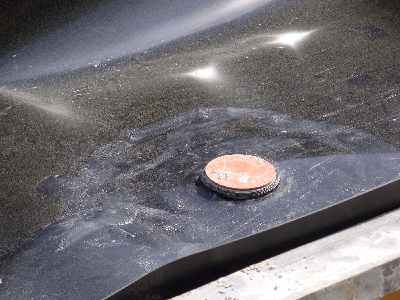

nochmals zurück zum Streustromschutz:
Wenn alle Gullis so angeschlossen wurden, wie hier am Ende der Technikerstraße, dürfte die Isolierung tatsächlich derzeit sehr lückenlos sein (Photo von Markus Andrich)
Allerdings fließt der Strom immer dort, wo der geringste Widerstand ist, dass heißt evt. könnte durch die gute Isolierung nach unten, nun mehr über den Asphalt fließen (das vermute ich, da ich die Widerstandwerte der Folie und des Asphalts nicht genau kenne. Oben ist ja nur Asphaltiert und keinen Folie.
Wenn diese Weerte Stimmen, dann würde aber der strom hauptsächlich durch die Schiene und sonst eher in den Boden gehen...
Stahl C35 8,6 · 10^6 S/cm
Bitumen 10^−14 S/cm
Nichtleiter 10^−8 S/cm
702
Beitrag #109536 BeitragErstellt: 01.05.2018 14:43
das wäre ja der sinn, dass der strom über die schiene fließt...
