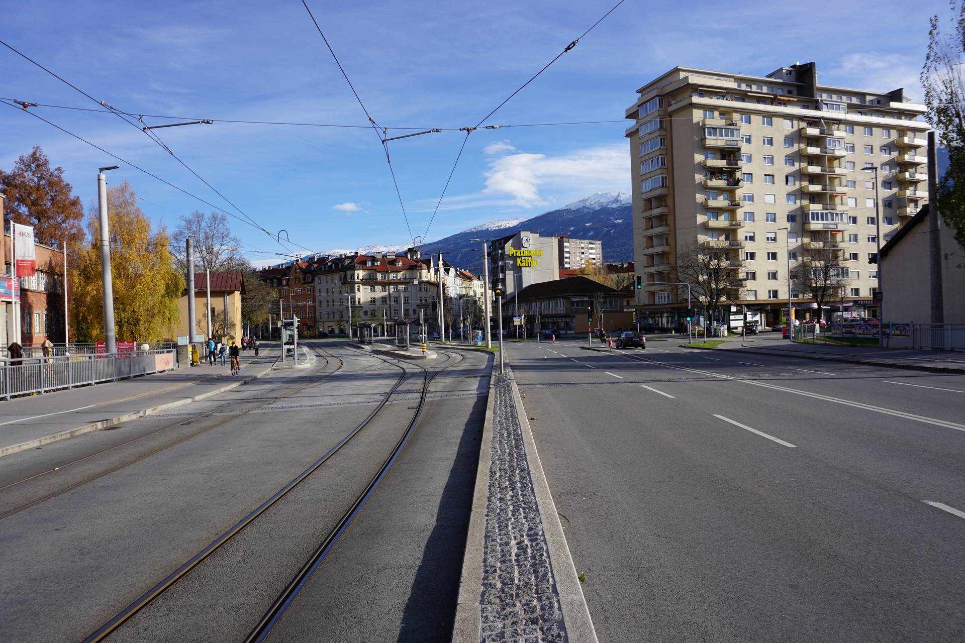

Beitrag #104978 BeitragErstellt: 20.11.2016 20:00
Ich bin jedes Mal wieder erstaunt, was das für ein sympatischer, lebenswerter, grüner Platz geworden ist. zwinkern
Das Bild könnte einem Prospekt einer Asphalt/Beton-Firma entstammen:
Etwas Erheiterung auf diesem grauen Platz bot die alte Dame, die seelenruhig in der Fahrbahnmitte zwischen *platz und *park gewandert ist:

Beitrag #104993 BeitragErstellt: 20.11.2016 21:09
Also ich seh' hunderte Bäume.
Auf den Berghängen im Hintergrund halt zwinkern

Beitrag #104995 BeitragErstellt: 20.11.2016 21:24
Eher nicht. Diese Firmen bemühen sich schließlich meistens, ihre Produkte so ansprechend wie möglich darzustellen. Tja, vorher waren da jede Menge Bäume. Ist schon bemerkenswert, dass man die einfach so ersatzlos entfernen darf. Anscheinend mag man das in Innsbruck so, Landhausplatz und Meraner Straße lassen grüßen.

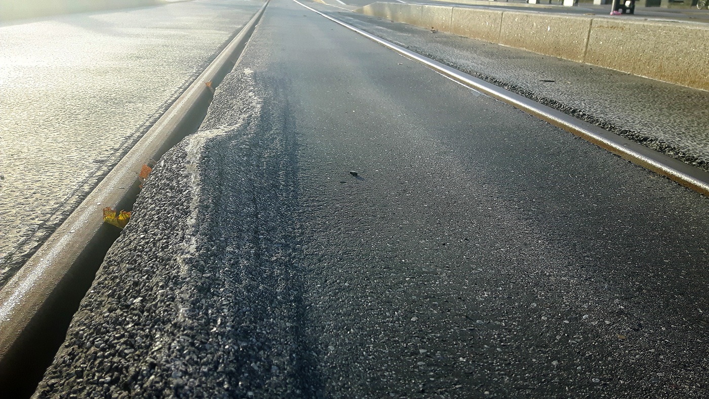

Beitrag #108062 BeitragErstellt: 29.09.2017 13:40
Unbefahrbar
Nun ist der Abschnitt Leipziger Platz 4 Jahre in Betrieb. Das südliche Gleis wurde bislang noch nicht gebraucht. Derzeit könnte es auch gar nicht befahren werden.... Siehe Bilder
die Schienen sind kaum noch zu erkennen
Ein Loch wurde zuasphaltiert
Der Asphalt ist derartig verquetscht, dass inzwischen offenbar Fahrzeuge aufsitzen. (Höhe 10cm und mehr)
Wer kommt bitte auf die Idee auf einer auch von Bussen befahrenen Trasse einen einfachen Gussasphalt genau auf der durch die Zwillingsräder am stärksten belastetsten Stelle einzubauen????? Die ist an dieser Stelle aufgrund der unsymmetrischen Gleistrasse genau in Schienenmitte!!!! Vor Inbetriebnahme muss der ganze Asphalt weg und alles neu gemacht werden..... hoffentlich mit mehr Hirn...

Beitrag #108067 BeitragErstellt: 29.09.2017 23:11
ach... das gleiche hat es doch schon in der höttinger auffahrt gegeben, wo ein kanaldeckel genau in der reifenspur der busse liegt.. wurde dieses oder letztes jahr (also nach 5 jahren betrieb) gerichtet, weil der kanal zusammen gebrochen ist.. und liegt jetzt ca 3-5cm unter dem straßenniveau, womit jeder bus ein schlagloch mitnimmt.. wäre nur doof gewesen, wenn man vorher die ganze straße 2 jahre für kanäle umgebaut hätte, und diese dann unter der gleistrasse zu liegen gekommen wären, oder man bahnen gekauft hätte, für die man einige alte kanäle verstärken hätte müssen weil die bahnen zu schwer gewesen wären... stellt euch nur mal vor, da hätten leute auf die idee kommen können, aus dem anlass das ganze kanalnetz in der stadt auf kosten der regionalbahn zu renovieren..

Beitrag #108314 BeitragErstellt: 25.10.2017 13:24
Das Problem wurde nun durch Austausch des Gussasphalt durch Conphalt behoben.
