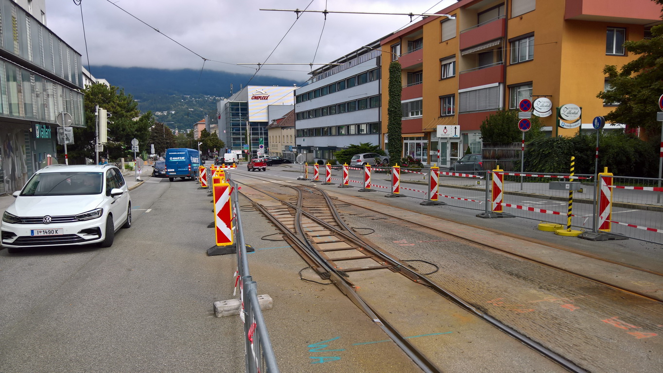

Es handelt sich hier aber gar nicht um "eine" Weiche, sondern um ein Weichenkonglomerat, das in einem Stück angefertigt wurde. Das macht man heute ganz gern so.
180
Beitrag #107212 BeitragErstellt: 09.06.2017 08:15
Man könnte es als gestauchten unsymmetrischen Hosenträger bezeichnen zwinkern
687
Beitrag #107224 BeitragErstellt: 11.06.2017 18:00
ich behaupt einfach das ist kunst zur schiene.. schaut ja schian aus auch.. und auf möglichst wenig platz, möglichst viel kurve big grin
Alter: 58
23.06.2012
248
Beitrag #107229 BeitragErstellt: 11.06.2017 20:10
Ja, die Einstufung als Kunst trifft es ganz gut. War auch bestimmt ziemlich teuer. Hat halt nicht jeder im Garten liegen.

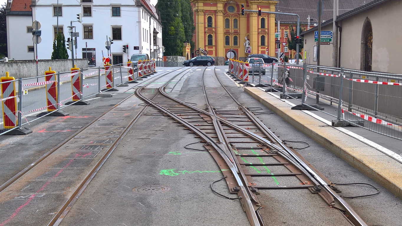

Beitrag #107241 BeitragErstellt: 12.06.2017 09:38
Das ist eine "Gebogene Doppelte Gleisverbindung" mit sehr kleinem Achsabstand. Müsste ich wissen, hab ich konstruiert lachen
Beitrag #107256 BeitragErstellt: 12.06.2017 23:33
Alin2002, du arbeitest für voestalpine Weichensysteme? Good job, well done. lachen
Alin2002
TrittbrettfahrerIn
Alter: 42
03.09.2012
Zeltweg
5
Beitrag #107291 BeitragErstellt: 16.06.2017 14:10
Ja das tue ich, bin zuständig für die gesamten Rillenschienenprojekte in Österreich und einem Großteil der Schweiz (Zürich, Basel, usw.).
Die Achsen bzw. Geomtrie wird immer von den Planungsbüros vorgegeben, die natürlich andere Rahmenbedingungen zu erfüllen haben (oberbautechnisch, Straße, Gehsteig, was auch immer) die nicht immer optimal für den Weichenbau sind zwinkern
Dadurch kommt es, aber nicht nur in Innsbruck, vor dass solche exotischen und vor allem komplizierten Sonderkonstruktionen notwendig sind.
Und manchmal ist es einfach nicht möglich andere Lösungen auszuführen.

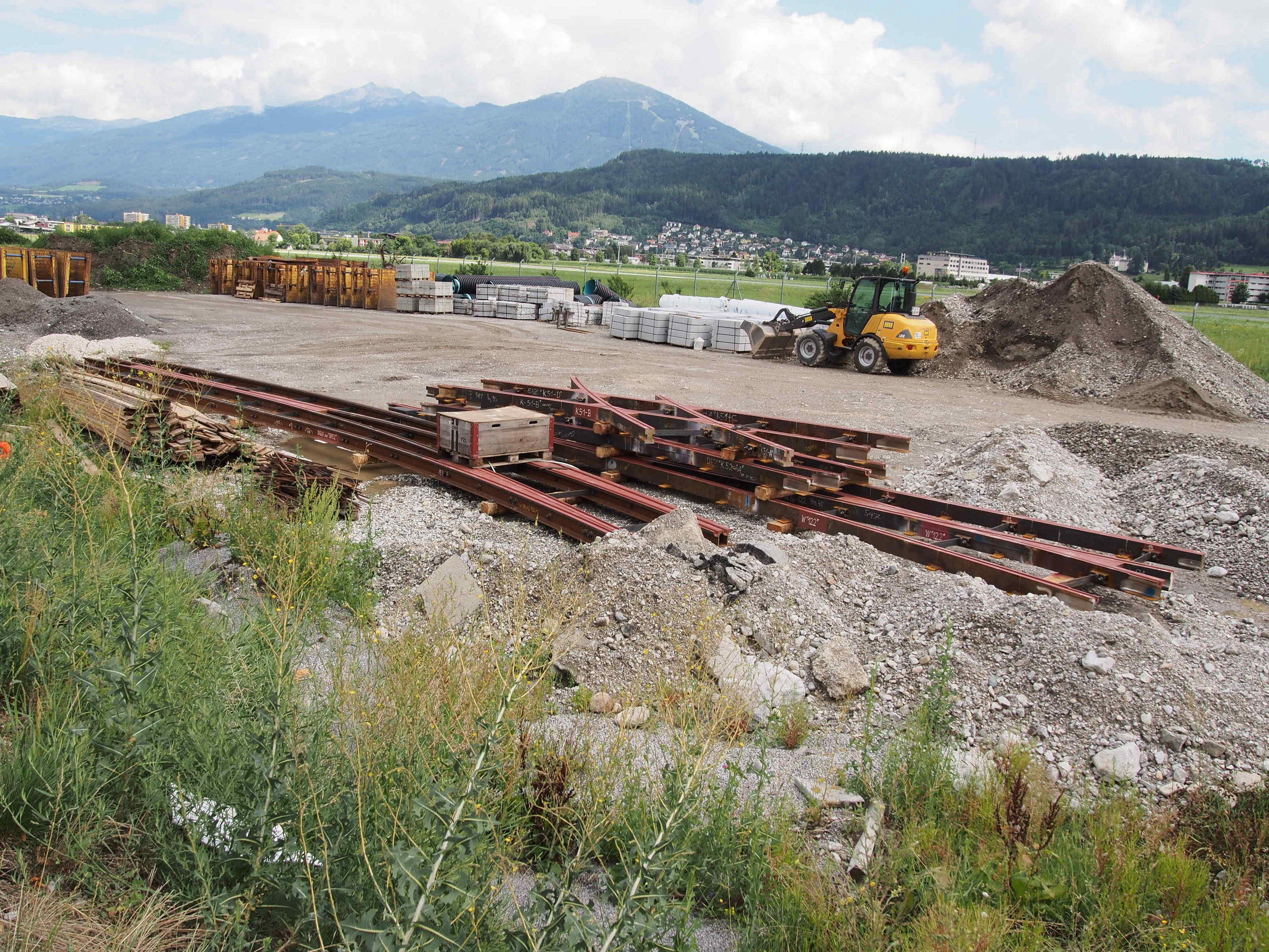

Beitrag #107536 BeitragErstellt: 17.07.2017 00:46
Das lagert derzeit auf dem Baulagerplatz am am Beginn der Technikerstraße. Bei dem Teil im Vordergrund dachte ich zuerst an die Bogenweiche für das lange Abstellgleis bei Technik-West, aber bei genauem Hinsehen muss es sich um ein Stück der Gleisverschlingung im Gleisdreieck Pastorstraße/Konzertstraße handeln.

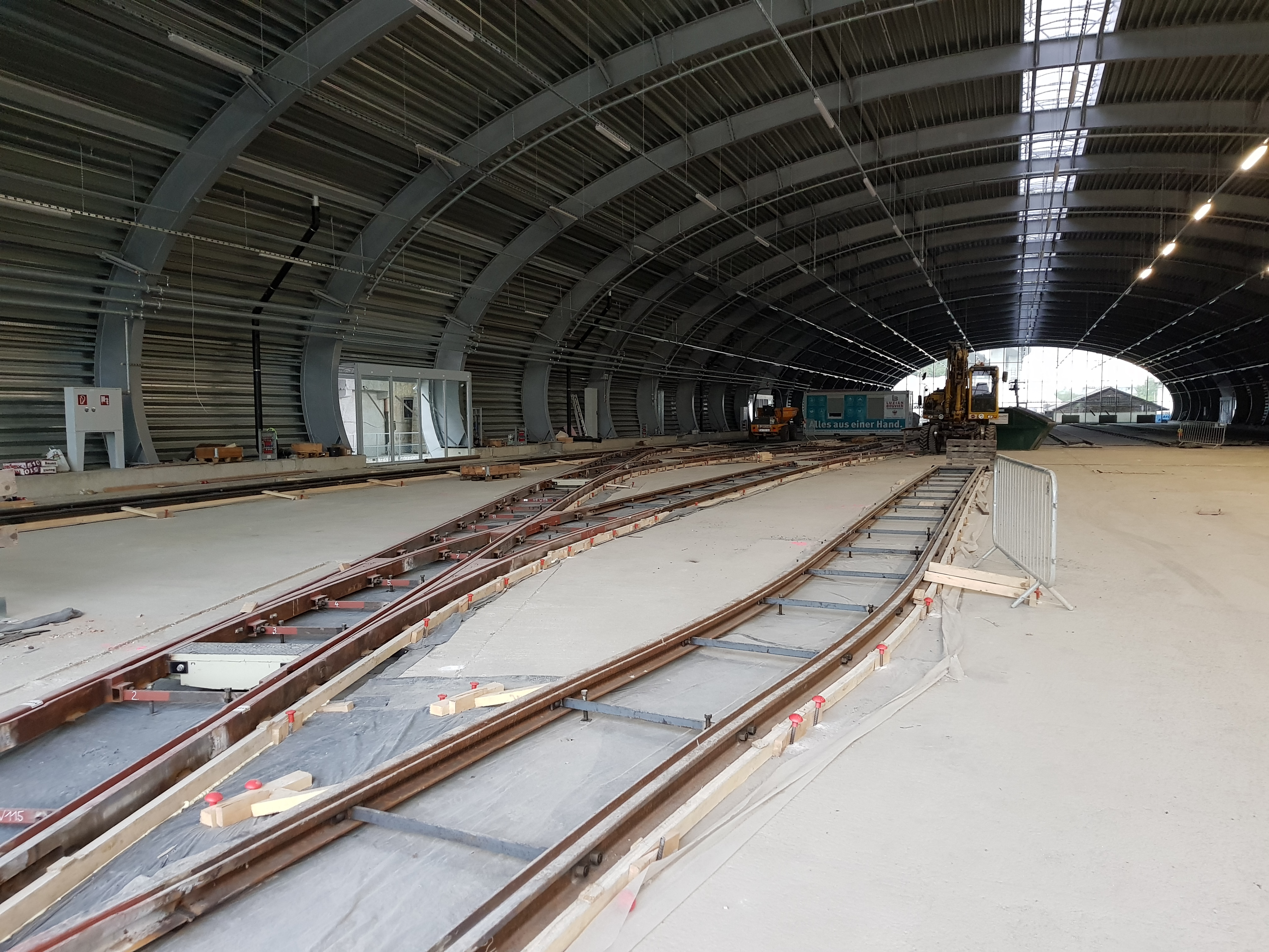

Beitrag #107783 BeitragErstellt: 21.08.2017 09:48

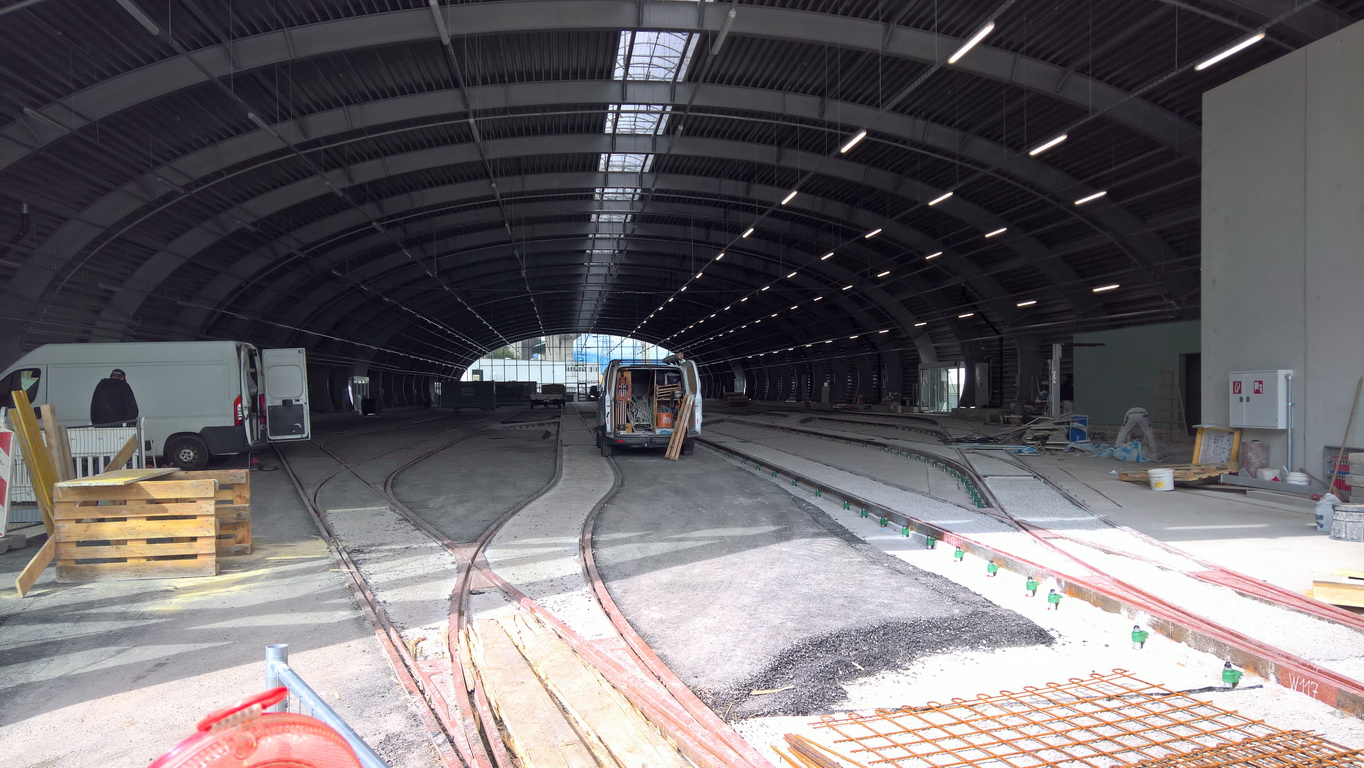

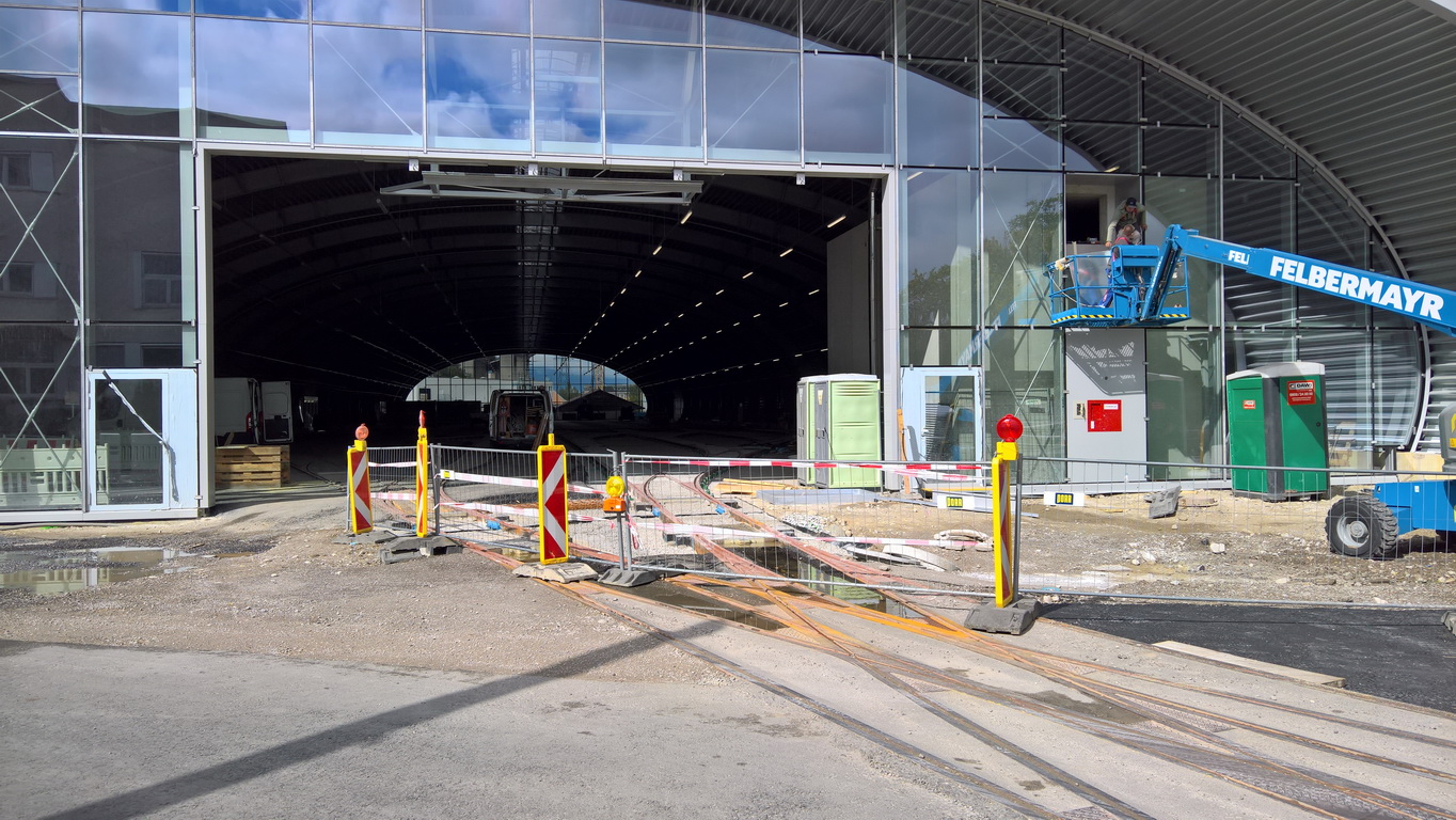

Hallo Zusammen, ich konnte mir am Wochenende den Status des neuen Tramdepots anschauen und war doch etwas überrascht über den sich andeutenden Gleisplan. Trotz der relativen Breite der Halle werden die Gleise auf 2 Einfahrtsgleise zusammengestaucht, die dann in der Halle wieder auseinandergezogen werden. Innerhalb dieses Bereiches gibt es dann sogar noch Gleiswechsel untereinander. Für mich stellt sich das so dar, dass hier eine Menge Abstellplatz verschwendet wird, dies auch mit dem Preis einer Vielzahl(wohl auch elektrischer) Weichen, die für mich momentan sehr sinnfrei im Hinblick auf deren sinnvoller Verwendung aussehen. Wenn man bedenkt, dass auf dem Netz zum Teil elektrische Weichen ausgebaut wurden (z.B. Bergisel, Abzweig auf das 6er Gleis) verwundert hier doch die großzügige Verwendung von Weichen. Ist das wieder ein Beitrag der Weichenfetischisten unter den Planern zur haarsträubend künstlerischen Erweiterung des Innsbrucker Weichenmuseums? Vielleicht kann mich jemand aufklären - je nach Antwort warte ich dann mit dem Kopfschütteln .... vielen Dank dafür! Gruß aus Freiburg. Wolfgang
687
Beitrag #107789 BeitragErstellt: 21.08.2017 21:38
hallo wolfgang... nachdem das ganze vorne auf eine nicht grad wenig befahrene straße raus geht, dürfte das soweit ich das mitbekommen habe auch grund gewesen sein, dass man hier alles in der halle auseinander gefächert hat. angeblich dürfen die bahnen auch nicht auf die straße hinaus verschoben werden, deswegen wahrscheinlich das weichenmuseum im inneren.. ich geh mal davon aus, dass dies die behörde angeschafft hat, und denk nicht, dass die IVB von selbst so dämlich war...
die weichen sind definitiv nicht elektrisch, dazu sind die antriebskästen zu klein. wenn ich das richtig gesehen habe, ist es die antriebsart wie auch bei der parallelweiche in der anichstraße... was ganz interessant ist daran, dass hier nichts elektrisches zustande kommt: steigt dann der fahrer gemütlich aus, lässt mal die bahn mitten auf der kreuzung stehen und fängt an weichen zu stellen.. hätte hier insofern auch mit fahrwegen gerechnet. wobei in innsbruck ja elektrische weichenantriebe verwendet werden, die man nicht aufschneiden darf, wäre insofern zum ausfahren dann auch nicht ideal, oder würde eine zweite seite für weichensteuerungen benötigen... aber allein, wenn man sich die weichenschaltung in den stubaitalbahnhof oder in der bruneckerstraße anschaut, geh ich mal davon aus, dass man sowas wie weichenstraßen einfach ignoriert, würde ja auch zuviel komfort bringen...

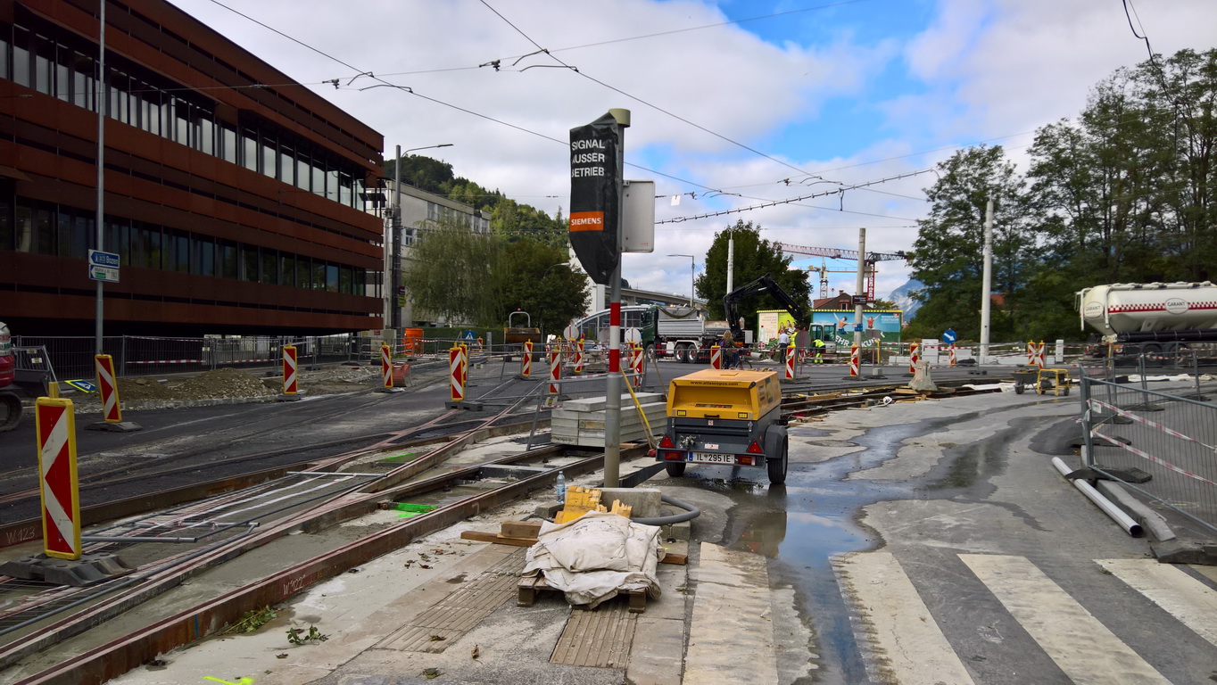

Beitrag #107929 BeitragErstellt: 07.09.2017 14:40

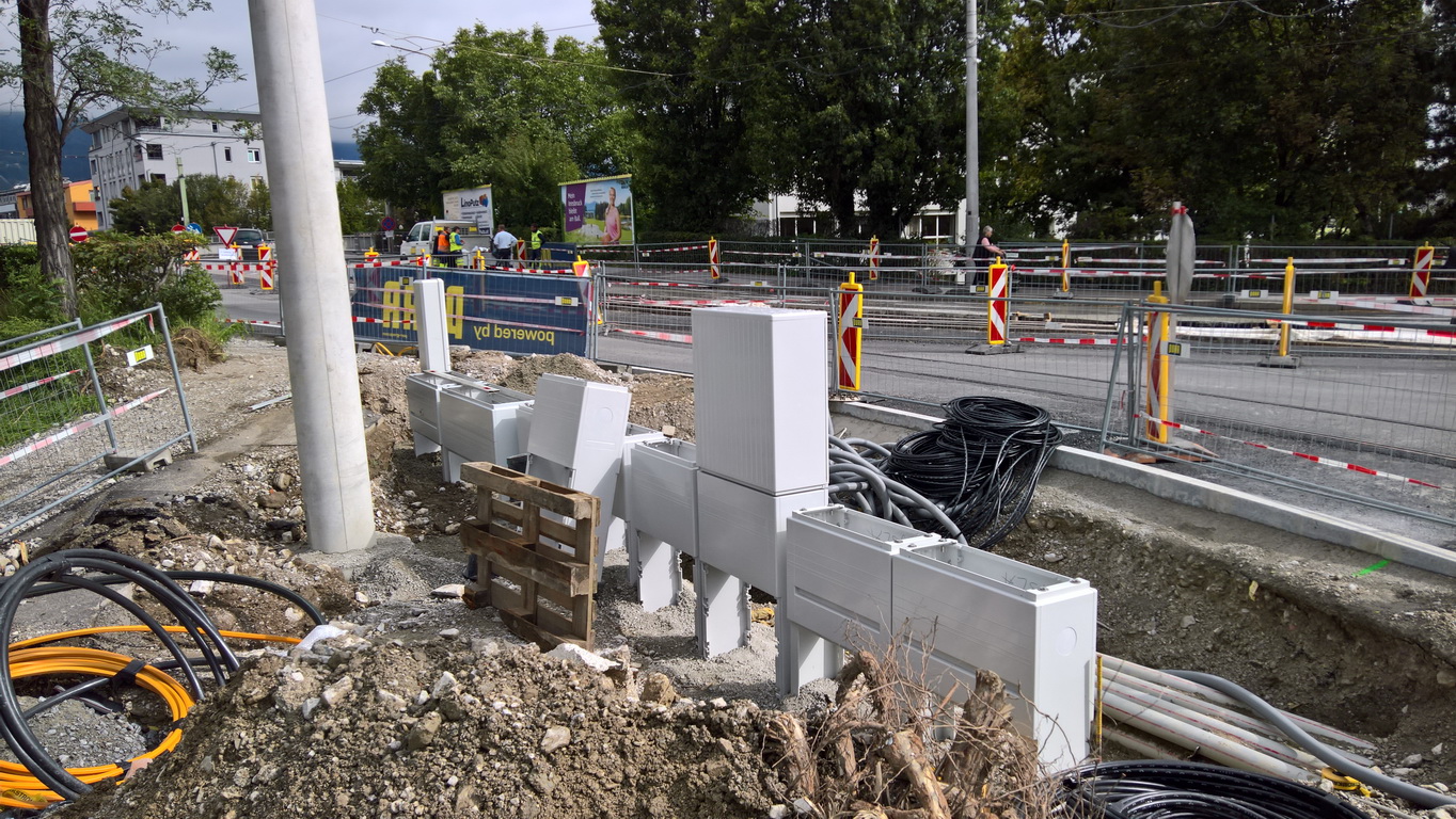

291

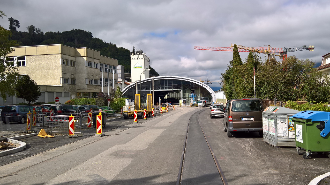

Beitrag #107970 BeitragErstellt: 15.09.2017 16:04
Update von heute Vormittag:
586
Beitrag #107972 BeitragErstellt: 16.09.2017 08:14
Zuerst dachte ich bei der Fahrt durch die Stadt nach zwei Wochen Urlaub: Ist eh nicht viel passiert. Aber nun sehe ich im Vergleich, dass schon einiges weiterging.
