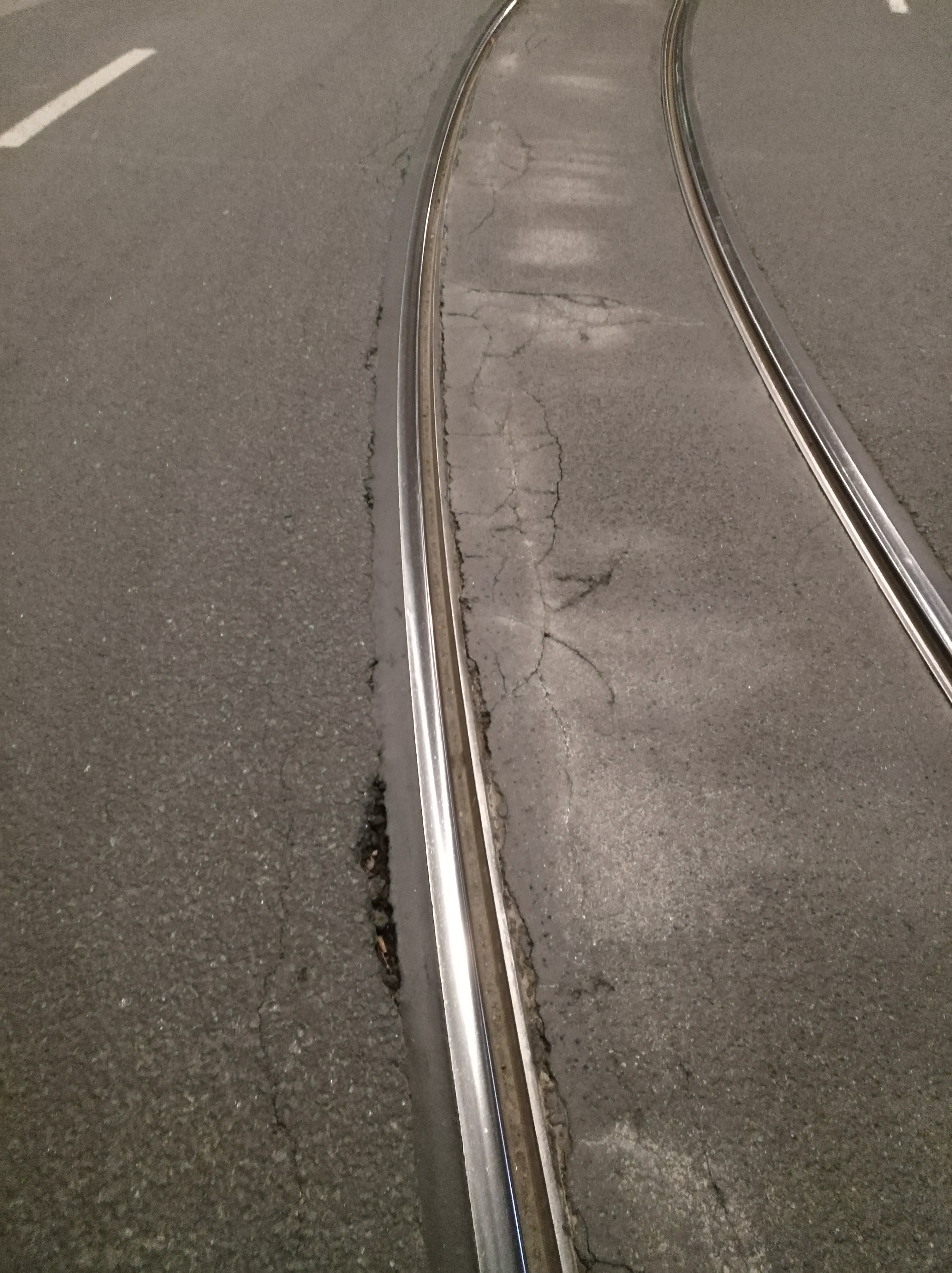

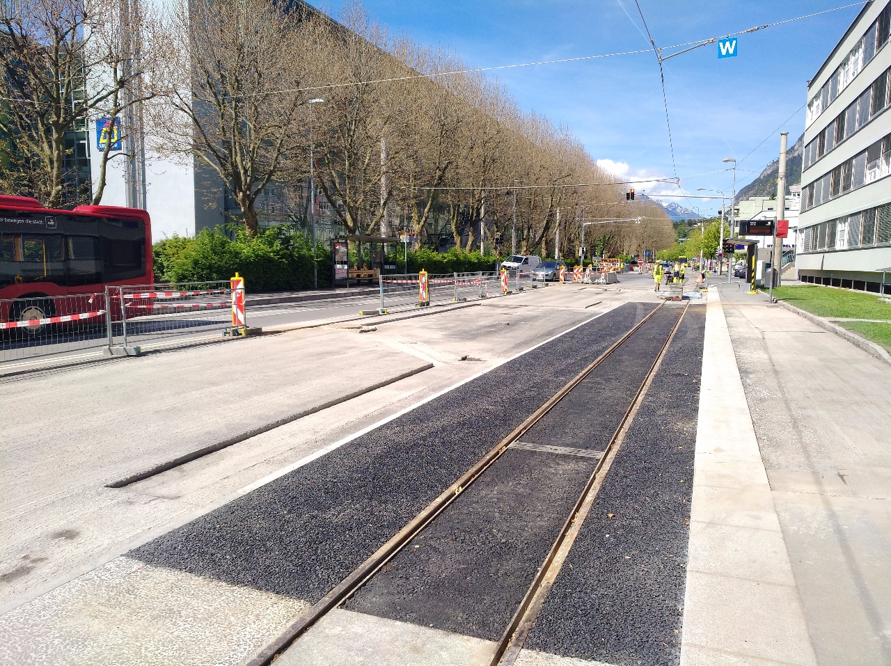

Beton vs Asphalt
Mal ein anderes Thema. Ich hab in der Vorlesung gelernt, dass an Haltestellen Beton eingesetzt wird wegen der höheren Geweichtsbelastung durch haltende Fahrzeuge. Jetzt muss ich sagen überzeugt micht das in der Praxis nicht so, wenn ich mir den schon bröckelnden Beton auf der Neubaustrecke ansehe. Z.b. Technik vor dem Europaheim.
Nun ist natürlich der Asphalt, der überall in der Stadt rasch risse bildet auch nicht schön z.B. Höttinger Au/West Museumsstraße etc.
Aktuell wird an der Technik ein Flickenteppich erschaffen, noch bevor die Tram eröffnet wurde:
Museumsstraße. Ich dachte das wurde erst im Sommer neu gemacht:

Beitrag #106901 BeitragErstellt: 17.05.2017 23:56
Zum ersten Bild: das ist noch nicht fertig. Das ist erst der "falt"-Anteil des Confalts (eine Art Dispersion aus Beton und grobem Asphalt).
Offenbar war das bei der Vorlesung verwendete Material nicht aktualisiert worden, Beton ist nämlich schon seit einigen Jahren passè, kurz vor dem Beginn des Straßenbahnausbaus hat man begonnen, Confalt zu verwenden.
Das Gelbe vom Ei ist dieser Confalt meiner Meinung nach nicht. Im Gegensatz zu Betonplatten kann er auch Spurrillen bilden (statt zu brechen), und stellenweise sieht man das auch schon. Dazu wird er schneller dunkel.
Ganz übel ist es an der Hst Lahntalweg, wo der Confalt beim Vergießen verronnen ist und das ganze Erscheinungsbild des Gleiskörpers versaut hat. Das muss dort abgefräst werden, meiner Meinung nach auf Kosten der Baufirma. Ich muss das mal fotografieren und auf Bürgermeldungen einmelden, sonst bleibt das wohl ewig so (kann gern auch wer anderer machen, der mal dort ist lachen ).
Ad Museumstraße: dort steht eine Komplettneugestaltung in ganzer Länge an. Bis dahin wird das wohl so bleiben. Keine Sorge so weit wie hier https://www.youtube.com/watch?v=RQ0LM7ZIbsM&t=1411s wird es nicht kommen. lachen

Beitrag #106903 BeitragErstellt: 18.05.2017 00:00
Ist auch schon ein bisschen her die Vorlesung. Danke für die fachliche Korrektur. Dann wird das ja doch was gescheites da. Wie gesagt bröckelt dieser Confalt jedoch schon auf der anderen Straßenseite.
Kann morgen gerne ein paar Bilder machen von dort und vom Lahntalweg.
Wenn ich mal wieder in der Höttinger Au bin mach ich mal ein Bild vom Asphalt im Haltestellenbereich.

Beitrag #106909 BeitragErstellt: 18.05.2017 10:46
Da sind mehrere falsche bzw. mißverstandene Aussagen drinnen. Ja, in Innsbruck setzt man auf Confalt. Und ja, das gelbe vom Ei ist er nicht. Aber billiger als eine aufwändigere Betonkonstruktion, und haltbarer als reiner Asphalt. In der Lehre auf der Uni wird nach wie vor eine Betonfahrbahn "o.Ä." im Haltestellenbereich gelehrt. Das ist Stand der Technik (siehe RVS), bezieht sich aber in erster Linie auf Bushaltestellen. Komplexer in Bezug auf den Oberbau wird es dann, wenn in der Haltestelle Busse und Straßenbahnen halten.
Die Innsbrucker Lösung ist ein Kompromiss zwischen Kosten und Haltbarkeit. Ich gehe davon aus, dass nach der Betriebsaufnahme der 2er und dem gleichzeitigen Wegfall der vielen, schweren Gelenkbusse sich die Situation verbessern sollte. Die jetzt sanierte Haltestelle Technik (in Folge des Wasserrohrbruches hat sich dort die Gleislage verschoben gehabt) muss also nur mehr knapp ein halbes Jahr durchhalten...

Beitrag #106917 BeitragErstellt: 19.05.2017 20:57
dafür wurde die haltestelle höttinger auffahrt gerade gerichtet oder wird gerichtet, weil dort schon der kanal einbricht.. und spurrillen sind dort nicht zu wenig.. ideal wären natürlich betonblatten nach dem muster wien.. aber das wär auch fortschrittlich irgendwie...
