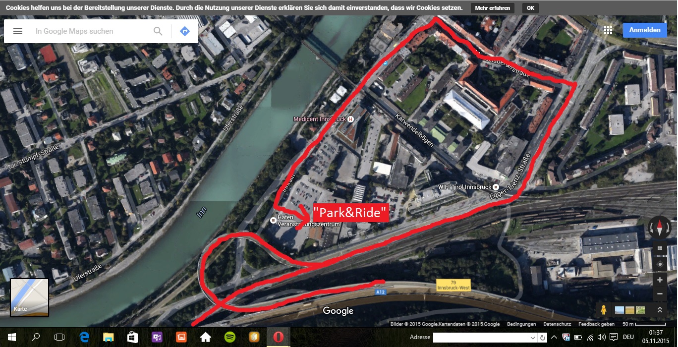

Beitrag #101674 BeitragErstellt: 05.11.2015 03:00
anxi schrieb:
Man kann in Innsbruck leider nicht von Park&Ride sprechn. Eher handelt es sich um "Park' weit ab vom Schuss und den öffentlichen Verkehrsmitteln". Denn wer schonmal automobil am Hafen steht hat keinerlei Motivation mit C oder M weiter zu fahren.
Das Problem am Hafen, neben des unattraktiven Parkplatzes und/oder Öffiangebots ist vor allem auch, daß man in jedem Fall einen Umweg von etwa einem Kilometer fahren muß, dabei zwei Ampeln passiert, um diesen überhaupt zu benützen, wenn man in die Stadt hineinfährt.

Beitrag #101675 BeitragErstellt: 05.11.2015 09:46
Und zur vollkommenen Abschreckung ist das auch eines der am härtesten vom Stau geplagten Stücke der Stadt
