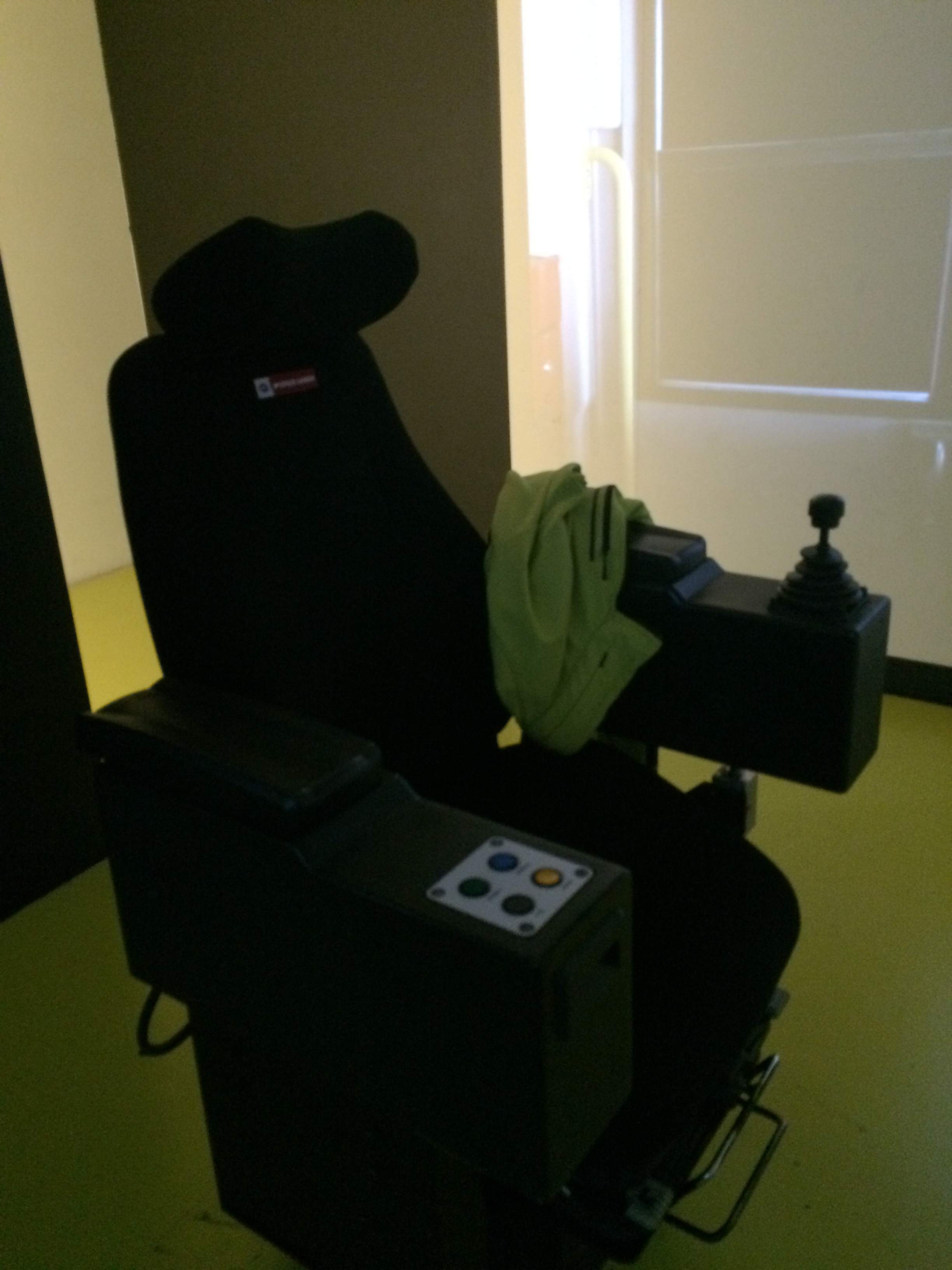

Im neu überarbeiteten Museum der Wiener Linien, der 'Remise' gibt es einen echten UBahn-Simulator! *Kreisch* Es gäbe dort außerdem noch dutzende historische Fahrzeuge zu sehen, wenn man nicht im Simulator hängen bleibt (so wie ich haha). Wenn sich jemand für Fotos interessiert, kann ich gerne einen neuen Thread erstellen! Hier mal nur zwei Fotos aus dem Simulator - wäre interessant, sowas selber mal in 'groß' zu bauen:
