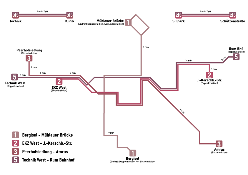

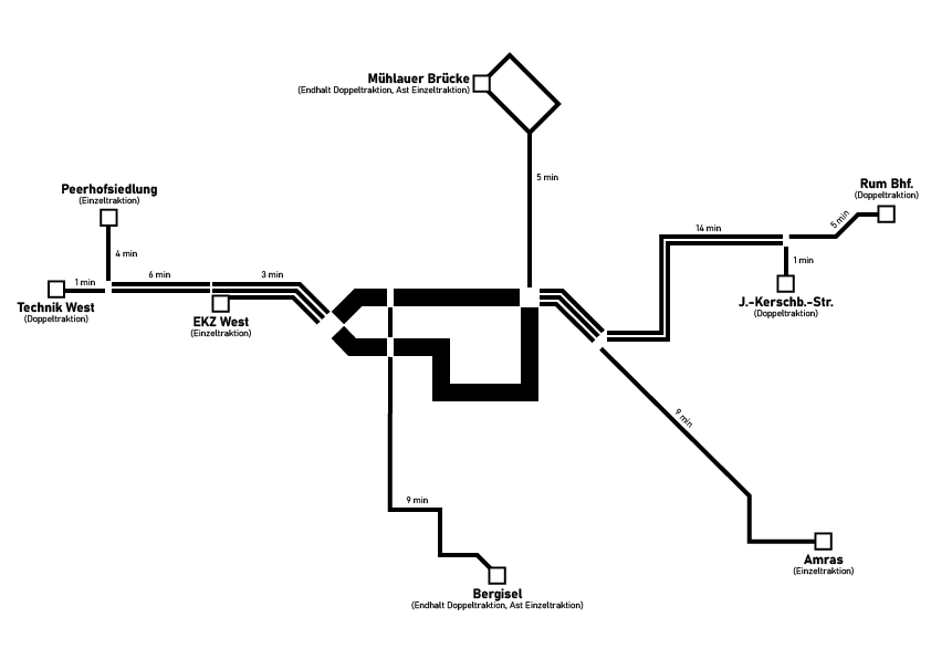

Ich frage mich immer wieder, ob man das die Linien auf das existierende Schienennetz vielleicht anders aufteilen könnte. Insbesondere die Parallelführung 2/5 auf der ganzen Strecke könnte man finde ich hinterfragen. Habt ihr Gedanken oder Ideen dazu?
Ich hab einmal das Netz skizziert:
Wobei die Bahnsteige der Äste Mühlauer Brücke und Bergisel aktuell nicht für DT ausgelegt sind, was aber nachgerüstet werden könnte.

luca FahrerIn
Alter: 27
Dabei seit: 10.02.2020
Stadt / Stadtteil: Wien
Beitrag #117513 Erstellt: 11.03.2023 16:23

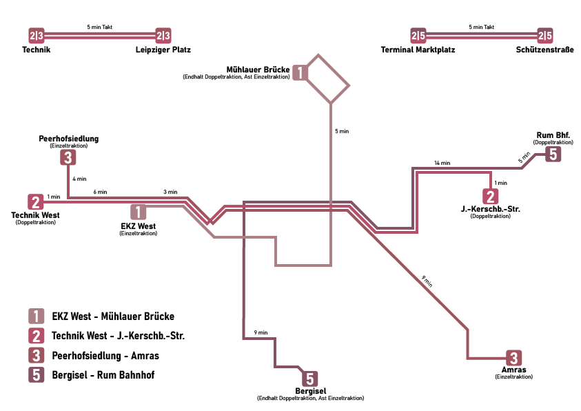

Anhand dessen habe ich mir einmal eine Variante überlegt:
Die Linie 5 übernimmt den Ast Bergisel und bindet so Wilten an Pradl an. Die Führung zum Hauptbahnhof wird durch eine bessere Anbindung der Innenstadt mit drei Linien in beide Richtungen ersetzt
Die Linie 3 übernimmt den Ast zur Peerhofsiedlung. Somit ist die Parallelführung im Westen zwischen 2 und 3 statt 2 und 5
Die Linie 2 übernimmt den Ast Technik West und verkehrt immer in Doppeltraktion
Die Linie 1 übernimmt alleine den Hauptbahnhofs-Ast und fährt bis EKZ West. Diese Linie ist die kürzeste, bietet aber Umsteigemöglichkeiten Richtung Westen. Bei einer Verlängerung bis Flughafen kann sie diese übernehmen.
Die Parallellführungen in dieser Variante sind viel sinnvoller, weil das Zentrum hier von beiden Seiten im Fünf-Minutentakt angebunden ist, aber nach der Innenstadt verschiedene Zeile angefahren werden können
Außerdem habe ich darauf geachtet, wo es geht 90° Kurven zu vermeiden (Europahaus, Bürgerstraße) um schnellere Fahrten möglich zu machen
Das einzige, womit ich nicht zufrieden bin, ist die kurze Strecke der Linie 1 und die schlechte Verbindung zwischen Osten und dem Hauptbahnhof. Diese muss bei dieser Variante durch Busse erfolgen (oder durch eine Station Europahaus zum Umsteigen)

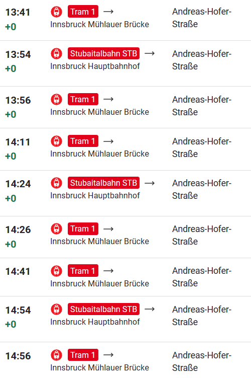

Ich würde auf alle Fälle noch die STB und 6 in den Plan aufnehmen. Ich finde es jetzt schon sinnlos STB und 1 im Konvoi fahren zu lassen. STB hat Halbstundentakt, 6 vlt in Zukunft auch. Wenn die 6 zur STB 15 Minuten zeitversetzt fährt, kann man in der verkehrsschwachen Zeit auf die 1 in Wilten komplett verzichten. Wenn 10 Minuten Takt gewünscht ist, braucht man eine zusätzliche 1 auch nur alle halben Stunden.
Mir als Fahrgast ist es gleich, ob ich von Wilten mir 1, 6 oder STB ins Zentrum komme.

| W-D schrieb: |
Mir als Fahrgast ist es gleich, ob ich von Wilten mir 1, 6 oder STB ins Zentrum komme. |
Ja stimmt. Der Takt am Südast ist schon sehr seltsam
Die Direktführung zum Hauptbahnhof wäre schon ein Traum.
Wäre vielleicht zu kompliziert für die Fahrgäste, aber könnte man nicht die 5er unter der Woche zum Bergisel fahren lassen, und am Wochenende zur Technik West?

Beitrag #117528 Erstellt: 13.03.2023 16:26
| Das gefällt mir schon besser. Ich würde allerdings die 5 nicht von Rum bis nach Völs fahren lassen, sondern entweder die 2 oder die 3 nach Völs verlängern.
