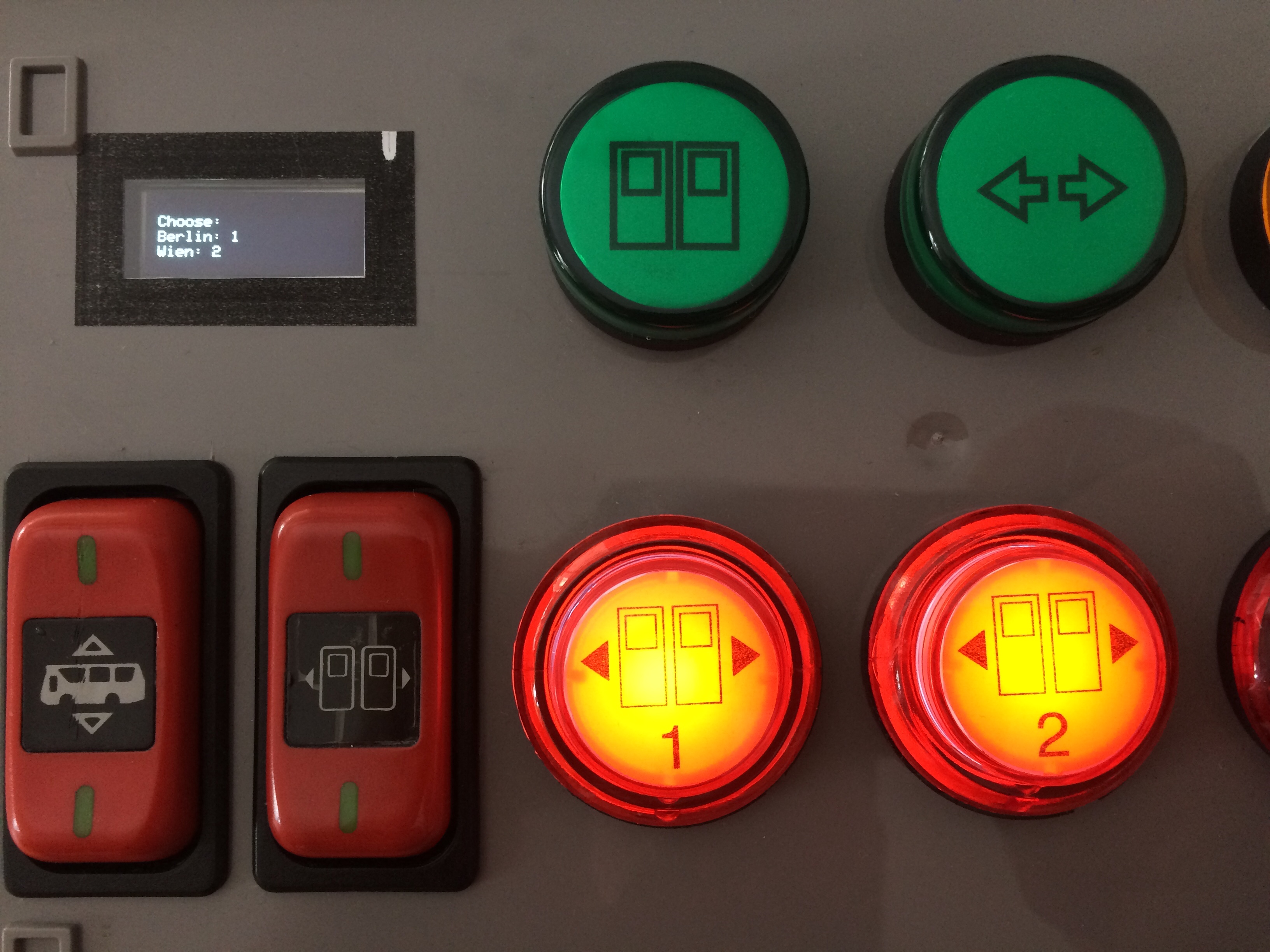

Liebes Forum,
um das Sommerloch etwas zu füllen, möchte ich euch gerne ein Projekt vorstellen, das ich während der Corona-Zeit endlich fertiggestellt habe: einen Controller für OMSI. Es ist nach dem Controller für U-Bahn Simulationen (http://forum.strassenbahn.tk/viewtopic.php?t=6872) schon mein zweites Controller-Projekt und dementsprechend etwas ausgereifter.
Nachdem mir das Fahren mit dem Logitech Driving Force GT allein etwas zu wenig war, habe ich schon länger über ein derartiges Projekt nachgedacht. Vor einiger Zeit habe ich dann auf eBay zufällig alte Citaro-Wippschalter ergattert und mit der Umsetzung begonnen.
Der Controller sollte sich dabei nicht nur für einen Bustyp eignen, sondern übergreifend funktionieren. Deshalb sind die Tasten eher "allgemein" gehalten. Es gibt:
-1x Kneeling
-1x Freigabe
-4x Türtaster
-Signalleuchten für Freigabe, Blinker, Haltewunsch und Feststellbremse
Außerdem verfügt der Controller über ein 128x32 OLED von Adafruit (https://www.adafruit.com/product/931), das zwar winzig ist, aber den Bus originalgetreu und extrem scharf darstellt. Dafür habe ich mir im Photoshop ein Bitmap eines Busses gebastelt.
Alle Taster und Signalleuchten sind mit LED's ausgestattet und selber bedruckt; auch die Citaro-Schalter funktionieren nach einer äußerst umfangreichen Umbauaktion jetzt mit 5V (statt 24).
Zur Steuerung dient erneut ein Teensy 3.1 auf Arduino-Basis (https://www.pjrc.com/teensy/teensy31.html), der eine Tastatur emuliert und zusammen mit dem KOMSI-Plugin (http://pulle76.de) für die Kommunikation mit OMSI sorgt. Ziemlich cool dabei ist, dass die Kommunikation in beide Richtungen funktioniert, also z.B. ein Taster am Pult leuchtet, wenn er in der Simulation gedrückt wird und umgekehrt.
Einige Fotos:
Kabelchaos beim Zusammenbau...
...schon viel ordentlicher von der anderen Seite lachen
Beim Starten gibt es zunächst einen Lampentest...
...dann kann zwischen Berlin und Wien ausgewählt werden.
Das wirkt sich vor allem auf die Tastenbelegung im Hintergrund (andere Bustype), aber auch auf die Türen aus (3-türiger MAN Schlenki in Berlin, 4. Tür deshalb gesperrt).
Zurück nach Wien. Wird die Freigabe aktiviert, werden die Reifen "dunkel" und zeigen die Haltestellenbremse an...
...und natürlich werden auch geöffnete Türen und Kneeling angezeigt.
