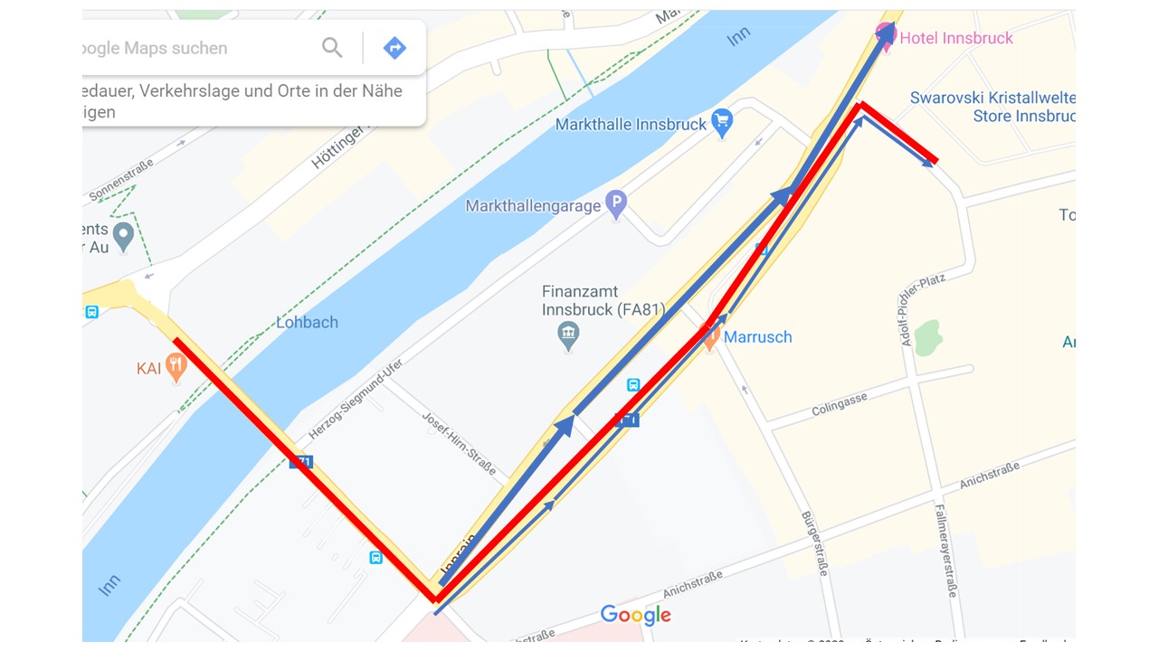

Beitrag #112841 BeitragErstellt: 11.02.2020 11:40
Gelbe Busse über Anichstraße umleiten?
Wäre es denkbar, dass Regiobusse vom Innrain kommend in die Anichstraße abbiegen, vorbei am MZA und dann in die Bürgerstraße nach rechts fahren?
Dann könnte am Innrain die 2er eine eigene Trassen haben und die jetzige ÖV-Spür für den MIV freigegeben werden.
Nachteil: Evtl. wird die 5er ausgebremst, die eigentlich recht flott von der Uni stadteinwärts fährt.

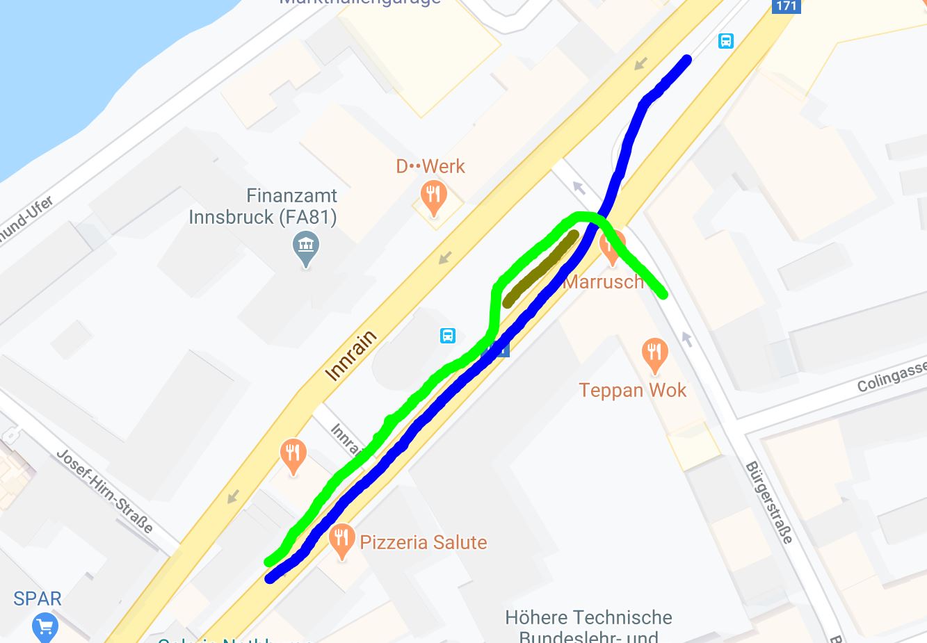

Beitrag #112844 BeitragErstellt: 11.02.2020 21:14
so in etwa, das froschgrüne wäre die Busführung bis zur Kirche auf den Gleisen. Die Haltestelle hat Google eh schon mal richtig eingezeichnet lachen

Beitrag #112849 BeitragErstellt: 12.02.2020 20:48
also den gleiskörper muss man sofort bei der kreuzung beginnen lassen, sonst wirkt sich auf jeden fall der verminderte abfluss negativ aus..
die umkehrmöglichkeit zw park und terminal für autos gehört abgedreht, finanzamt bietet eh fast keine parklpätze mehr an, ziel wird im normalfall die marktplatzgarage sein... sonst kann man da im notfall auch umdrehen...
die querverbindung beim griechen gehört wirklich aufgelassen, ist nur ein risikofaktor, weswegen die bahn langsamer schleichen muss...
die maßnahmen täten jetzt in dem fall aber für einen mehrstau am innrain sorgen, was sicher bald zum umfahren führt. Damit einhergehen müsste eigentlich ein links und rechts abbiegeverbot bei der kreuzung anichstr/bürgestr und anichstr/fallmerayerstr jeweils richtung osten.. wobei dann natürlich nur umdrehen zw fallmerayerstr und bürgerstr für autos bleiben täte und die rathausgarage schlecht angebunden wäre.. auf jeden fall gehört das abbiegeverbot bei der bürgerstraße.. da werden regelmäßig phasen versäumt, weil alles abbiegen will und die geometrie der kreuzung zum mal stehenbleiben und warten verleitet, da tangetiales abbiegen irgendwie schwer ist hier..
die regionalbusse sollte man tatsächlich dann aber auch über die anichstr leiten, womit der innrain entlastet wird, weil wenn sie nicht so wie bei heli eine eigenen hst bekommen sondern vom gleiskörper in die BS abbiegen müssen und dort eine HST haben, dann muss jedesmal der IV gesperrt werden, was wie üblich in kurzen ÖV phasen resultiert, was die bahn nicht unbedingt beschleunigt...
find sonst des hel'sche modell recht gut... man könnte aber, wenn man den park nicht umgestalten will, die busse durch die straße beim griechen auf die nordseite vom innrain leiten, dann richtung osten, die haltestelle wieder zum park hin auf einem kurzen gegenverkehrsstück, und dann ums eck rauf in die bürgerstraße.. wenn man das umfahren der kirche im osten abstellt wäre da sicher genug platz und für den IV reicht eine spur an der stelle..

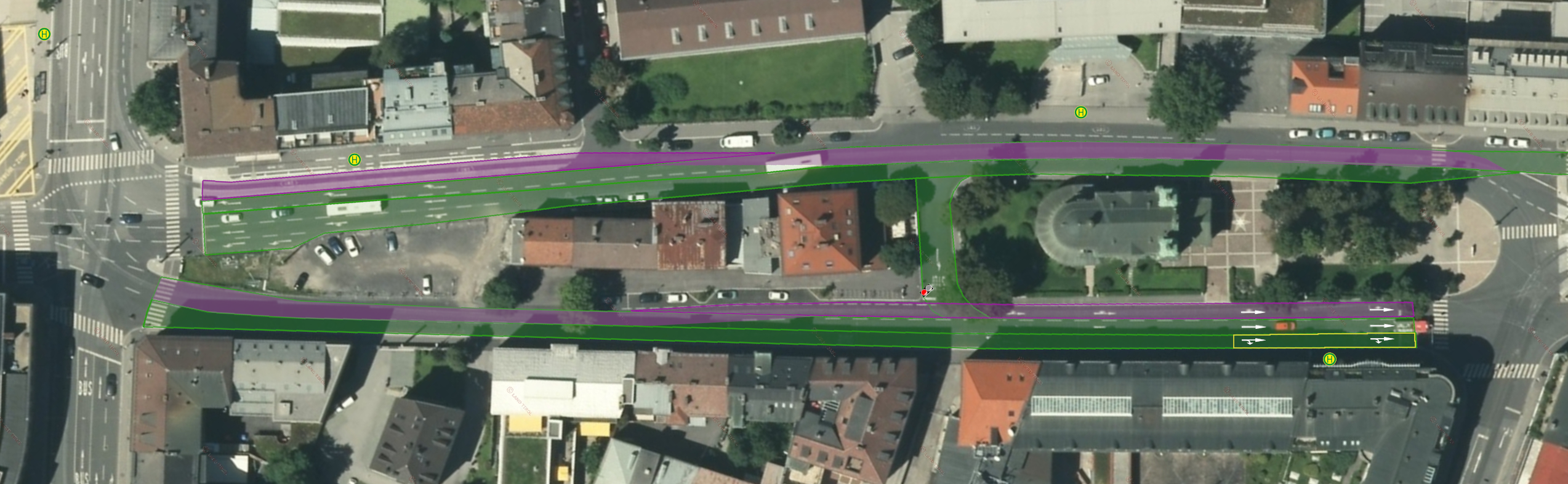

Beitrag #112866 BeitragErstellt: 14.02.2020 12:52
Hmm, also ohne bauliche Maßnahmen wird es schwierig eine Lösung zu finden, die für alle drei beteiligten Verkehrsmittel optimal ist (Tram, Postbus, MIV).
Ich hab jetzt einmal visualisiert, wieviel dezidierte Tram Strecke ohne Baumaßnahmen überhaupt möglich wäre:
Violett mit violettem Rand: Öffi-Spur
Violett mit grünem Rand: MIV Spur mit Gleisen
Grün mit grünem Rand: MIV Spur ohne Gleise
Der violette Bereich südlich von der Kirche (Der Teil mit violetten Rahmen) wird eine dezidierte Tram/Stadtbus Spur, auch farblich markiert, wie vor dem Europahaus
Die Haltestelle der Postbusse Richtung Hbf ist wie schon von kayjay vorgeschlagen auf der Fahrbahn. Die Überlegung ist, dass sich so der eventuelle Stau eher auf die rechte Spur konzentriert, mit der die Tram nicht in Kontakt kommt, während der MIV auf der linken Spur so hoffentlich nicht soweit rückstauen wird, dass er die Tram beeinträchtigt.
Langfristig muss hier natürlich eine andere Lösung her aber das wird sich ohne Baumaßnahmen nicht spielen.
Vor der Haltestelle Klinik/Uni sollte wenn möglich der MIV so schnell wie möglich zwei Spuren neben den Gleisen bekommen, damit auch hier ein Puffer für Rückstau gebildet werden kann
Wie auch schon von Anderen vorgeschlagen, eine Ampel bei der Wende hinter der Kirche
