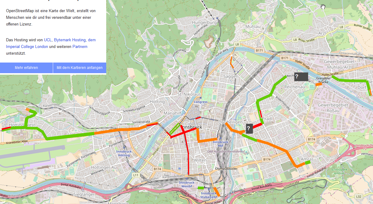

Welche Strecke hast Du da im Auge? Es sind praktisch alle Abschnitte im Bau bzw. zumindest geplant, genehmigt und ausgeschrieben. Wie soll man da noch etwas kurzfristig ändern?

Mir scheint, da weist du mehr als ich, mir war nicht klar, dass die Strecke nach Völs schon in der Ausführungsplanung – also genehmigt - ist. An diese hätte ich jedenfalls gedacht. (wie Manni nun kommentiert hat, müsste es aber da noch möglich sein, was zu machen)
Die Relevanz der Größenordnung (liegt eher bei 1400m²) ist gering. Da stimme ich zu. Ist aber im Prinzip dieselbe, die dazu führt, dass trotz Luftsanierungsgebiet jeder Einzelfall noch geht, da er für sich nicht relevant ist. Daher meine ich, dass man trotz der geringen Wirkung einmal anfangen muss. Dass das ganze eher einen Willens als eine Machbarkeitsfrage ist, ist natürlich evident.

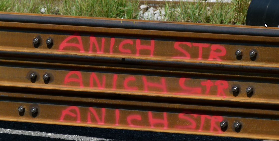

Nun wollte ich schon das mit den Distanzhaltern erklären und ihr habt es eh schon besprochen - daher watte ich nur ein bischen dazu nach, da ich schon die Photos rausgesucht habe.

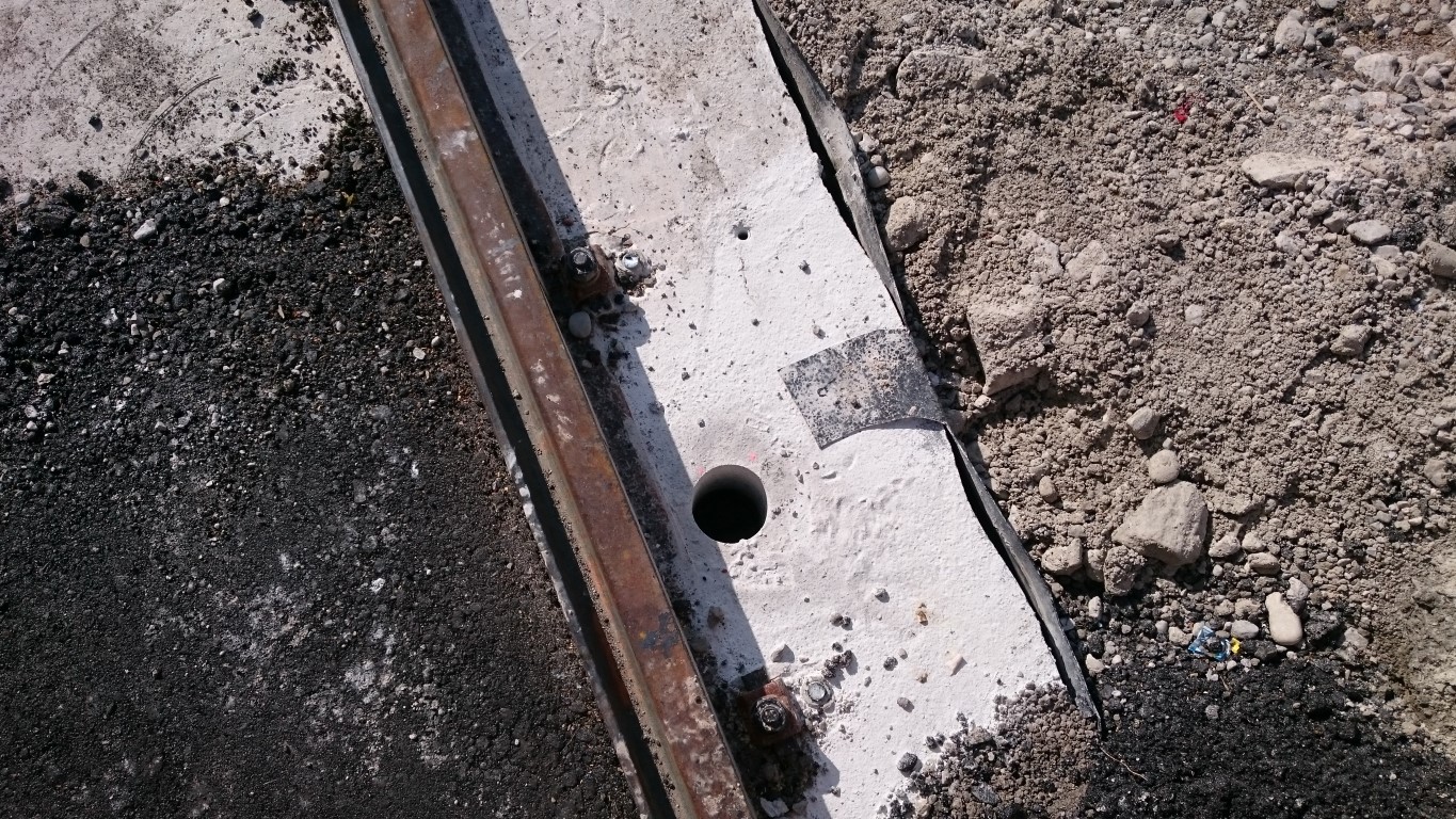

Leider habe ich ebensoviele Stellen gefunden, wo die Distanzhalter drinnen geblieben sind. Zb in der Platanenallee.
Dort sieht man auch dass zwischen Gleisoberkante und OK Distanzhalter ca. 3-5cm Platz sind.
Diese Tiefe würde sich abfräsen lassen, ohne das man konstruktiven Teilen in die Quere kommt.
Hier sieht man ganz gut, dass die Distanzhalter demontierbar sind.

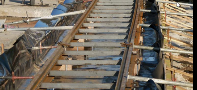

Und hier sieht man die eigentliche Gleisverankerung, die einbetoniert wird.
Mein Eindruck war, dass konstruktiv sich nie jemand so richtig auskannte. Belässt man die Distanzhalter, kann man die Gleise einfach einbetonieren und braucht den ganzen Kult mit den Gleisschuhen und Verschraubungen nicht. Da wurde meist doppelt gemoppelt. Der Oberbau beim Sonnpark scheint hignegen recht professionell gemacht worden zu sein. Da würd der Gleistausch mit Wegschrämen des Asphalts gehen....

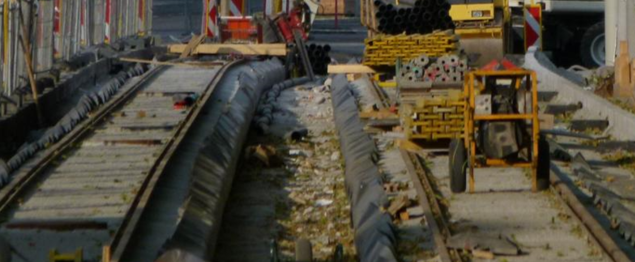

Zum Abschluss noch ein Paar Impressionen von der Rasengleisbaustelle Amras (leider hatte ich damals nur selten Zeit und Licht genug um Photos zu machen) und dern eRsten "Pflegemaßnahmen" der IVB zwinkern

Betreffend Masse-Feder-System:
Von der StadtRegioTram Gmunden gibt es ebenfalls eine gute Fotodokumentation im Internet. Dort sind auch die detaillierten Phasen des Aufbaus eines Masse-Feder-Systems dargestellt. Es wurden nach dem Betonieren der unteren Tragplatte und vor Einbau der Elastomerplatten Messungen mit einem Schwingungserreger durchgeführt, um die finale Festlegung des Elastomers, angepaßt an die lokalen Ausbreitungsbedingungen, vorzunehmen. Derartige Versuche sind mir von Innsbruck nicht bekannt.
Nach den Messungen werden Seitenwände aus Betonsteinen errichtet und in diese, getrennt durch die Elastomerschicht, die Gleistragplatte mit dem Gleisrost einbetoniert. Diese Platte ist deutlich breiter als der Gleisrost. Die Distanzhalter werden mit einbetoniert, die Betonschicht reicht bis an die Unterseite des Schienenkopfs. Interessanterweise sind die Schienen zusätzlich noch von einer Elastomerhülle ummantelt.
Insgesamt dürften die Dämmeigenschaften des dort angewendeten Oberbaus deutlich besser sein als bei der Innsbrucker Variante (bzw. den Varianten).

P.S. nachträgliches Bohren durch das Fundament und den Streustromschutz geht für die "obligatorischen" vergessenen Installationen offenbar schon:

und zur Konkretisierung unserer Überlegungen:
Grün: Ausfräsung bis Schienenhöhe möglich
Orange: Ausfräsung lediglich bis Rillentiefe (ca. 3-5cm)
Rot: Ausfräsung nicht möglich, da (vermutlich) lärmgedämmt.
ich gefärbelt: nicht untersucht
?: In Bau
