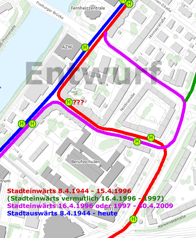

Liebe Leute,
ich müsste recherchieren, wie die Linie C im Grätzel des Mandelsbergerblocks geführt wurde und wann die Streckenführungen geändert wurden, und zwar in den letzten ca. 40 Jahren (die KVI-Linie 3 Südbahnhof-Mandelsbergerstraße können wir also außen vor lassen). Ich habe einige Unterlagen dazu, es bleiben aber noch viele Lücken. Was ich bis jetzt herausgefunden habe:
Die Obuslinie C fuhr anfangs offenbar in beide Richtungen durch die Mandelsberger, kann das sein? Oder war das von Anfang an eine Einrichtungsschleife? 1963 fuhr sie aber laut einem alten Netzplan dort nur noch stadteinwärts.
Danach wurde sie durch die Autobuslinien C und W ersetzt, laut einem Netzplan von 1971 fuhr die Dieselbuslinie ebenfalls in eine Richtung, vermutlich stadteinwärts, durch die Mandelsberger.
Einem Fahrplanheft von 1986 entnehme ich, dass es 1986 eine Haltestelle Karwendelstraße gegeben hat.
Nächste Umstellung (wann?) : stadteinwärts über Innrain - Mandelsberger (Hst bei Berufsschule) - Egger-Lienz - Innrain. Stadtauswärts unverändert.
Nächste Umstellung (wann? Erst nach 2006 jedenfalls): C in beide Richtungen nur noch über Innrain.
Kann das jemand so bestätigen und hat evtl. Zeitdaten der Umstellungen? Alte Fahrplanhefte, alte Netzpläne?
Wurde die Mandelsbergerstraße irgendwann mal in beide Richtungen von der L C bedient? Bis jetzt habe ich dazu nichts gefunden außer die Haltestellenfolge bei Eröffnung der Obuslinie, beschrieben bei Kreutz.

Beitrag #95985 BeitragErstellt: 28.04.2014 22:42
Bei Deacon findet sich ein detaillierter Obusplan aus 1963, der bestätigt dass die Mandelsberger damals schon stadteinwärts befahren wurde.
Beitrag #95986 BeitragErstellt: 28.04.2014 23:29
Zusammenfassung des bisherigen Kenntnisstandes. Korrekturen? Haben wir jemanden hier, der die Existenz der mit Fragezeichen versehenen Haltestelle bestätigen und die ungenaue Zeitangabe der grünen Route präzisieren kann?

Beitrag #95998 BeitragErstellt: 29.04.2014 22:16
...nicht ganz. Die IVB hat getauscht, der VVT verwendet "Chirurgie".
Beitrag #96005 BeitragErstellt: 30.04.2014 00:33
Dann sollte das eigentlich hinkommen?
Die Routen sind jetzt klar, die Umstellungszeitpunkte auch, die Haltestellenverlegungen im Groben auch. Das sollte eigentlich reichen. Fällt jemandem noch ein Fehler auf oder hat jemand eine Ergänzung?
