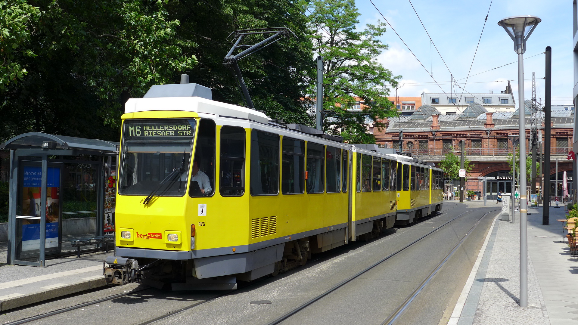

S-Bahn - Bim Umsteigeknoten Hackescher Markt:

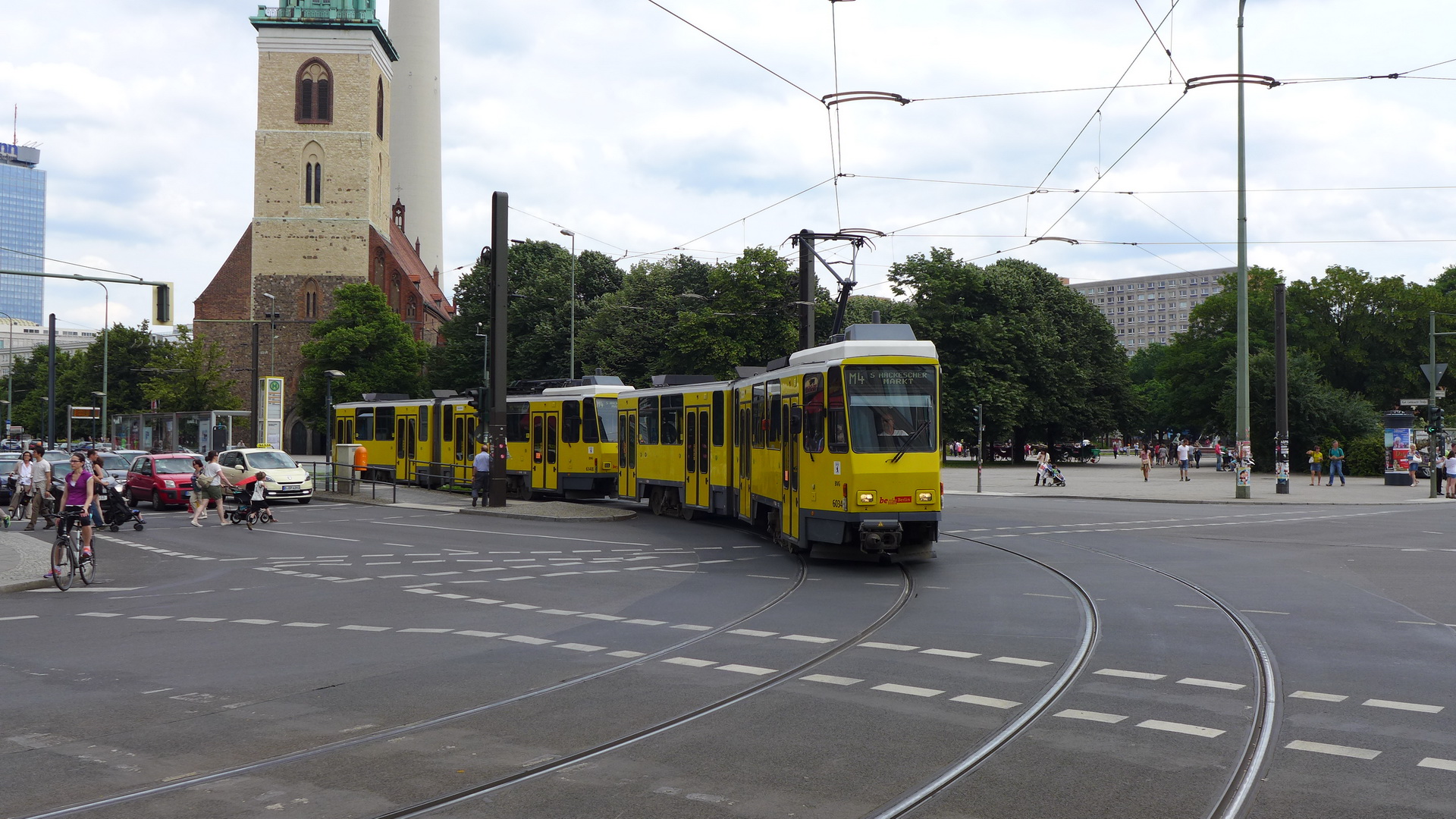

zwischen Alexanderplatz und Hackescher Markt:
"Flexi auf der Weide" zwinkern

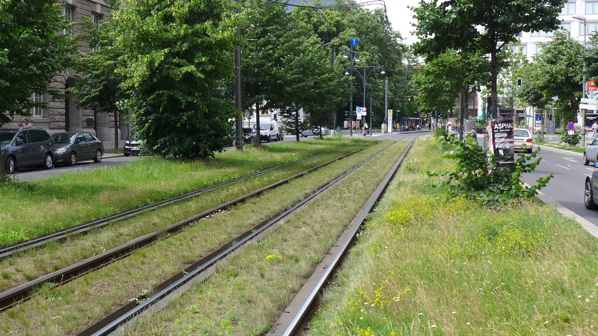

Rasengleisstrecke entlang vom Alexanderplatz:
Anti-MIV Schwellen (wär vielleicht was für Amras)
Abtrennung des eigenen Gleiskörpers mit einfachen Stangen

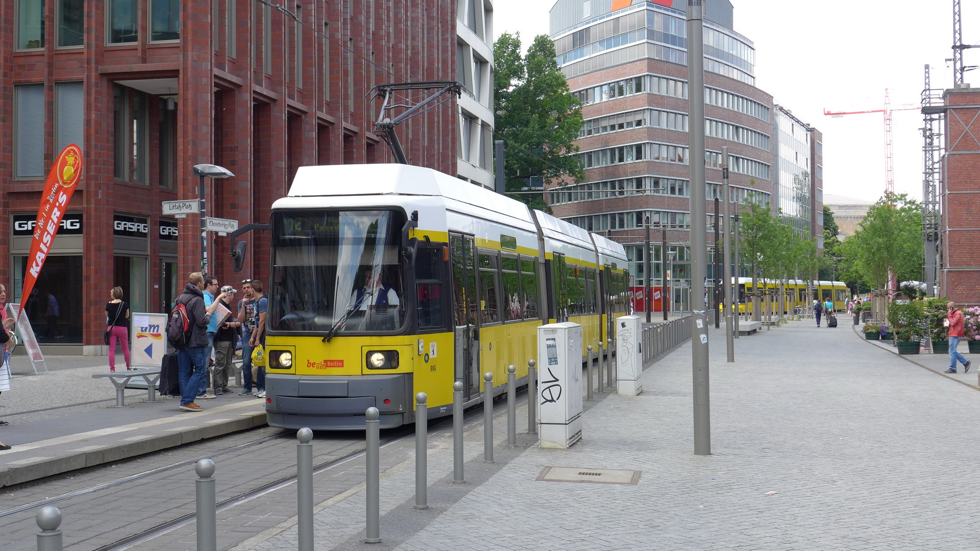

Interessant die Gestaltung der Haltestellen. Architektonisch recht gefällig und was mich wundert als Spritzschutz Glasscheiben. Habe weder verschmierte noch demolierte gesehen.
Und immer wieder Rasengleis
Und zum Schluss noch ein paar Pics von der Baustelle der Verlängerungsstrecke der M10 vor dem Hauptbahnhof. Natürlich Rasengleis. Interessant auch die Oberbaukonstruktion. Bei den Rasengleisen verwenden die Berliner offensichtlich keine Rillenschienen ausgenommen es kommt gleich zu einer Querung einer Straße wo die Schienen dann einasphaltiert sind.

Super Reportage, danke Kurt!
Die Berliner Rasengleisbauweise find ich optisch allerdings nicht so toll. Die Schienen treten viel zu stark hervor. Dazu kommt das Lärmproblem mit offen liegenden Vignolschienen. Mir ist nicht klar, warum dort nicht einfach Rillenschienen mit Streustromschutz verwendet werden.

Optisch finde ich es auch ansprechender wenn der Rasen bis zum Schienenkopf reicht. Lärmprobleme müssten eigentlich minimiert sein, denn die schwarzen Kunstoffdinger, welche da links und rechts der Schiene montiert werden, dürften IMO Schallabsorber sein. Aber wenn man die Bilder von den verschiedenen Rasengleisstrecken vergleicht, sieht man dass dies überall etwas Anders aussieht, dürften halt trotz der gelben Lackierung der Fahrzeuge, das Gelbe vom Ei bezüglich Rasengleisoberbau noch nicht gefunden haben und halt auch noch beim rumexperimentieren sein. Vermute ich jetzt mal, Hintergrundinformation dazu habe ich jetzt keine.

Gute Reportage! die Rasengleise finde ich in Ordnung - vielelicht etwas ungepflegt - aber zweckmäßig. Ist ja Natur. Sonst könnte man gleich Rasenteppiche legen, wie in Jaen.
Warum kein Streustromschutz? Vielleicht weil der Verschleiß durch die Räder größer als die Korrosion durch Kriechströme ist? aber nein,wir sind da ja nicht in IBK. zwinkern
Rasengleis - die Variante mit dem Dämpfkörpern finde ich in Ordnung (das ist auch nicht anders als in Amras). Im Übrigen denke ich, dass der Streustrom trotzdem über die Bereiche fließt, in denen die Isolierung nicht besteht - also müssten bei unserer Bauweise die Streuströme statt über das Fundament über die Schienenköpfe und unter der Asphaltdecke fließen....was sagen der Fachmann?
