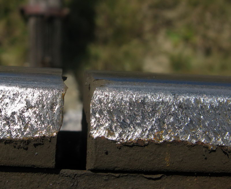

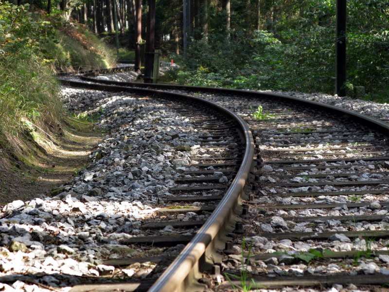

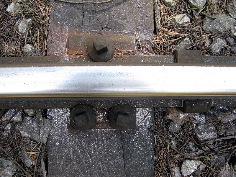

Die neuen Trams fahren bekanntermaßen angenehm ruhig und leise durch auch enge kreisbögen, so auch auf der igler linie. Spaziert man dort entlang der Trasse (was man natürlich nicht geht weils verboten ist) fällt dem aufmerksamen beobachter doch ziemlich unausweichlich der frische eisenabrieb auf, der wie geriebener parmesankäse am pastateller schwellen und schienenfuss der im kreisbogen äusseren schiene ziert.
Abgehobelt wird der span von der innenseite der kreisbogenäusseren schiene, in eigentlich allen der zahlreichen kurven... Nun verfügen trams nicht über konische radprofile, mit denen sich der kurvenlauf (auch durch geschicktes schienenschleifen) verbessern liesse, aber dass es so viel abrieb gibt, überrascht schon.
Denn dieser ist mir zu zeiten der alten garnituren so nicht aufgefallen. Der eisenabrieb, kleine plättchen mit auch bis 2 mm kantenlänge, glitzern einen m.E. doch beängstigem aussmass an.
Nun hat es diese tage selten stark geregnet (der regen dürfte die leichten späne wegsülen und bräunen...), so dass der effekt vielleicht jetzt mehr auffällt als sonst, ich werde das mal verfolgen...
Auch in bögen nahe der haltestellen, wo die tram ja noch langsamer fährt (nicht dass sie sonst irgendwie schnell unterwegs wäre) trit das phänomen auf, wenn auch wesentlich abgeschwächt.
In der besonders engen Igler Kehrschleife, die einen geölten und feuchten (grass...) eindruck macht, finden sich kaum späne.
Hoffe dass mein endruck täuscht....

Da ich mittlerweile einige Male mit einem Flexity nach Igls gefahren, ist mir aufgefallen, dass diese sehr unterschiedlich laufen. Einige fahren absolut ruhig durch die Kurven, während andere dort laute Geräusche von sich geben (Probleme mit der Spurkranzschmierung? / unterschiedliche Feuchtigkeit?). Den Abrieb habe ich nicht beobachtet, es ist aber schwer vorzustellen, dass solche Geräusche keinen Abrieb hervorrufen. Hoffentlich bekommt man das in den Griff, weil alle paar Jahre die Außenschiene zu tauschen wäre nicht unbedingt optimal. Wobei wohl zunächst die STB bis Kreith zum "Handkuss" kommen dürfte.

Ist mir auch schon aufgefallen. Das Fahrgeräusch sind bei den Flexitys sehr unterschiderschiedlich. Jemand hatte eh schon in der Qualitätssicherung gepostet über das sehr laute Fahrgeräusch einer Tram. Liegt wohl an der Wartung der Flexitys, denn ich kann mir nicht vorstellen dass Bombadier so individuell die Straßenbahnen ausliefert.

Das mit dem Schienenverschleiß ist sogar ganz sicher so, die herumliegenden Metallspäne kann man auch an vielen, wahrscheinlich allen Gleisbögen im Stadtnetz beobachten - just take a look into the Rille.
Das Problem gibt's aber AFAIK überall - das ist halt der Preis, den man für diese Technik zahlen muss.

Gut, nun ist aber die igler linie eine nahezu nahtlose aneinanderreihung von engen kurven und gegenkurven...die STB in geringerem masse auch... finde schon, dass man eine gämsigere konstruktion haette waehlen koennen.... die igler wird auf die dauer so richtig teuer...
In München wird durch Auftragsschweißung am Rillengleis das abgehobelte regelmassig wieder aufgetragen, wenn ich die langen "schweissnähte" auf den schienenköpfen richtig interpretieren.

Es ist halt mal so, dass jedes Drehgestell, welches nicht über radial einstellbare Radsätze verfügt, beim Durchfahren eines engen Gleisbogens „zwängt“, was unweigerlich einen Verschleiß von Rad und Schiene zur Folge hat. Jetzt kommt es halt auf verschiedene Parameter wie Drehgestellachstand, Kurvenradius, Radmaterial, Schienenmaterial sowie Schmierzustand von Spurkranz- und Schienenflanke an, wie hoch der Verschleiß ausfällt.
Habe es bei trockenen Verhältnissen auch bei Vollbahnfahrzeugen mit eigenen Augen mehrmals beobachten können wie quasi „die Späne geflogen“ sind. Interessant wäre in diesem Zusammenhang vielleicht noch woher die Späne stammen. Von den Rädern, von den Schienen oder von beiden.
An den ersten beiden genannten Parametern kann man nicht drehen, die sind vorgegeben. Der Typenentscheid für die Flexi's ist nun mal gefallen und gewisse enge Kurven werden auch immer bleiben. Beim Material schaut die Sache hingegen schon etwas anders aus. Habe in den letzten drei Jahrzehnten im Vollbahnbereich ein regelrechtes Hochlizitieren auf der Materialseite erlebt. Man hat gesagt der Spurkranzverschleiß bei den Fahrzeugen ist zu hoch, also nahm man für die Räder ein hochwertigeres Material. Worauf zwar der Radverschleiß zurückging, jedoch der Schienenverschleiß anstieg. Daraufhin wurden hochwertigere Schienen eingebaut, was zur Folge hatte, dass man wieder auf die Suche nach einem noch besseren Radmaterial ging usw.
Habe leider keine Ahnung, welches Radmaterial bei den Düwag’s bzw. bei den Flexi’s zum Einsatz kommt. Kann mir aber gut vorstellen, dass das Material bei den Flexi’s um einiges hochwertiger ist, als bei den Düwag’s. Das Schienenmaterial auf der Igler bzw. Stubaier dürfte aber großteils noch nicht den heutigen Anforderungen an ein qualitativ hochwertiges Schienenmaterial entsprechen. Über kurz oder lang sollte man IMO aber einen Zustand anstreben, bei dem das härtere Material auf der Seite liegt, wo die höheren Kosten für einen Austausch anfallen. Dies dürfte meiner Einschätzung nach auf der Gleisseite sein, zumindest im Stadtbereich.
Kurzfristig kann man eigentlich nur schauen, dass ein optimaler Schmierzustand von Spurkranz- und Schienenflanke gegeben ist. Um diesen zu gewährleisten gibt es sowohl streckenseitige wie auch fahrzeugseitige Systeme. Obwohl hier leider der Teufel mehr im Detail steckt, als man es für möglich halten würde (fängt beim Schmiermittel an, welches fast schon „eierlegendwollmilchsauartige“ Eigenschaften aufweisen sollte und hört bei der laufenden Instandhaltung der Schmiersysteme auf) lässt sich damit der Verschleiß um einiges minimieren.
Eines muss jedem klar sein, Verschleiß wird es immer geben, auf Infrastruktur- wie auf Fahrzeugseite, man kann nur trachten, dass man die daraus entstehenden Kosten so gering wie möglich hält. Dies wird aber nur möglich sein, wenn Infrastrukturbetreiber und Fahrzeughalter zusammenarbeiten und gemeinsam nach Lösungen suchen und nicht wie ich es erleben konnte jeder Bereich auf Kosten anderer Bereiche auf Teufel komm raus versuchte seine eigenen Kosten zu minimieren.

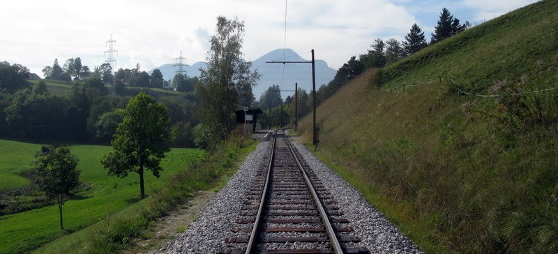

Anbei einige Bilder von heute:
