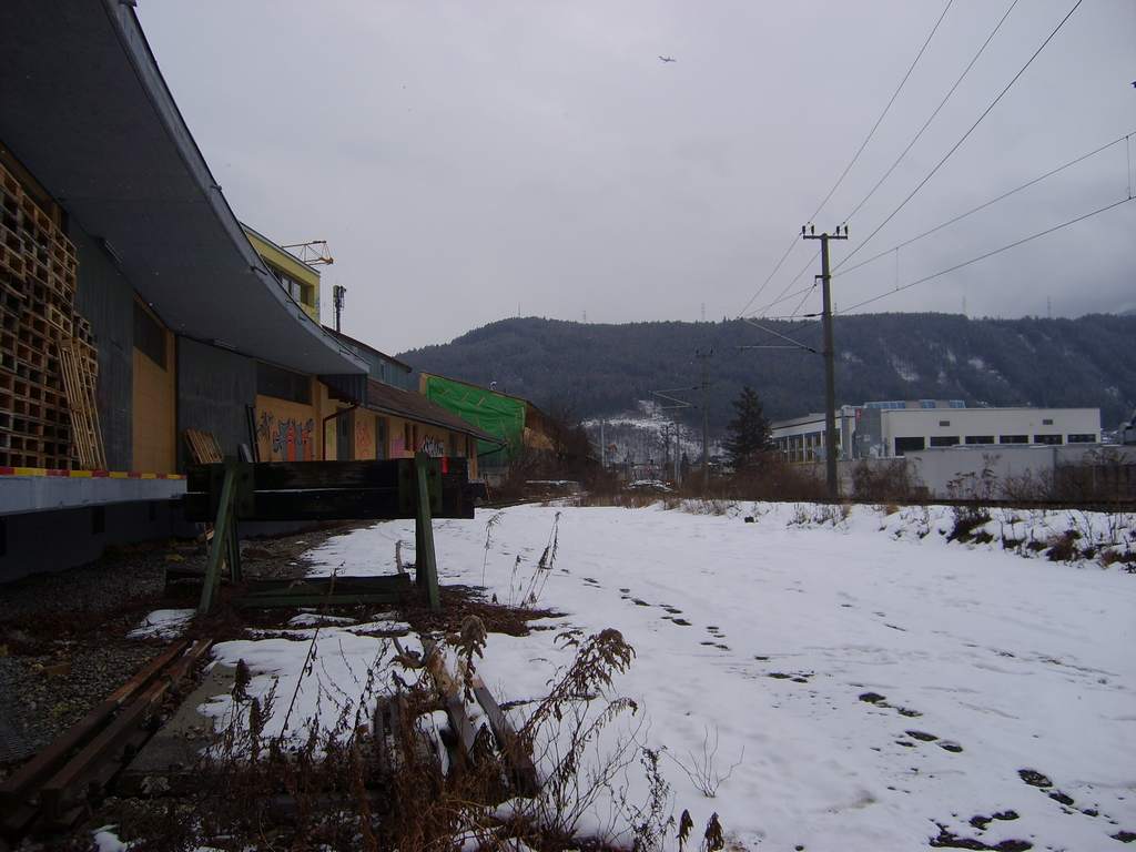

Neue Stationen der S5
Am Wochenende haben wir uns mal dort umgeschaut, wo die den Bahnhof Hötting ersetzende S-Bahn-Station "in einigen Jahren" (letztgültige offizielle Aussage) entstehen soll.
Ein interessantes Plätzchen. Wenn das Ladegleis mit einer Fahrleitung überspannt wäre, dann könnte man ja vielleicht jetzt schon Züge der S5 dort enden und beginnen lassen. Die Bahnsteighöhe dürfte halt nicht ganz passen. lachen (Vorsicht: das ist nicht ernst gemeint!)
IMO schreit das alles geradezu danach, dass dort eine ordentliche Station für die S5 gebaut wird, sobald die Stadtbahn Rum-Völs oder zumindest die O-Tram fährt. Wer die Örtlichkeit nicht kennt: die Stadtbahnstation wird sich unmittelbar rechts unterhalb der Brücke befinden, am Ende der Verlängerung des nach unten führenden breiten Weges in Bildmitte am 2. und 3. Bild.
Der perfekte Platz.

Diese HST muss ja nicht über der Brücke errichtet werden, sonder beser wäre etwas südlich der Brücke, außerdem ist diese Brücke genau in einer Kurve und meist werden Haltestellen auf einem geraden Abschnitt gebaut, da sonst der Spalt zw Zug und Bahnsteig größer ist!
Der ideale Ort dafür wäre einfach genau dort vorm Gebäude, wo das Abstellgleis ist (siehe Bilder)
947
Beitrag #61193 BeitragErstellt: 09.02.2010 12:53
Ich kenne den Plan nicht, aber ich gehe davon aus, dass die Station dort entstehen wird, wo ich die Fotos gemacht habe, zumal die Stadtbahnstation darunter ja auch komplett südlich der MIV-Fahrbahnen angelegt wird und die bereits vorhandene Rampe genau bei dieser endet.
Der Weg zum Bahnsteig würde sich durch die Länge der südlich der Brücke anzulegenden Weiche bis zu deren Grenzzeichen verlängern, dann müsste man die Brücke nicht umbauen. Aber selbst wenn man die umbauen muss - so what? Wer sagt, dass für eine wichtige Verknüpfungsstation nicht auch ein bisschen baulicher Aufwand betrieben werden darf?
