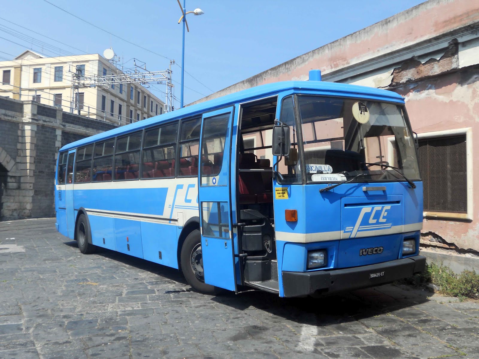

Mit so einem IVECO 370 bin ich einige Jahre täglich etwa 25km Überlandstrecke zur Schule gefahren. Sommer war echt schön, alle Fenster offen, die Zugluft streichte ich weiss nicht warum kaum auf die Köpfe hinab. Das Fahrwerk von dem Bus galt damals jedenfalls als angenehm, der Motor war gut Schallisoliert, kein Ventilator, keine Klimanalage, zarte Bremsen...die 45 Minuten Fahrt waren stets entspannend irgendwie...
Heute fährt da jetzt ein modernes NF-Gerumpel in hermetisch klimatisierter Ausführung. Ein Glück dass ich mir das nicht antun muss...

Krisu, wahnsinns Foto - wann und wo aufgenommen?
Die 370 sind echt eines der gelungensten Modelle überhaupt, die Krönung aus dem Hause FIAT. lachen
Habe das Bild nur verlinkt, hätte die Quelle angeben sollen:
http://tempy985.blogspot.co.at/p/modelli-autobus.html
Ja, diese 370er Bauform und jene der kantigen Inbus/menarini Serie sind wohl die gelungensten des italienischen Busbaus!
