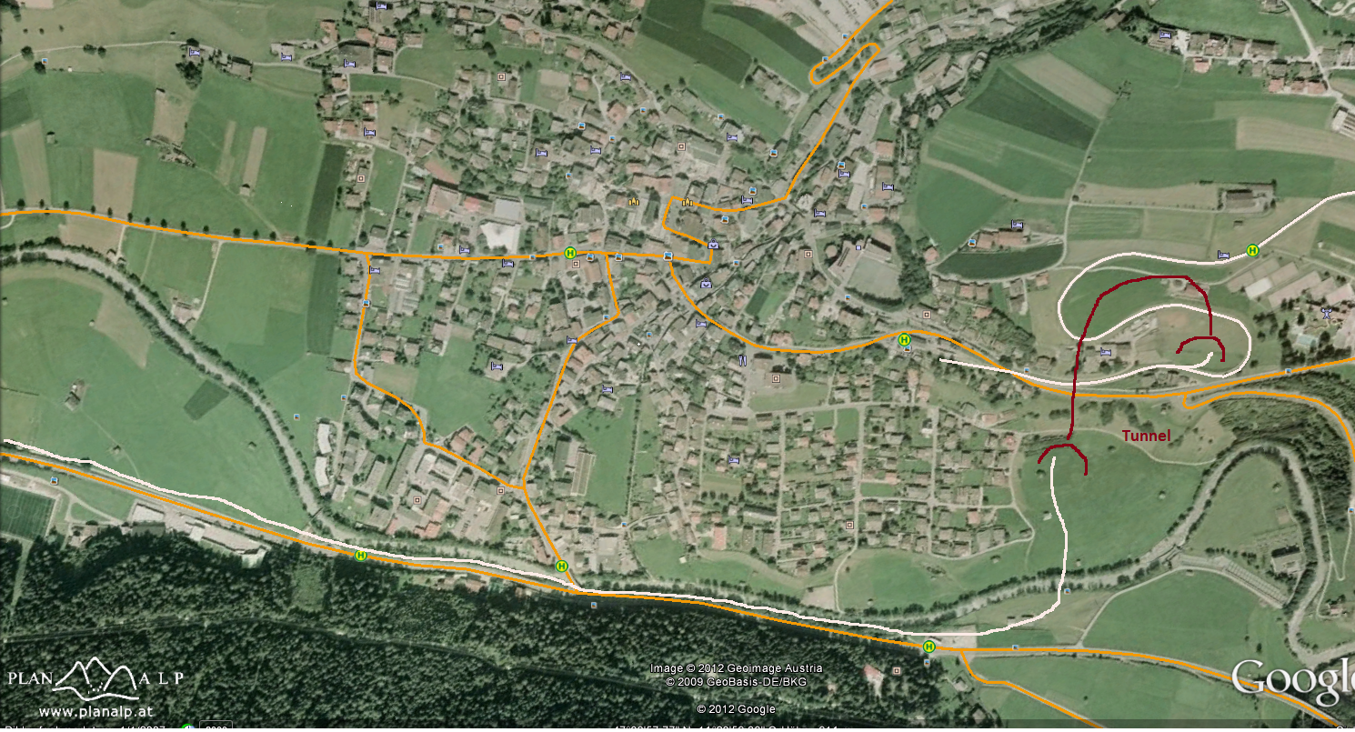

ivb tw 87 FahrerIn

ivb tw 87 FahrerIn
Dabei seit: 19.12.2011
Stadt / Stadtteil: Fulpmes
| Nach oben |
ivb tw 87 FahrerIn
| Nach oben |

| ivb tw 87 schrieb: |
| In Fulpmes in etwar So. |
Die Idee mit dem Kehrtunnel finde ich an sich gut, aber deine Trasse lässt Fulpmes links liegen. Die Tram müsste schon durch den Ort geführt werden, und zwar so, dass im direkten 300-m-Einzugsbereich der vielleicht zwei Haltestellen möglichst viele Personen erreicht werden.

Nee, besser mitten durch. Immer auch an den Nutzen für die lokale Bevölkerung und Urlaubende denken.

Nein, mir ist kein Vorbild auf gesperrter Straße bekannt, aber es gibt ja die "Street Running"-Sektionen bei den Rhätischen Bahnen - dort müsste man nur die Straßen sperren und schon hätten wir das direkte Vorbild.
Ohne Straßensperre würde das im Stubaital jedenfalls keinen Sinn machen, weil man dann die ganzen positiven Effekte nicht hätte und die Bahn erst recht wieder viel teurer neu trassieren müsste. Der Rauswurf der Autos ist IMO essentielle Voraussetzung für so ein Projekt.
Ich erinnere auch daran, dass im Lauf der Jahrzehnte zahlreiche Bahntrassen mit ihren Kunstbauten zu Straßen oder Radwegen umgewandelt wurden, aus dem gleichen Grund, nämlich Weiternutzung der Trasse. Inzwischen haben sich die Zeiten geändert, das Auto muss wieder weichen und die Infrastruktur wird eben für Schienenbahnen weitergenutzt.
