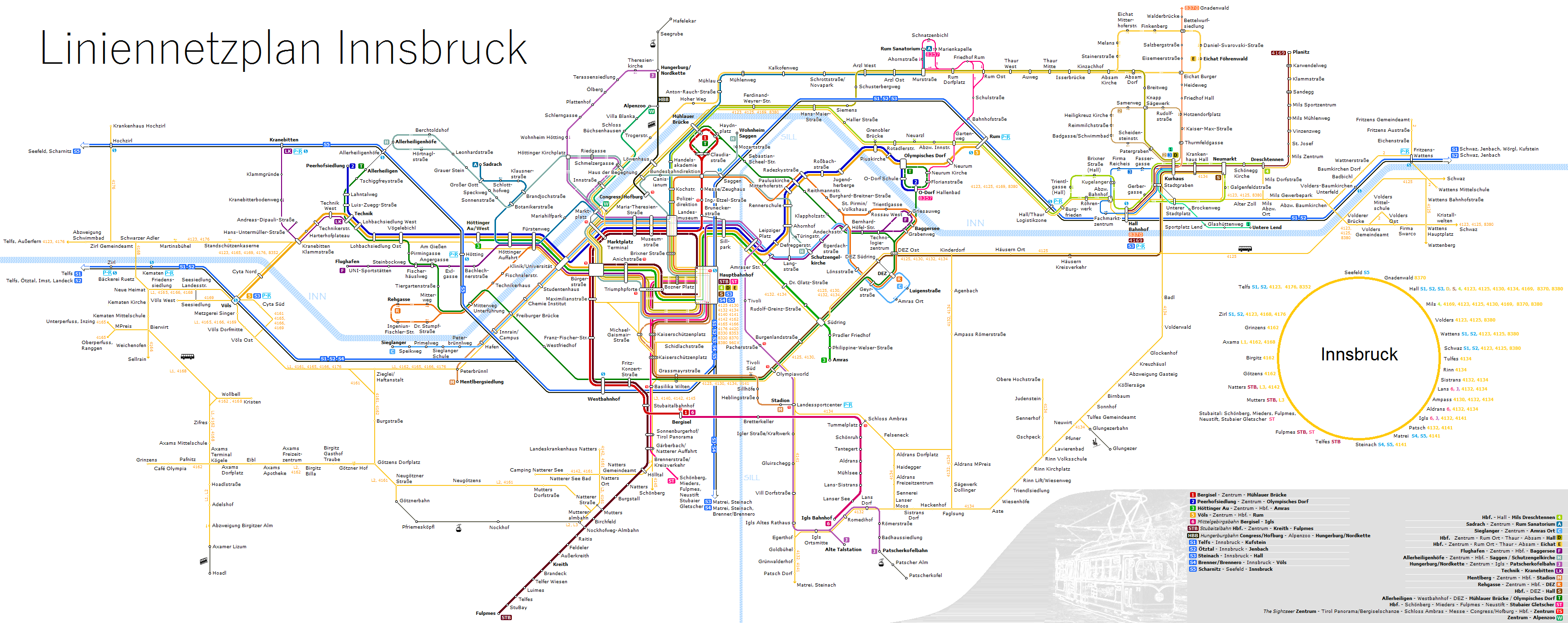

Neuer Netzplan
Es ist jetzt fast genau 4 Jahre her, als ich den ersten Netzplan gepostet habe, zu sehen auf Seite 1 dieses Threads. So würde ich ihn heute natürlich nicht mehr machen.
Jetzt hab ich mir gedacht es wäre interessant so eine Art Fotostrecke mit Netzplänen zu erstellen, also angefangen mit der fertiggestellten Regionalbahn Rum - Völs als Ausgangspunkt.
Der erste Plan stellt also weitgehend, das heutige Netz inklusive Regionalbahn dar. Allerdings schließt er auch die Vororte Hall, Mils, Thaur, Absam, Volders, Wattens, Völs, Kematen, Zirl und das Mittelgebirge mit ein. Die Unterschiede und Ausbauideen halten sich noch in Grenzen. Neu ist, dass einige Umsteigehaltestellen zusammen dargestellt werden. Das wären Landestheater/Meinhardstraße und Andechsstraße/Gumpstraße. Es gibt auch eine Umsteigestation Bürgerstraße für alle dort vorbeifahrenden Linien.
Wichtig war mir vor allem die gute optische Unterscheidbarkeit von Tram- & Buslinien.
Sollten jemandem Fehler auffallen, bitte einfach melden, dann werden sie in der nächsten Version ausgebessert. Ich kann mir vorstellen, dass mir bei diesem Postbus-Wirrwarr der ein oder andere Fehler passiert ist.
Die nächste Version wird dann wahrscheinlich die Durchbindung der Linien 6 über die 1er sowie verbesserte und neue Umsteigestationen enthalten. Da gibt's ja einen Thread darüber, den ich gerade nicht finde.

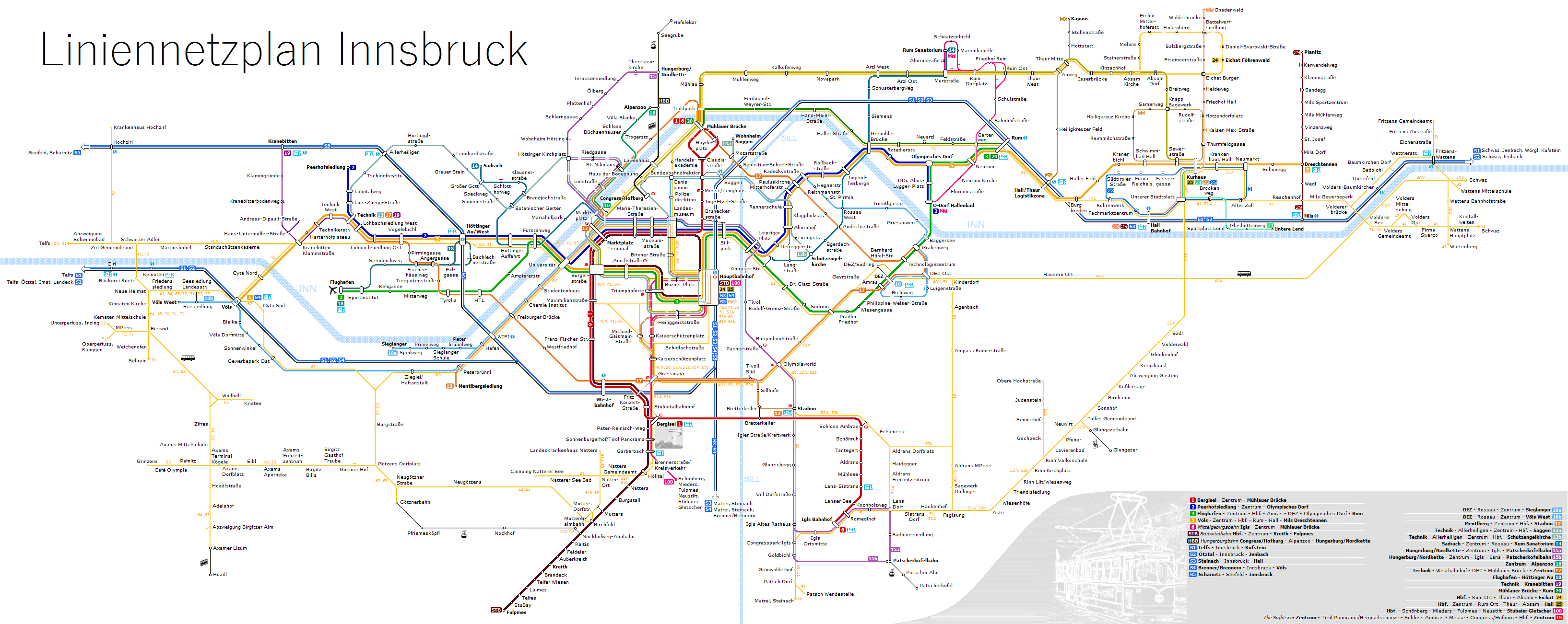

Alles klar, den 4140 hab ich mit dem 4145 vertauscht. Dass ich die Linie ST nicht durchs ganze Stubai zeichne war schon so Absicht. Es soll ja ein Plan sein der eher die nähere Stadtregion darstellt. Die Stubaitalbahn ist bis Fulpmes dargestellt, nur um eine Vollständigkeit aller Straßenbahnlinien zu haben und weil es unkompliziert darstellbar war. Vielleicht ändere ich in einer späteren Version da noch was.
Netzplan 2:
Was hat sich geändert?
Die Linie 6 ist über die 1er in den Saggen durchgebunden und hat eine neue Station Romedihof.
Die Linie H ist über die verschobene S-Bahnstation Allerheiligenhöfe bis zur Technik verlängert, die Linie T bis dorthin verkürzt worden. Die Linie J hat eienen neuen Ast zur neuen Patscherkofelbahn bekommen und es gibt eine neue S-Bahnstation Höttinger Au/West. Die Stubaitalbahn hat eine neue Haltestelle beim Pater-Reinisch-Weg.
Vor allem aber hab ich den Vorschlag verbesserter Umsteigestationen die im Thread "der ärgerliche Unfug des Verzichts auf Umsteigeknoten, wo sie sich anbieten" zusammengetragen wurden eingezeichnet. Darunter fallen z. B. neue Umsteigestationen wie Grassmayr, Stadion, Olympiaworld, Igls Bahnhof, Romedihof, Lans Dorf, Geyrstraße, Bretterkeller (M), Bergisel (ST und PostBus), Freiburger Brücke (Postbus), Birchfeld (PostBus) und Traklpark am Hohen Weg...
Netzplan 2:
Im nächsten Schritt kommt dann wahrscheinlich die Verlängerung der Regionalbahn nach Hall und vielleicht Liniennummern im Stadtbereich. Wenn es dafür Vorschläge gibt bitte einfach melden.
Wenn jemand sonstige Änderungswünsche, Ausbauideen und/oder Fehlerhinweise hat, einfach schreiben, ich kann's dann ändern.

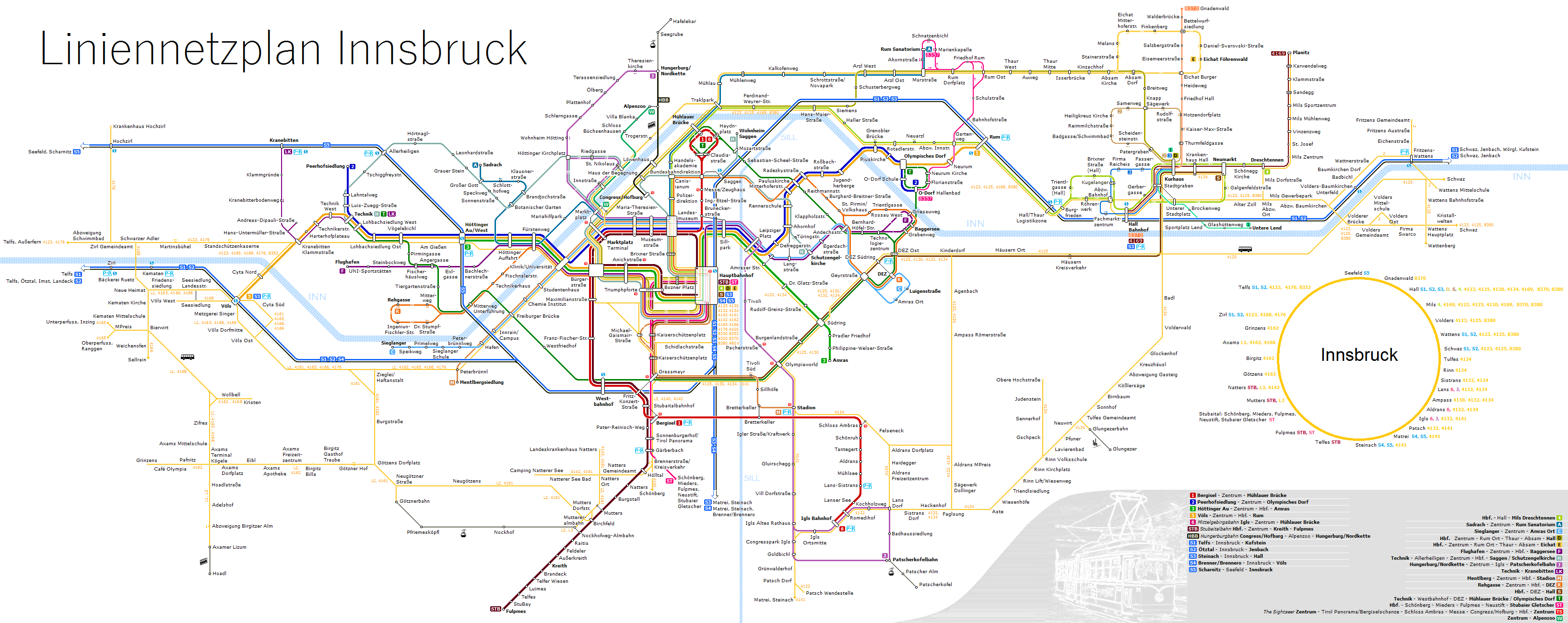

Netzplan Schritt Nummer 3:
Änderungen:
1. Regionalbahn (Linie 5) führt von Rum weiter nach Hall.
Die Auswirkungen auf andere Linien sind:
Linie 4 fährt verkürzt nur noch das Reststück Rumer Hof-Mühlauer Brücke. Vorläufig als Linie "4a"
Die Haller Ortsbuslinie 3 übernimmt 2 Abschnitte der Linie 4 in Hall.
Der S befährt nur mehr den Abschnitt Hall-DEZ
2. Knoten Mühlauer Brücke:
Um alle Linien an dieser Station zu bündeln, fährt die Linie T jetzt über den Hohen Weg anstatt der Linie E zum Marktplatz. Das heißt, dass er auf dem Abschnitt DEZ-Mühlauer Brücke-Marktplatz auf ein 15-Minutenintervall verdichtet werden müsste. Die Durchbindung über den Südring zur Technik würde weiterhin aber nur halbstündlich erfolgen.
Die Linie E hat hingegen die heutige Strecke des 4ers zum Hbf. bekommen.
3. Es gibt eine neue Thaurer Linie von Kapons zur S-Bahnstation Hall/Thaur Logistikzone. Vorerst als Linie 8358 bezeichnet.
Alles in allem ergibt also 2 Buslinien weniger in der Innenstadt (S & 4) und keine Postbusdurrchbindungen mehr von Mils & Gnadenwald nach Ibk.
Im nächsten Schritt sind dann fix Liniennummern für die Stadtbusse und vielleicht die Verlängerungsoptionen des 3ers zum DEZ und zur Rehgasse enthalten.

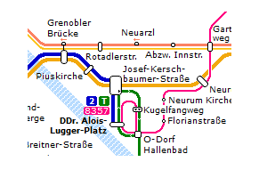

Mir ist auch noch aufgefallen, dass das so wie ich die Linien im O-Dorf eingezeichnet hab (+geplante Haltestellennamen), nicht ganz richtig war.
So müsste es passen:
Ich werde dais be den 3 Netzplänen so ausbessern, wobei ich mich schon frage ob da kürzere Haltestellennamen wie einfach: O-Dorf statt Josef-Kerschbaumer-Straße und Luggerplatz statt DDr. Alois-Lugger-Platz (Name entnehme ich dem Regionalbahnbahnmagazin 7) nicht angebrachter wären...?
Edit: Linien im O-Dorf angepasst
