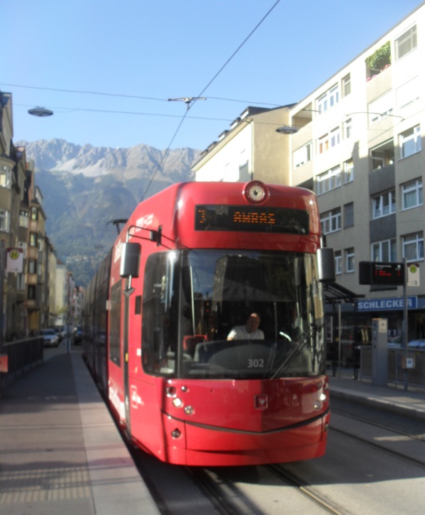

LED-ANZEIGE DER IVB-STRASSENBAHNEN
Ich habe heute diese Aufnahme gemacht - was für eine Belichtungszeit oder Einstellung (eventuell TV-Modus) brauche ich, um keine IBM-mässige Zielanzeigenschrift (mit horizontalen Lücken) zu bekommen?

Die Auflösung/Pixeldichte der StraßenbahnLEDs sind niedrieger.

Das ist ein (fast) unlösbares Problem.
Die Anzeigen werden nicht in einem geschreiben sondern ständig Zeile für Zeile aktualisiert. Das menschliche Auge kann das nicht erkennen und so sehen wir einen durchgehenden Text. Die Kamera sieht aber aufgrund der viel kürzeren Belichtungsszeit den wirklichen Zustand der Anzeige zum gegebenen Zeitpunkt.
Du kannst nun die Belichtungszeit so lange verlängern, bis die Pixelwiederholung aller Zielen der Anzeige vollständig durchgelaufen ist. Dabei kann es aber passieren, dass Du einige Zelen trotzdem heller siehst als die anderen.
Als zweite Möglichkeit fällt mir ein, das Du einfach schnell hintereinander meherer Bilder machst und diese durch Photomerge zusammensetzt. Das bedingt aber, dass Deine Kammera zumindest 3-4 Bilder pro Sekunde aufnehmen kann und die Strassenbahn still steht.
Wie gessagt - ein - fast - unlösbares Problem...

Soweit ich weiß, beträgt die Bildwiederholrate bei diesen Anzeigen 1/60 Sekunde. Das heisst, du musst mit einer Belichtungszeit von 1/60 oder mehr fotografieren. Das geht freihändig oder bei sich bewegendem Fahrzeug nur, wenn Objektiv oder Kamera mit optischem Bildstabilisator ausgestattet sind oder du, vorausgesetzt die Tram steht still, ein Stativ verwendest.

Also das Problem ist lösbar, wie Manni gesagt man braucht eine Belichtungszeit von mehr als 1/60. Aber du kannst bis 1/100 benutzen.
Beitrag #78685 BeitragErstellt: 06.10.2011 17:20
Bei 1/100 sind schon nur noch Teile des Displayinhalts sichtbar. 1/60 ist die Grenze. Die besten Ergebnisse wird man wohl mit 1/30 und mehr erzielen, das habe ich noch nicht bewusst ausprobiert.

Alternativ und oft bewährt, HD- Video und daraus Einzelbild extrahieren.
