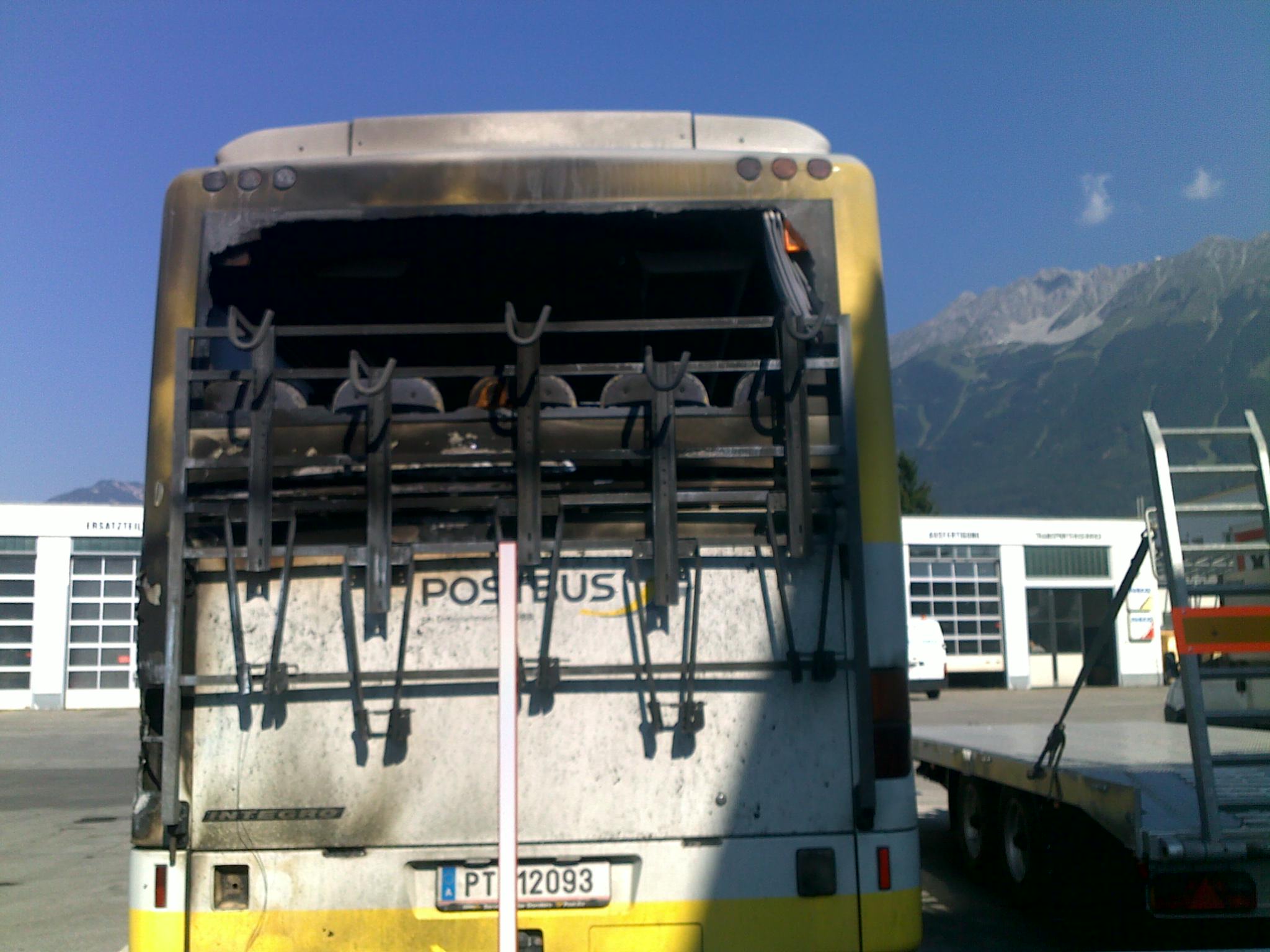

am 21.07.10 sah ich den 12093 in der postbusgarage stehen!
weis jemand was da passiert ist?
spfelsberg
12.06.2010
Davos
Beitrag #67298 BeitragErstellt: 22.07.2010 21:07
Also wenn es einen Knall gegeben hat und es dann brannte, dann kommt mir das sehr gekannt vor. Ist bei Postauto auch kürzlich passiert mit einem Integro. Allerdings war dann nichts mehr übrig ausser einem schwarzen Gestell.
Beitrag #67304 BeitragErstellt: 22.07.2010 21:39
Sieht mir mal nach einem Brand im Heckbereich aus, ausgehend von links unten. Explosion glaube ich eher nicht.
Hast du auch ein Foto von der Seite?

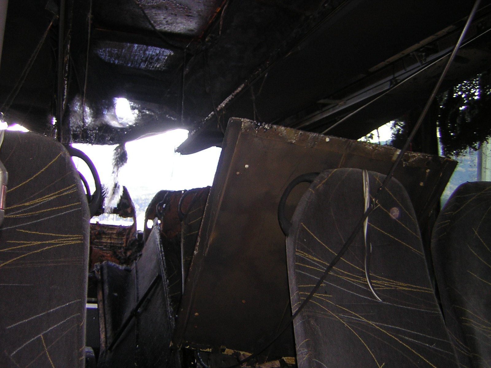

Beitrag #70431 BeitragErstellt: 31.10.2010 14:45
ich glaube nicht dass der nochmal hergerichtet wird
hier noch ein paar bilder
Beitrag #70433 BeitragErstellt: 31.10.2010 15:22
Schaut wild aus, der Bus, aber das ist eben der Lauf der Dinge, wenn so eine Hütte brennt. Schade wg. des edlen MAN.
Beitrag #70436 BeitragErstellt: 31.10.2010 16:40
Jo, bei dem Zustand glaube ich nicht mehr, dass der aufgebaut wird. weinen
