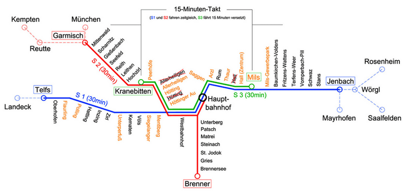

Beitrag #22383 BeitragErstellt: 17.04.2007 10:46
Oha, ist der Obere Stadtplatz etwa der in der Haller Altstadt, nicht der unterhalb des Kurparks? Ich meinte jedenfalls eh das Kurhaus.
Was die S-Bahn-Stationen angeht: wie schon gesagt, in dieser Diskussion versuche ich mich auf die offensichtlich konkreten Planungen zu beziehen, also Sieglanger, WIFI, Messe und Zollfreizone. Ist das eigentlich von den ÖBB so konzipiert? Sind das die Haltepunkte mit dem größten Fahrgast- bzw. Umsteigerpotenzial? Muss ja einen Grund haben dass ausgerechnet diese Haltestellen als erste zur Realisierung anstehen.
Hier die beiden Pläne:
Taktschema:
Gesamtplan:
(Editiert von manni am 17.04.2007 10:49)

Die Station Allerheiligenhöfe zu durchfahren und statt dessen eine neue station auf der höhe der karl innerebner-straße zu errichten halte ich für sehr sinnvoll, erreicht man so doch deutlich mehr fahrgäste.
wovon ich nichts halte ist die idee der station peerhöfe - die sind hinreichend erschlossen, sogar selbst wenn sich im letzten moment doch noch wider erwarten die vernunft durchsetzen sollte und man den stich der tram nicht bauen sollte.
______________________
Beitrag #22386 BeitragErstellt: 17.04.2007 23:53
Das ist wohl wahr, in dem Zusammenhang sei auch noch mal auf den Bahnhof Hötting hingewiesen, der aufgelassen und auf der Mittenwaldbahnbrücke über die Kranebitter Allee als S-Bahn-Station, verknüpft mit der darunter liegenden Tram- und Stadtbahnstation, neu erstehen sollte, aber so weit sind wir, so wie ich das sehe, leider noch lange nicht, derzeit geht es mal nur um die Ost-West-Linie.

Beitrag #22397 BeitragErstellt: 18.04.2007 19:09
Du hast im Schemaplan Deutschlands höchsten IC-Halt - Klais - vergessen Die wären sicherlicher beleidigt, wenn man ihnen den Halt streicht
Und wenn die S-Bahn eines Tages wirklich bis Garmisch fährt, könnte man da auch ein paar Halte reaktivieren...
