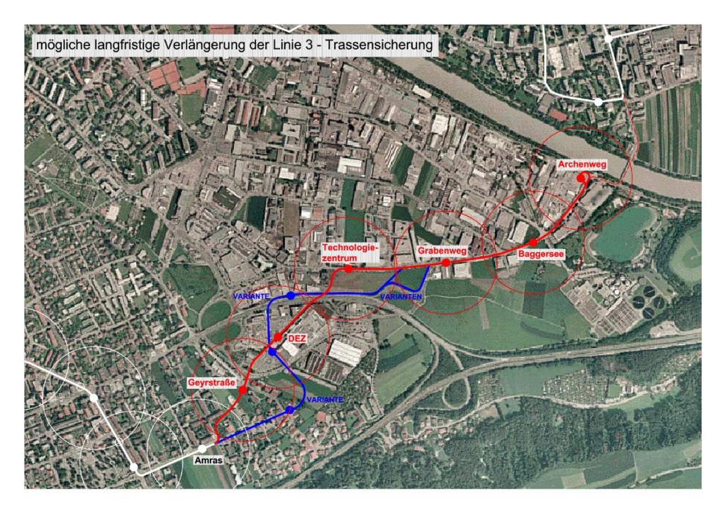

Ok, hier ein paar Möglichkeiten die noch gehen...
Die Haltestellenabstände betragen ca. 350m. Sowohl Dez als auch der Bereich Grabenweg, sowie das Technologiezentrum sind angebunden. Für den Grabenweg wäre ein Querschnitt von 18m fein (eigene Trasse), das sollte sogar noch gehen. Als Endausbau könnte ich mir sogar vorstellen, dass man irgendwann bis zum Rumer Hof fährt... *träum*.

Hannes, danke für den Übersichtsplan. Mir dünkt in Amras die Direttissima durch den Ortskern am besten, weil die große Wohnanlage am Bleichenweg angebunden würde.
Durch die Reichenau ist sicher der Graben- der beste Weg, weil an seiner Südseite Büro- und nicht Industrie- oder Gewerbebauten zu erwarten sind, die Rossau entwickelt sich ja weg vom Industriegebiet, und in Bürogebäuden gibt es mehr potenzielle Fahrgäste.
Traumziel wäre ein Zusammenschluss mit der O-Strecke, ja...

Beitrag #24718 BeitragErstellt: 05.09.2007 10:05
Heli schrieb:
Im Bereich des Südrandes der Stadtmauer und der Geyrstrassenblocks sollte aber schon eine Hst. sein, dort ist ein grosses Fahrgastpotential vorhanden.
Das stimmt schon, nur sind dann die Haltestellenabstände schon sehr kurz (ca. 200m). Auf die Hst am westende des Dez möchte ich weniger verzichten, da man hier nicht nur das dez, sondern auch den Bereich Hervis/Mediamarkt nach Norden und den Ikea nach Süden am schnellsten erreicht. Man könnte höchstens die Hst DEZ um 50m nach Westen verschieben (vors Menardihaus) und für gute Zugangswege sorgen.
Andererseits wird man auf die Linie T nicht verzichten, die fährt da ja auch durch und ohne C wirds für den östlichen Bereich von Amras auch nicht gehen. Was dann leider entfällt ist eine umsteigemöglichkeit zwischen C/T und 3 an der Layrstraße.
Von der Erschließung her ist die Trasse durch das Dorfzentrum sicher besser, allerdings bei einer derzeitigen Fahrbahnbreite von nur 5,5m schwer zu realisieren.

Beitrag #24722 BeitragErstellt: 05.09.2007 10:58
So, hier einige kleine Änderungen...

Beitrag #24727 BeitragErstellt: 05.09.2007 12:48
danke für die karte. das wäre eine tolle strecke und das größte ekz der stadt wäre gut an den öv angebunden.

Beitrag #24728 BeitragErstellt: 05.09.2007 13:55
Hi,
siehe meinen Plan im AIN-Konzept von 04. Da hab ich eine ÖV-Trasse à la CentrO/Oberhausen angedacht, auf welcher alle das DEZ bedienenden Buslinien und die 3er fahren. Weiters hätte ich die Haltestelle DEZ mehr Richtung Nord/Osten verschoben (auf einer Hochstrecke genau in der Mitte zw. DEZ und Media mit Abgängen zu DEZ, Mäcki Hervis und Media/Austrotel.
Dann könnte man auf der Wiese westl. der Geyr/südlich Hauptmannstr. eine Hst. einrichten, die nächste dann im Bereich westlich der Raika und die nächste dann beim PraFriedhof, ca. 150 südlich der jetzigen. Und abgesehen davon: Haltestellenabstände von xxx metern just for the sake of it macht IMO nicht viel Sinn. Wenn es die Situation (vor allem der Zugänge) erfordert, macht man sie halt geringer. In Hötting-West haben wir auch einmal 200 meter (L.-Zuegg-Str - Hötting West, Linie O) oder von Museumstr. zu MTS und zu Marktplatz (A,J).

Beitrag #24731 BeitragErstellt: 05.09.2007 15:23
So besser?...
Ich hab Helis Variante jetzt auch aufgenommen. Die einzelnen Abschnitte sind natürlich kombinierbar und die Haltestellen lassen sich immer noch verschieben. So wie jetzt dargestellet liegen wir zw. 250 und 300m. Soweit ich weiß sind von den IVB bei Neuplanungen 350m gewünscht. Meine 1. Planung hätte dem entsprochen. ist wohl eine Glaubensfrage.
Natürlich sind die bestehenden Haltestellenabstände auch nicht ideal (hab mal eine Verbesserung eingezeichnet), bin aber der Meinung, dass wir dieses Kapitel in der Aussendung weglassen sollten, sonst nimmt uns keiner ernst.
Muss man das DEZ-Gelände wirklich in Hochlage queren? Soweit ich die Situation kenne, kann man das Gelände auch ebenerdig ohne viele Kreuzungspunkte queren: In der roten Variante haben wir nur die Querung der Kreuzung Geyrstraße, beim C&A geht schon die Rampe nach unten. In der blauen Variante eine Querung beim Ikea und eine Querung bei der Fußgängerunterführung. Das sollte nicht zu viel sein.

Beitrag #24732 BeitragErstellt: 05.09.2007 15:34
@Hannes: mal zwischendurch danke für die gute Arbeit!
@Heli: Das DEZ-Gelände besteht doch nur aus Parkplatzfläche. Ich weiss, dass du von Anfang an dort eine Trasse in Hochlage wolltest, aber warum eigentlich? Zumal beim DEZ in den letzten Jahren mehrere Parkhäuser neu errichtet wurden. Mindestens die durch eine Trasse im Normalniveau entfallenden Parkplätze müsste doch die Bahn allein durch ihr Angebot einsparbar machen, oder seh ich das falsch?
Ad Ortsdurchfahrt Amras: die 5,50 Fahrbahnbreite (ist das nur Straßenfluchtlinie oder Gebäudefluchtlinie? sind natürlich sehr wenig. Wäre dort vielleicht eine Schnürstelle mit Gleisverschlingung oder einfach ein eingleisiger Abschnitt eine gute Idee? Angesichts der dann besseren Versorgung von Amras (auch für die erwähnte Wohnanlage am Bleichenweg) würde sich der Aufwand vielleicht lohnen, und wir sollten diese Variante primär vorschlagen, was meint ihr?

Beitrag #24733 BeitragErstellt: 05.09.2007 15:50
Die Straßenflucht müsste zwischne 8 und 9 m betragen. Wir brauchen aber die Gehsteige auf beiden Seiten. Problematisch sind auch die Sichtweiten bei den Hauseinfahrten, da die Häuser ja so nahe an der Straße stehen. Daher wird auch nicht viel Aufweitung zu machen sein. Eine 1-gleisige Strecke bringt da eigentlich keine Platzersparnis. Einbahn geht auch nicht, wegen der Gegenrichtung, es sei denn man schafft einige Ausweichen. Das Fahrtempo kann nur sehr gering sein. Werd ma die Machbarkeit noch ansehen...

Beitrag #24734 BeitragErstellt: 05.09.2007 16:11
Ok, im westlichen Teil sollte man die Straße um 1m nach Norden verbreitern können. Ostlich des Kirchweges gehts mit Müh und Not auch, wenn man die Fahrbahn auf 6,0m reduziert, dann bleiben bei Hnr. 107 (=56/2) noch 120 cm Gehsteig. Alternative: Das Einfamilienhaus bei GP 128/2, Hnr 97 abreißen und nach Norden schwenken. Aber das lass ma mal lieber, sonst ist Feuer am Dach. Eine Argument der Stadt gegen diese Trasse war auch immer das dörfliche Ortsbild.
Letzte Möglichkeit bleibt dann noch eine Schleuse für die östlichsten 80m. Die VLSA-Regelung dazu wird von der Straßenbahn schon beim Heranfahren aktiviert.

Beitrag #24735 BeitragErstellt: 05.09.2007 16:22
Gehst du davon aus, die Trasse in gerader Linie durchführen zu können? Wenn ich das Luftbild sehe, kommt mir vor, man hätte im Westteil südlich und im Ostteil nördlich Platz, der beansprucht werden könnte - in der Mitte und am Ostende gäbe es jeweils eine Engstelle. Oder seh' ich das falsch (die übliche Frage lachen )?
Ad Argument "Ortsbild": das sollte entkräftbar sein. Da können wir doch tonnenweise Beispiele aus anderen Städten anführen, wo solche Trassen in schützenswerte Umgebungen integriert wurden. Mal ganz davon abgesehen, finde ich persönlich diesen Teil von Amras eigentlich potthäßlich - ist zwar nur mein subjektiver Eindruck, aber ich finde, das sieht dort aus wie in einem 08/15-Kuhdorf - was ist daran besonders schützenswert? - Sofern kein gesetzlicher Schutz besteht, dann sollte man Eingriffe vielleicht schon vorschlagen, wenn sie für die Allgemeinheit von Nutzen sind - odr?

Beitrag #24736 BeitragErstellt: 05.09.2007 16:41
Das Luftbild täuscht da in manchen Punkten. Die Engstelle in der Mitte ist nicht so eng wie sie aussieht. Habs anhand des Naturstands überprüft. Bögen sind auf jeden Fall drin.

Beitrag #24737 BeitragErstellt: 05.09.2007 17:28
ad Hochlage: da geht's schlicht um Reisezeit - stell dir mal vor, samstag nachmittag oder ein regnerischer Ferientag, links und rechts ein- und ausparker, Parkplatzsucher, vollbepackte Autosucher und dann noch die Südringquerung. Auf Hochlage kann man durchgehend 50+ fahren, grosszügigere Kurvenradien, keine Nachteile wie bei U-Bahn (dunkle Räume, hohe Betriebskosten durch Lüftung und Licht. Die Aufständerung wäre ca. 600 m lang (von Querung Geyrstr. bis südwestlich Technologiezentrum und die gesamte Fahrzeit auf diesem Abschnitt wäre incl. 1 Haltestellenaufenthalt ca. 72 bis 75 Sekunden. Wie lange man ebenerdig durch über die ganzen Kreuzungen braucht (dort fehlt nämlich in erster Linie Räumungsfläche!), kann sich jeder leicht ausrechnen.
Und städtebildrelevante negative Auswirkungen sind in diesem Gewerbegebiet par excellence auch nicht übermässig starke zu erwarten.

Beitrag #24738 BeitragErstellt: 05.09.2007 17:37
Es sind wie gesagt nur 1-2 Querungen und durchgehend eigene Trassen, gänzlich getrennt vom MIV. Platz ist am DEZ-Gelände genug vorhanden. Warum also in Hochlage?? Da brauchst dann Stiegen, Lifte, Bahnsteige, alles sauteuer und unbequem für die Fahrgäste. 50km/h kannst bei den Haltestellenabständen eh nicht fahren.

Beitrag #24742 BeitragErstellt: 05.09.2007 19:11
@Martin: ad Plan: nicht schlecht, da hat sich wohl jemand Helis Studie gut angesehen (nicht zum erstenmal übrigens, dass etwas daraus in offiziellen Planungen auftaucht).
Edit: doch nicht, rechts oben ist ein Datum aus dem 20. Jahrhundert zu erkennen. lachen
Ad Hochlage beim DEZ: zusammenfassend: du, Heli, meinst, dass die Bahn bei starkem Einkaufsrummel behindert wird. Hannes meint, dass der Gleiskörper davon nicht betroffen ist.
Ich tendiere auch eher zu Letzterem: es werden doch keine Leute am Gleis herumlaufen oder -fahren, ohne aufzupassen, und wenn man ordentliche signalisierte Bahnübergänge macht, dann werden darauf hoffentlich augen rollen auch keine Autos stehenbleiben, wenn sich's staut.
Andererseits, wenn ich nun länger darüber nachdenke: das DEZ wird eine Zweiteilung des Geländes durch einen zaungesicherten Bahnkörper eher nicht wollen. Also müsste das Gleis im Prinzip wie in einer Fußgängerzone verlegt werden, was wiederum langsame Fahrgeschwindigkeit bedeutet. Meinst du das, Heli?
Die Querung des Zubringers hätte ich mir jedenfalls auch als Brücke oder Tunnel vorgestellt (Letzteres müsste ja trotz dortiger Grundwasserproblematik möglich sein, siehe bestehender Fuß-/Radwegtunnel), obwohl's eigentlich auch wie bei der westlich davon gelegenen C-Querung (die dann ja evtl. entfallen würde, wenn die Tram Amras-Süd versorgt) gehen müsste.

Beitrag #24743 BeitragErstellt: 05.09.2007 19:34
es werden doch keine Leute am Gleis herumlaufen oder -fahren, ohne aufzupassen, und wenn man ordentliche signalisierte Bahnübergänge macht, dann werden darauf hoffentlich Rolling Eyes auch keine Autos stehenbleiben, wenn sich's staut.
Äh sorry, hab ich irgendwo den Ironiemodus übersehen? Oder meinst Du das echt?
und, btw, ich habe in all meinen Ergüssen nie von Stiegen und Liften gesprochen, sondern immer nur von Rampen (alles barrierefrei und ohne Technik), welche von der Hst. dorthin führen, wo die Leute hinwollen, eben DEZ, Mäcki-Deichmann, Hervis und Media.
Und, was meinst Du mit Bahnsteige? Die braucht man wohl überall, oder?
ad entfallender C-Querung: die braucht ja auch der T, und wenn der, wie von mir angedacht, über die ÖV-Trasse fährt, wäre dessen Westauffahrt ja an der Geyrstrasse, auch würde ich den Bus nach Ampass (von welchem Betreiber auch immer und in welcher Form der in Zukunft auch immer fährt) und eine weitere Tangentialverbindung (als Fortsetzung des F über den Bereich Kranewitterstrasse über DEZ nach Amras Ort oder Egerdach) ebenfalls über diese Spange führen, all diese Linien würden ebenfalls an dieser Stelle auffahren. Deswegen sehe ich momentan kein intelligentes Szenario ohne diese Einrichtung.
