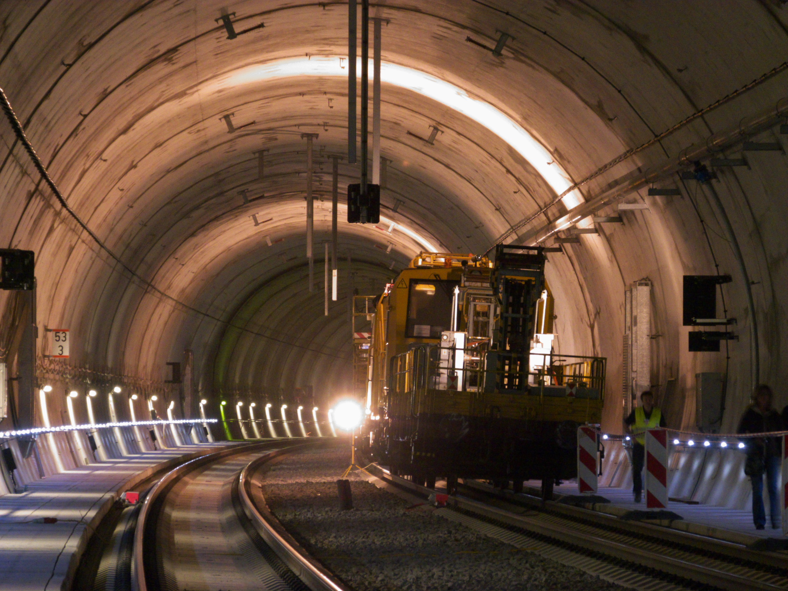

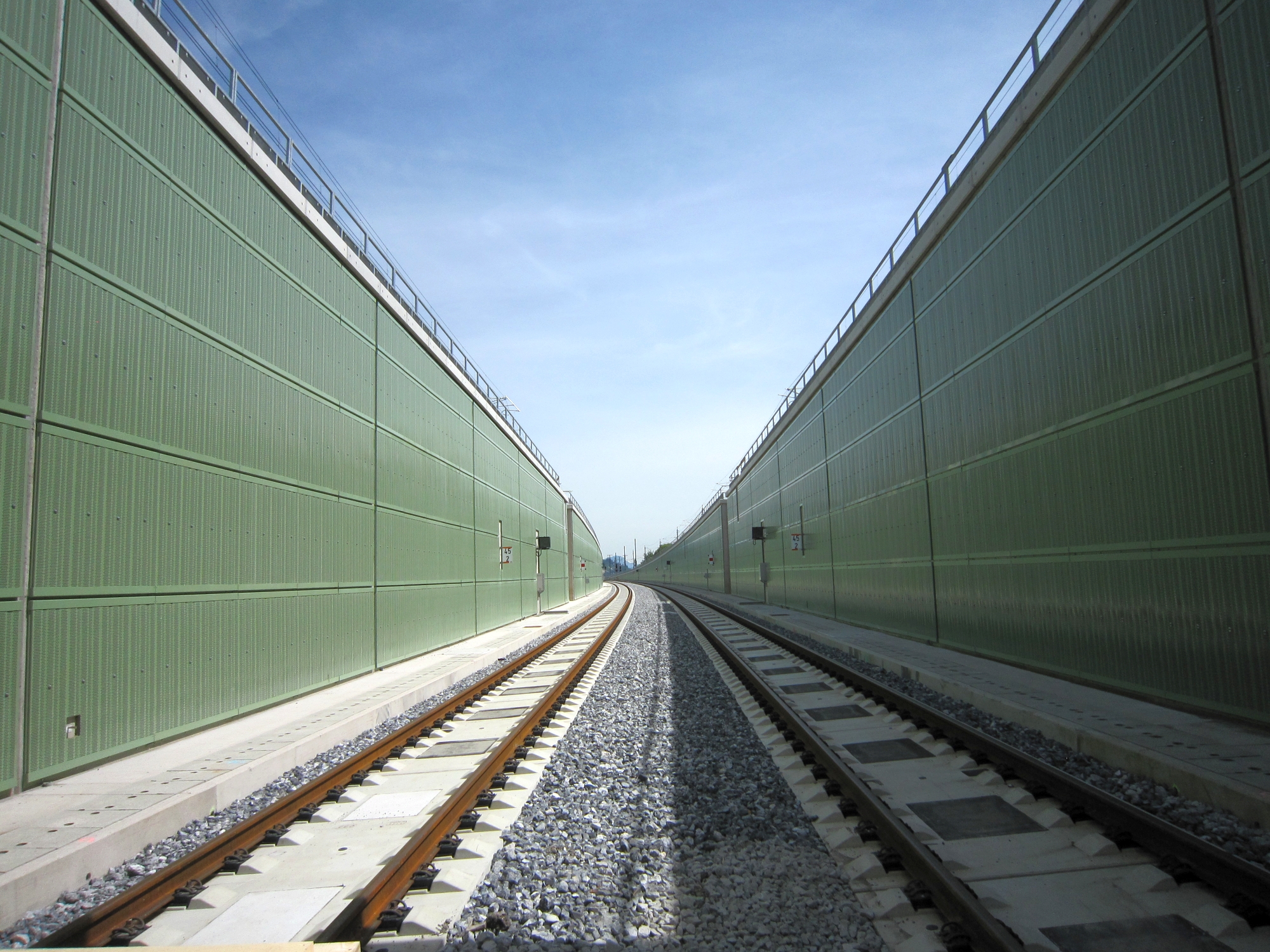

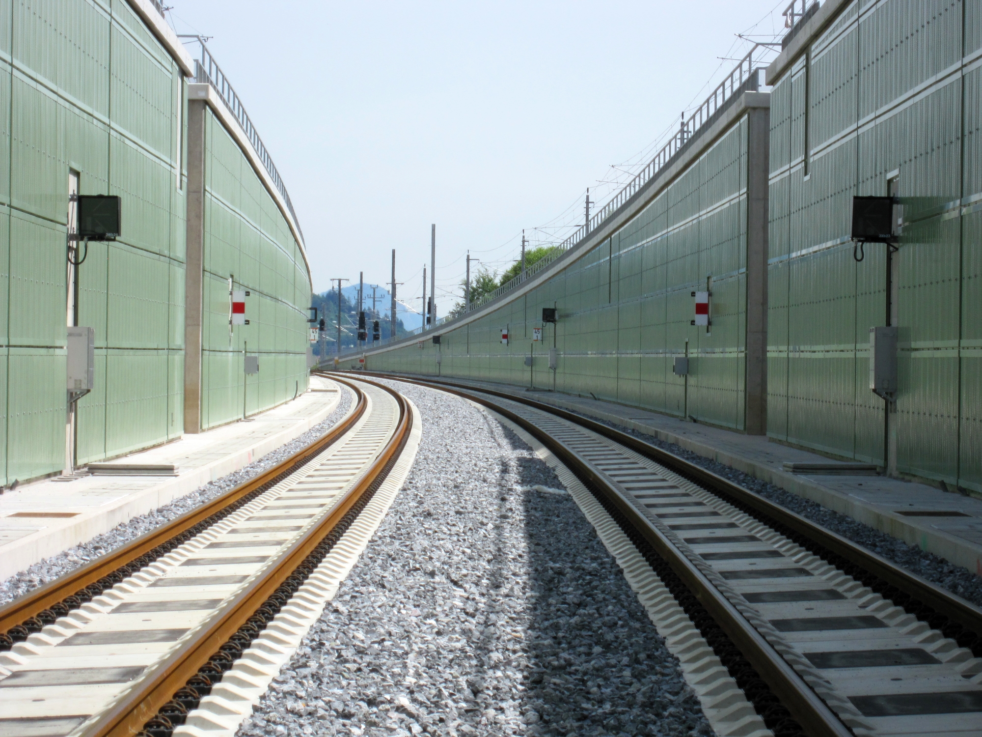

Beitrag #75732 BeitragErstellt: 30.05.2011 14:31
Mein bescheidener Beitrag:

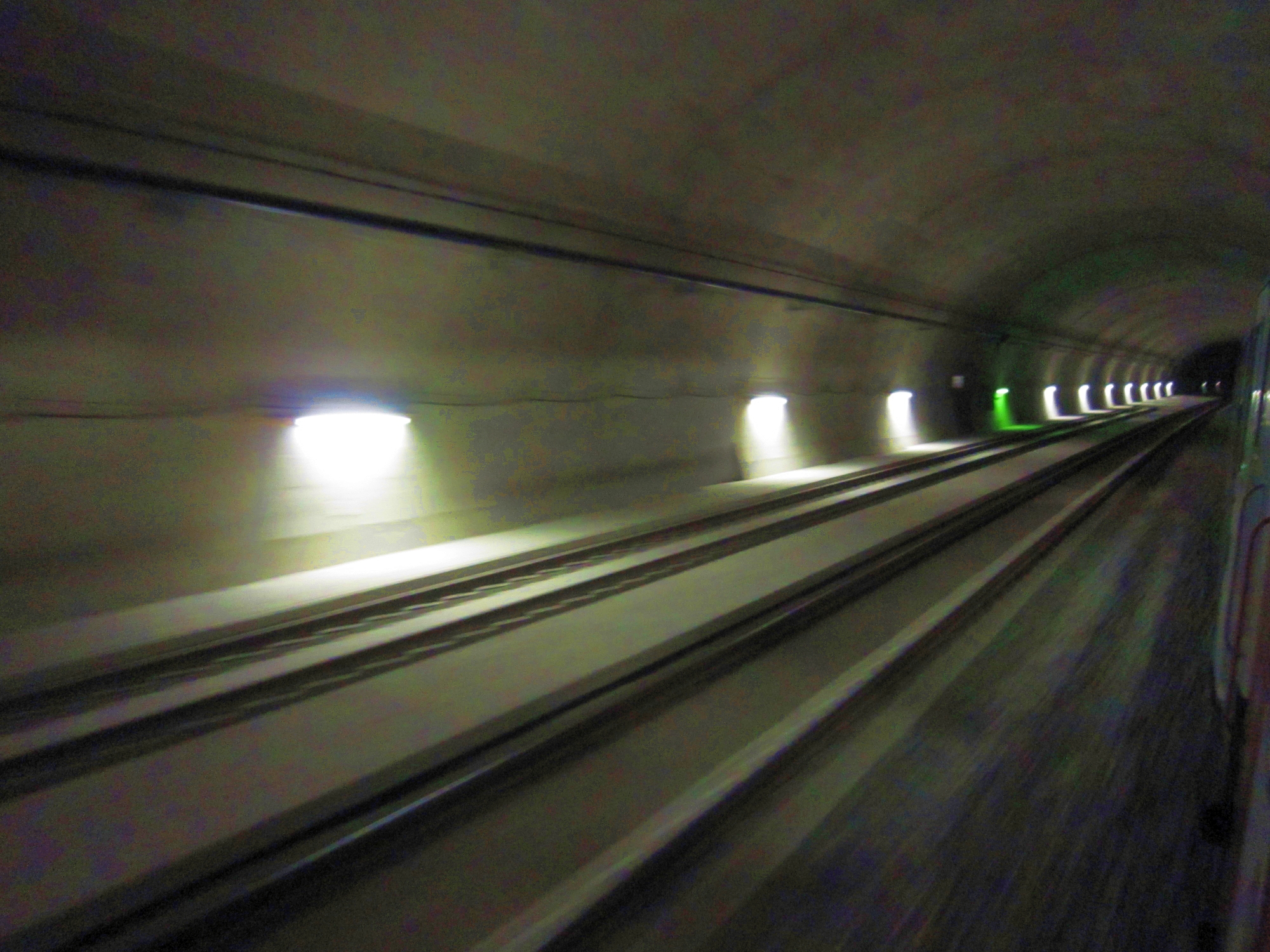

noch einige ergänzende Photos:

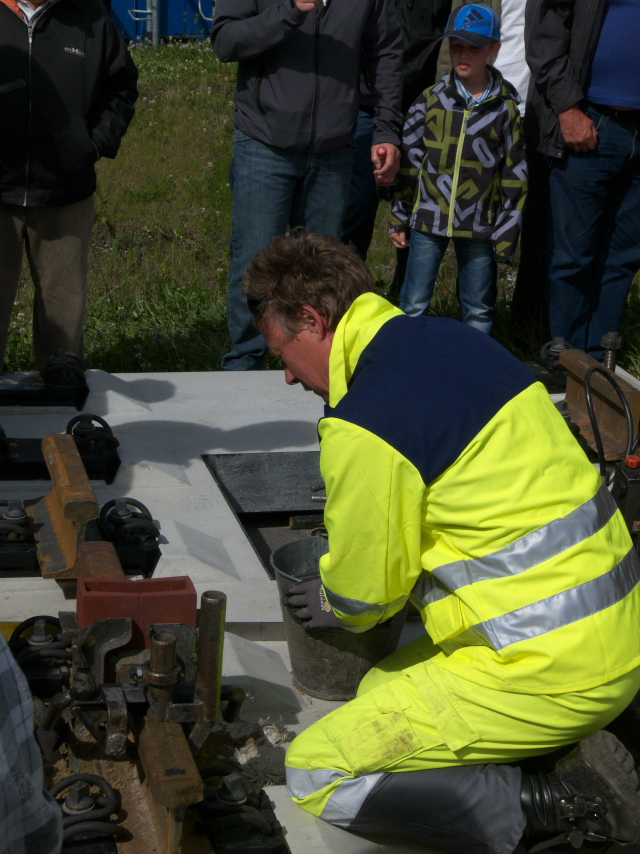

Pulverschweißen - weiter ahb ich mir allerdings nicht angesehen, bin von den Straßenbahnbaustellen schon gesättigt.

Der Tunnelspaziergang war letztendlich schöner als die Fahrt.
