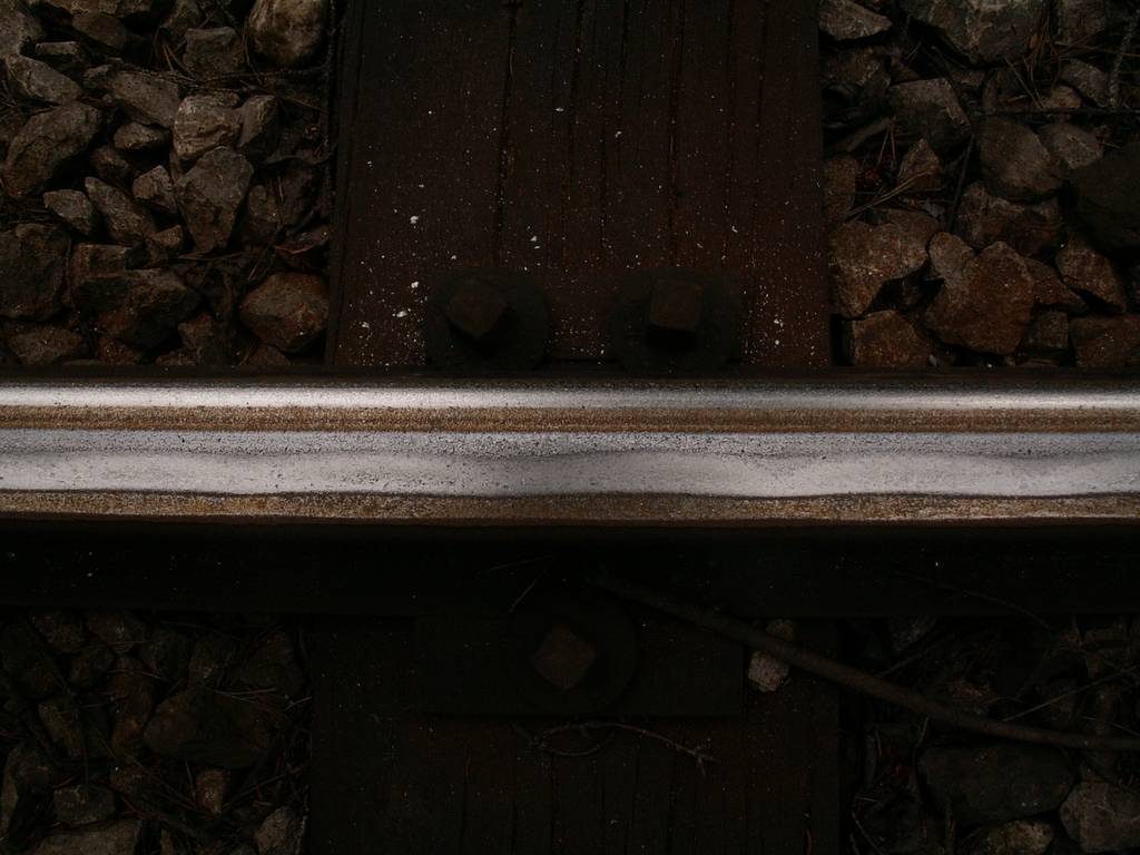

Weiter zur Linie 6. Durch das im Vergleich zur L STB im Vorortabschnitt halbierte Intervall und die kürzeren Betriebszeiten ist es dort nicht ganz so dramatisch. Halb weggefräste Schienenköpfe gibt es dort noch nicht, aber Stahlspäne liegen dort genauso herum. Außerdem sieht man Riffelbildung in den Schienenköpfen. Interessanterweise scheint die Abnützung auf der L6 in den Geraden stärker zu sein als auf der L STB. Könnte das an der langsameren Fahrgeschwindigkeit liegen?

Riffelbildung in geraden Abschnitten und leichten Bögen:
