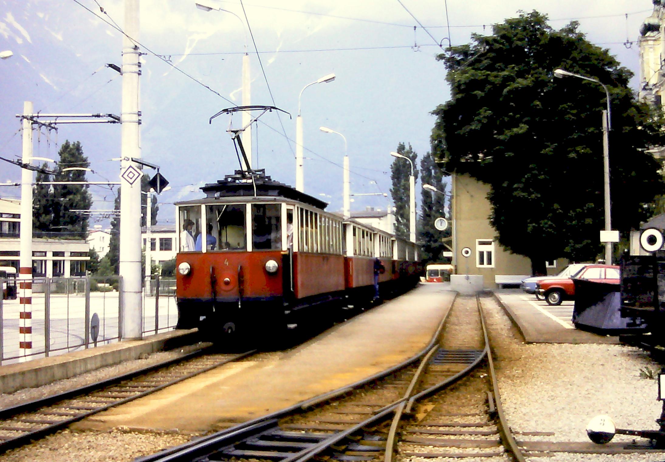

Beitrag #61014 Erstellt: 05.02.2010 03:41 Stubaitalbahn Triebwagen 4 (Bj. 1905) soll Beiwagen werden |
Stubaitalbahn auf Abwegen – Triebwagen No. 4 (Bj. 1905) soll Beiwagen werden:
Quelle: tutto treno Nr. 236 (Dezember 2009), S. 12 News Italia

Zur Geschichte des Fahrzeugs:
Die Triebwagen der Stubaitalbahn stellten im Jahre 1904 einen technikgeschichtlichen Meilenstein dar, waren es doch die ersten praxistauglichen Triebwagen für das neue Einphasen – Wechselstromsystem mit Industriefrequenz der Welt! Insbesondere Triebwagen No. 4 (Bj. 1905) nimmt hier einen besonderen Status ein, da dieser im Gegensatz zu den ersten drei gelieferten Wagen als einziges Triebfahrzeug seinerzeit für die Stubaitalbahn geplant und gebaut wurde. Als ein auf die Normalien der Stubaitalbahn besser angepasstes Fahrzeug wich er Zeit seines Lebens in einigen Details von den „Originalfahrzeugen“ von 1904 ab. Das Fahrzeug war technisch leistungsstärker und unterschied sich bei der Anordnung und den Grundmassen des Wagenkastens und Rahmens deutlich und augenscheinlich. Der Rahmen wurde anders als bei den Originalfahrzeugen in Rücksichtnahme auf den schweren, zwischen den Drehgestellen gelagerten Haupttransformator als starker Rahmen aus vernieteten I-Trägern hergestellt, während bei den Originalfahrzeugen der zu schwache Rahmen mittels Unterzug verstärkt wurde. Der Kasten ist um einen halben Meter länger, weist längere Plattformen sowie eine gänzlich abweichende Raumaufteilung des Innenraumes auf (grosses II. Klasse Abteil mit Panoramafenstern, versetzte Hochspannungskammer, kein Gepäckabteil). Auch technisch unterschied sich der Wagen durch einen stärkeren Leistungstrafo und dadurch bedingt eine etwas stärkere Motorisierung. Dieser Wagen war im Gegensatz zu den erstgelieferten naturgebeizten Wagen auch bereits braun/weiss lackiert. Im Laufe seiner Betriebszeit durchlief der Wagen einige Anpassungen, die das Fahrzeug optisch wie auch technisch an die Erstserie näher anpassten. Trotzdem blieb das Fahrzeug auch deutlich bis zur Umstellung der Stubaitalbahn als Einzelstück erkennbar.

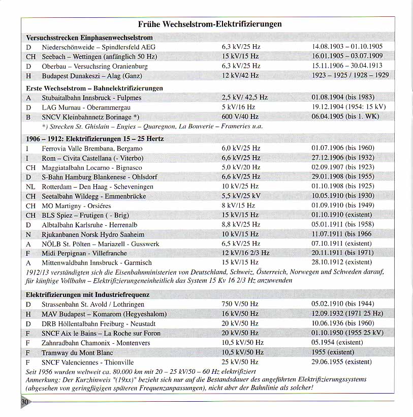

1.) Die elektrotechnische Bedeutung der Stubaitalbahn und ihrer Fahrzeuge:
Bezüglich der elektrotechnischen Bedeutung habe ich mir erlaubt aus unserer Broschüre „100 Jahre elektrische Bahnen um Innsbruck, 1904 – 2004 die entsprechenden Seiten einzuscannen und hier anzuhängen. Im selben Jahr wurde aber auch seitens der TMB eine Festschrift zu 100 Jahre Stubaitalbahn aufgelegt, wo sich auf den Seiten 24-28 unter dem Titel „Wechselstrombahn mit „hohem Puls““ ein inhaltlich ähnlicher Artikel zur grossen historischen Bedeutung der Stubaitalbahn in der Bahnstromelektrifizierung findet.
Auszug aus: Eisenbahnarchiv Tirol "...von Geisterhand gezogen" Ein Jahrhundert elektrische Bahnen um Innsbruck, Eigenverlag 2004, Seite 25 - 30.
Seinerzeit (Lyra 2-3/1988, 5 Jahre TMB), um ein weiteres Literaturzitat zu bemühen, wurde auf Seite 27 noch zukunfstweisend von der (Zitat: „…werden Tw. 2 und 4 unter Anstrebung ihres Originalzustandes betriebsfähig aufgearbeitet…“)Aufarbeitung und der Erhaltung aufgrunde ihres technikgeschichtlichen Wertes geredet. Tw. 2 wurde aber mittlerweile leider schon ausser Landes gebracht, daher ist selbiger Satz leider schon als historisch anzusehen.
Weiters möchte ich nur folgende Publikationsliste anfügen, wo sich jeder selbst sein Bild machen kann. Mir erschliesst sich auch nicht, warum hier das Bundesdenkmalamt (gibt es das überhaupt noch?) nicht schon längst der überregionalen besonderen Bedeutung der Triebwagen wegen ein Unterschutzstellungsverfahren eingeleitet hat. Hier bin ich absolut bei klausbach: diese Errungenschaft wäre höchst schützenswert, da diese weit über Innsbruck hinaus die zukünftige Entwicklung seinerseits beeinflusst hat.

Ebenfalls suboptimal ist die Qualität dieses Bildes von 1983, das ich aber dennoch nicht vorenthalten möchte.
