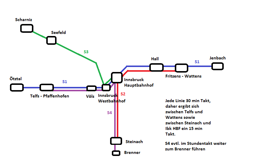

Das wäre eine version des netzfahrplans ab 13.12.09 mit verbesserungen aus meiner sicht außerdem "kommt diese plan mit 4 linien aus"; was haltet ihr von dieser verbesserung und was ist nicht sinnvoll bzw kann man noch besser machen?
Neue haltestellen und zusätzliche gleiskörper für die s-bahn sind in diesem plan nicht miteinbezogen!
