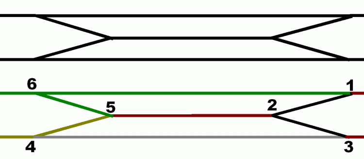

Ein mit möglichst wenig Weichen und möglichst kurz angelegter Bahnhof mit von beiden Seiten zugänglichem Überholgleis müßte eigentlich so ausschauen (schematisch):
Wenn man die Anlage vorerst nur als Enstelle nützt, kann man sich auf jeden Fall die Weichen 1, 5 und 6 ersparen, ebenso die grün eingezeichneten Teile der Gleisanlage
(grün = bleibt vorerst Wiese)
Rot sind die Haltestellenbereiche, einer vor der "Weiche 1" und einer auf dem "Überholgleis", auf denen Passagiere aussteigen, und einer östlich der Weiche 3, auf dem stadtwärts Reisende aufgenommen werden.
Bahnen, die länger stehen, werden auf den grauen Abstellbereich rangiert.
Höhere Flexibilität beim Rangieren erreicht man, wenn man auch den dunkelgrünen Bereich mit der Weiche 4 gleich errichtet, weil so beim Rangieren zweimal weniger der Platz gewechselt werden muß.
Nachdem es sich dabei hoffentlich nur um wenige Jahre handelt, kann man die beiden (roten) Haltestellenbereiche in Betonplatten auf Streifenfundamenten ausführen, sodaß man sie nach Fertigstellung der Anlage nur mehr versetzen muß, auch den Haltestellenbereich am Überholgleis, den man dann aufläßt, um den gesamten Bereich in Igler Rasengleis auszuführen.
Nach Fertigstellung der Anlage wären die Haltestellenbereiche sowieso in beiden Richtungen auf der Höhe des Überholgleises anzusiedeln, man könnte demnach auch die Zugänge schon fertig errichten und für den Zugang auf die definitiven Bahnsteige die vorläufigen verwenden, nachdem die Bahnsteige dort direkt anschließen, den Bereich auf der Höhe der Weichen senkt man ab, hier kann man den Übergang vorsehen, weil die Bahnen hier sowieso von Haus aus am langsamsten fahren.

Geschickt, geschickt - das ist ja exakt das Layout der Überholanlage Fischerhäuslweg, nur dass die Bahnsteige davor angeordnet sind, was ein Wenden dahinter ermöglicht. Ein sehr gutes Beispiel für "anderen Denkansatz"!
Allerdings scheint die ganze Sache hinfällig zu sein - auf den Einreichplänen beginnt der 3er-Endbahnhof genau unter der Mittenwaldbahnbrücke. Es wird demnächst Skizzen davon geben.
