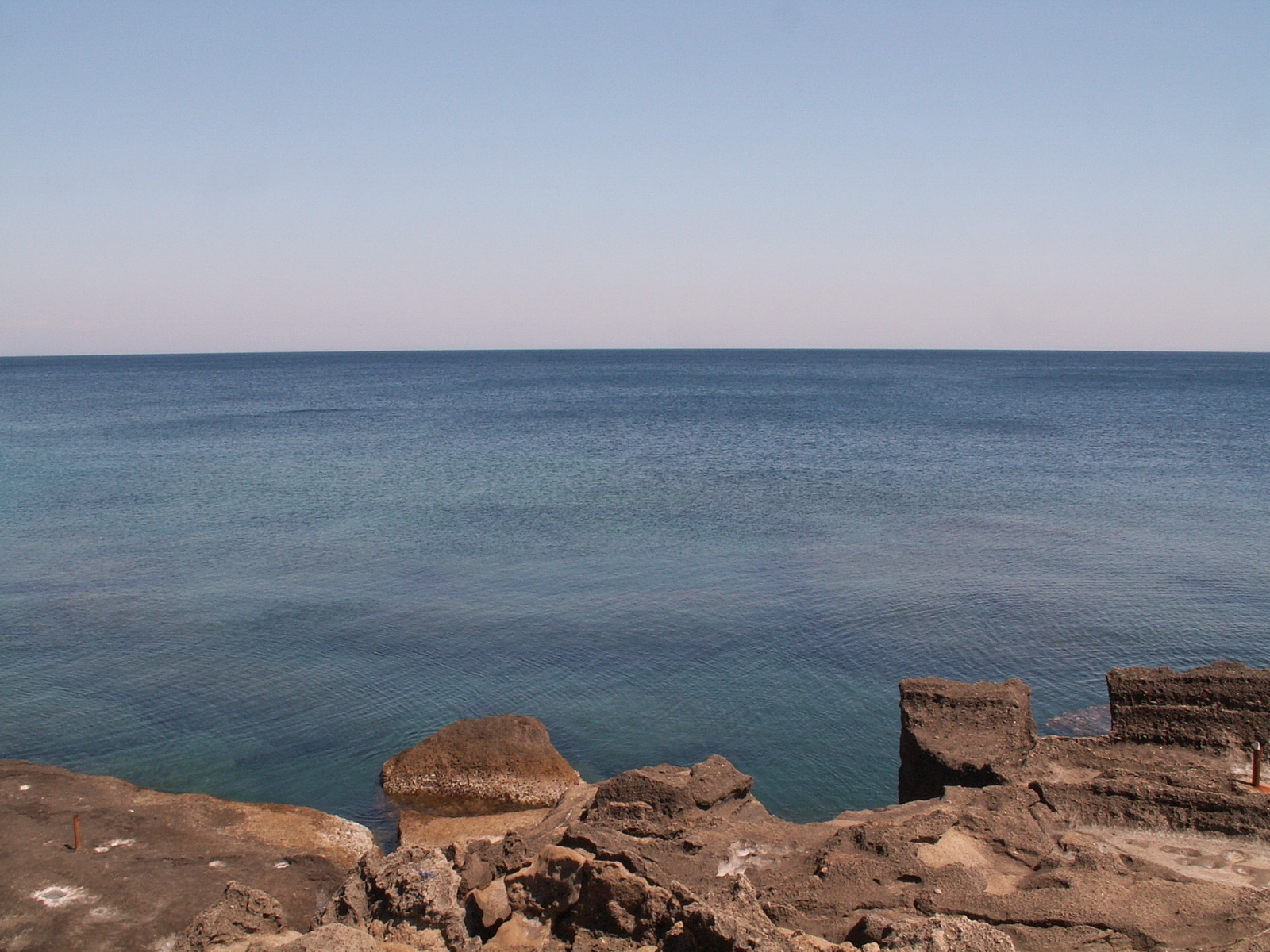

Die Lösung des Problems nennt sich "Polfilter". Ein Polarisationsfilter filtert Lichtwellen, die sich in eine bestimmte Richtung bewegen, und ist deswegen dazu geeignet, Spiegelungen auf glatten Oberflächen unter idealen Umständen vollständig loszuwerden.
Als Beispiel diese beiden Bilder, die vor zwei Wochen in Rhodos entstanden sind:
Motiv 1, Filterstellung A:
Motiv 1, Filterstellung B:
Motiv 2, Filterstellung A:
Motiv 2, Filterstellung B:
Aufs Wasser achten... die Bilder wurden nicht nachbearbeitet! Die Unterschiede resultieren einzig vom unterschiedlich gedrehten Polfilter.
Der Filter kostet ein paar Euro und kann notfalls bei einer Kompaktkamera auch einfach provisorisch vor die Linse gehalten werden. Spiegelnde Scheiben werden damit unsichtbar, sofern die Spiegelung bzw. deren Lichtquelle sich nicht bewegt.
