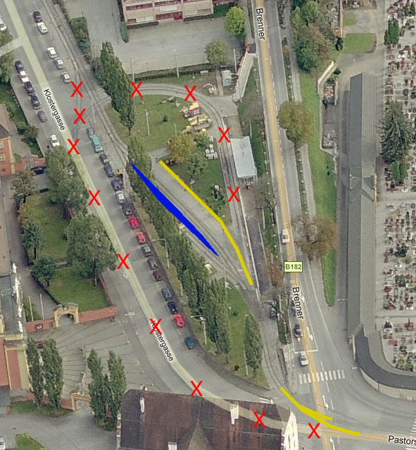

Nötig wäre nur eine einzige neue Weiche und eine Verschwenkung des derzeitigen 1er-Haltestellengleises hinüber zum 6er-Bahnsteig.
Noch besser: die 6er-Endstation ist so angelegt, dass zwischen Gleis 2 und 3 genügend Platz wäre für einen Bahnsteig -> es braucht keinen außenliegenden Bahnsteig, direktes Umsteigen wird möglich, zumindest wenn der ankommende bzw. als nächstes ausfahrende 1er-Zug gerade am mittleren Gleis stünde.
Hier eine Skizze. Die neuen Gleisabschnitte in Gelb, der Mittelbahnsteig in Blau, die entbehrlichen alten Gleisanlagen in Rot geXt.
Die 1er würde damit jedenfalls wieder ein Stück eigenen Gleiskörper und damit Geschwindigkeit gewinnen und Ausfallsrisiko verlieren.

1. Kosten - hier bewegen wir uns aber wahrscheinlich sogar noch im fünfstelligen Bereich, das wäre also eigentlich ein "Portokassenprojekt".
2. Buswendemöglichkeit fällt weg - so what? Die L1 muss ohnehin soweit ertüchtigt werden (Zwischenwendestellen...), dass Schienenersatzverkehr in der Regel (bei Veranstaltungen...) nicht nötig ist, und wenn's dann doch mal so ist, kann man z.B. im Betriebshof wenden und die Fahrgäste auch dort in die 6er umsteigen oder die paar Meter zu Fuß gehen lassen.
Fallen jemandem weitere ein?

Vorteil:
Sicher wie vor 1981 das Umsteigen zwischen 1er und 6er am gleichen Bahnsteig
Nachteile:
Verkürzung der Abstellfläche für innerstädtische Linien und Linie 6 (es fehlt je Platz für eine Garnitur - wichtig aber bei Wende und ev. bei Bauzug Linie 6 (daneben, nicht dahinter warten)
Die Einrichtungs - Museumswagen von Museumsbahn und IVB hätten praktisch noch weniger Einsatzmöglichkeit (nur mehr Betriebshof - Saggen und ev. Technik). Die Bergiselscheife und damit der Anschluss an die Linie 6 fiele damit weg, ebenso wie die Buswende.
Vielleicht gänge aber bei dem Platzangebot am Bergiselbahnhof eine Doppellösung?

Ad Bauzug: du meinst ein weiteres Gleis für Bau- und Sonderzüge?
Ad Platz L1: derzeit zwei Bahnen hintereinander. Neu zwei Bahnen nebeneinander (neues Gleis rechts des 6er-Bahnsteigs!). im Großen und Ganzen wäre das die gleiche Konstruktion, wie sie in Amras geplant ist, und wahrscheinlich in Zukunft auch noch an weiteren Endstellen.
Btw, bei den Kosten hatte ich die neue Weiche auf der Kreuzung nicht bedacht, für die wohl ca. 100.000 Euro zu veranschlagen sind. Käme also doch in den sechsstelligen Bereich, würde mal schätzen 170.000 - 200.000 .
- - - Zum Bau-/Sonderzugproblem: da wäre es vielleicht die einfachste Lösung, die südseitige Weiche (auf der 6er-Strecke) Richtung Zentrum zu belassen und von dort ein Stockgleis entlang des Bestandgleises zu bauen. Keine neue Weiche notwendig, nur eine Verschwenkung und vielleicht 30m neues Gleis.

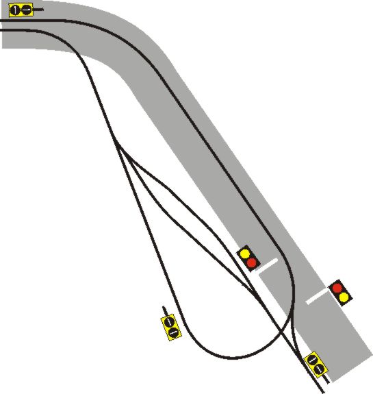

Was ich mich grade frage: ob es sich von den Mindestradien her vielleicht ausgehen würde, die 1er am Gelände umdrehen zu lassen? Also Schleife plus Nichtbenützung der Klostergasse?

Danke, Jürgen, für die Skizze. Ja, das wäre sicher die einfachste Lösung.
Allerdings bin ich auch skeptisch, denn das Gleisparkerrisiko bestünde dann halt weiter. Und wenn die Olympiabrücke dicht ist, ist die Klo'gasse die Umfahrungsstraße, dann kann sich's dort auch mal stauen, und wie gut das mit dem ampelgeregelten Räumen funktioniert, sieht man ja u.a. in der Museumstraße.
Weiß jemand, welchen Radius die Bergiselschleife hat?
