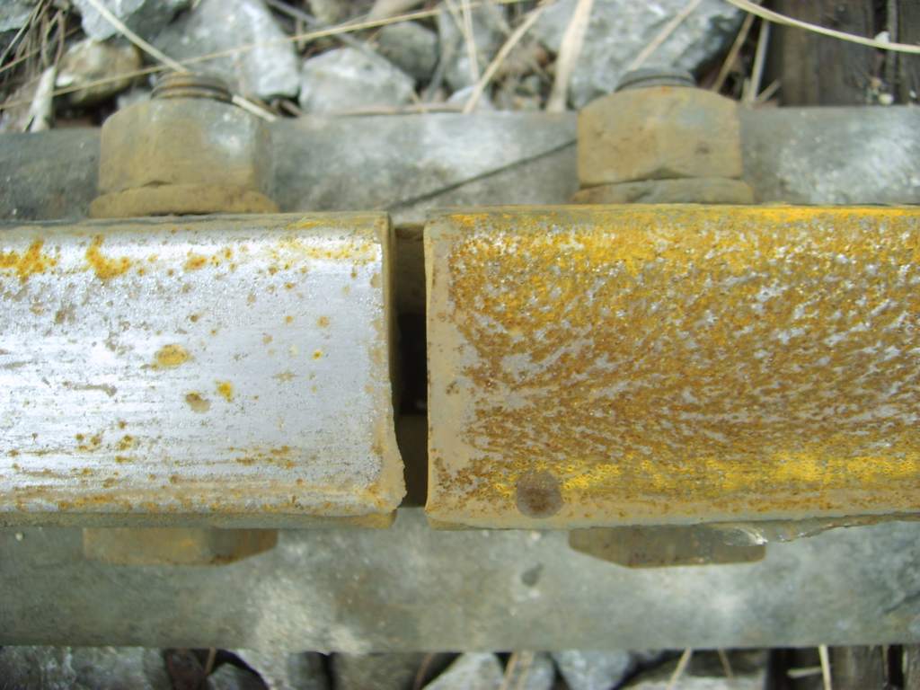

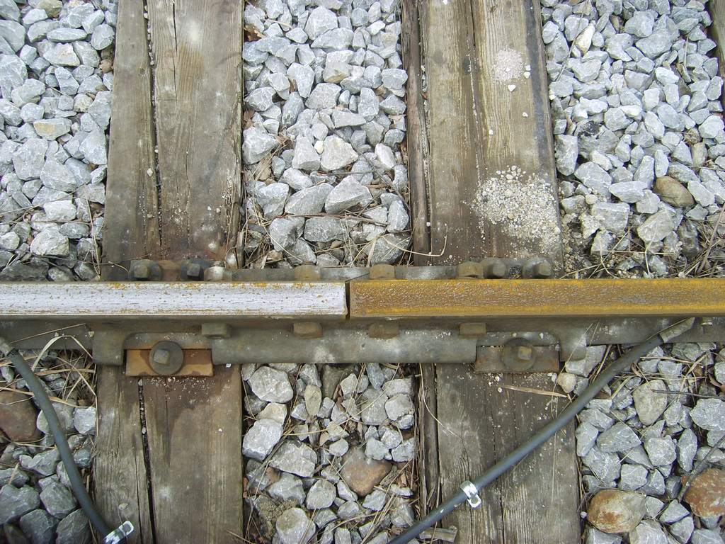

Flugrosträtsel
Warum setzen bestimmte Schienenstücke deutlich mehr Flugrost an als andere?
Auch für dieses Rätsel gilt: ich kann es selber nicht lösen. Gleisbautechnikexperten sind gefragt.
Mutmaßungen: andere Stahlmischung, höheres Alter (das stark verrostete Schienenstück ist von 1917).

Seltsam so wie ich das sehe ist nicht das komplette Schienen stück davon betroffen
was für mich eine andere Metallurgische Zusammensetzung ausschließt den wenn währe das komplett stück davon betroffen. Eher könnt ich mir Streusalz erklären aber das brauch man eh nicht bei solchen Witterungsbedingungen wie am bild zu sehen ist. Aber warum bei dem un verschraubten Übergang die schienen auf einmal um ein bar mm breiter werden und die farbe des stahls sich veränder wundert mich. Es kann wirklich dann beim späteren Walzvorgang zu einer Veränderung des Kohlenstoffgehaltes gekommen sein. Aber ein Gleisstück dürfte maximal 1% Kohlenstoff enthalten sonst lässt es sich nicht mehr schweißen und andere Legierungselemente dürften 1917 eher nicht all zu viel verwenden worden sein.
Ich könnte es auf den Kohlenstoffgehalt zurückführen den durch den weniger vorhandenen Kohlenstoffgehalt sind schienen auch nicht so widerstandsfähig und werden schneller nieder gefahren das erklärt für mich die Verbreiterung bei dem stück wo es rostet. Außerdem nicht so kohlenstoff haltiger stahl rostete leichter. So könnte ich mir das halbwegs erklären. Ob es wirklich was mit dem Stahl zu tun hat weiß ich nicht für genauere Informationen müsste ich es im MU-Labor untersuchen in der schule den unser Lehrer steht sich volle auf solche sachen.
Lg Wimmer

Beitrag #45932 BeitragErstellt: 08.03.2009 11:55
Es betrifft schon das ganze Stück, es wurde auf der anderen Seite (1. Bild, vorne) nur geschweißt, während es hinten genau bei einem Schienenstoß anfängt. Das Ganze befindet sich im Stationsbereich Mühlsee.
Streusalz? Wird auf Schienen aber nicht angewendet, oder?
Oberflächenstruktur scheint mir auch eine mögliche Erklärung zu sein - viele kleine Riffel an der Oberfläche würden bewirken, dass Wasser länger am Schienenkopf stehen bleibt - aber so gleichmäßig?

Beitrag #45945 BeitragErstellt: 08.03.2009 14:11
Also dann hast du wahrscheinlich recht mit den anderen Legirungselementen oder so was. Mit der Oberflächenbeschaffenheit hat es in diesem fall glaub ich wenig zu tun.
Hast du dir zufälligerweise die aufschrift gemerkt von dem Schienen stück und als vergleich eines von einem nicht so rostenden stückes. Dann kann ich vielleich im Tabellenbuch nachsehen was das für stähle sind.
Lg Wimmer
