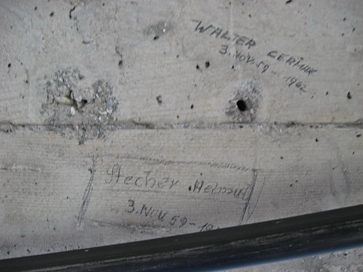

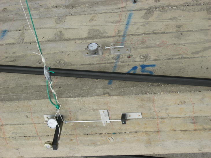

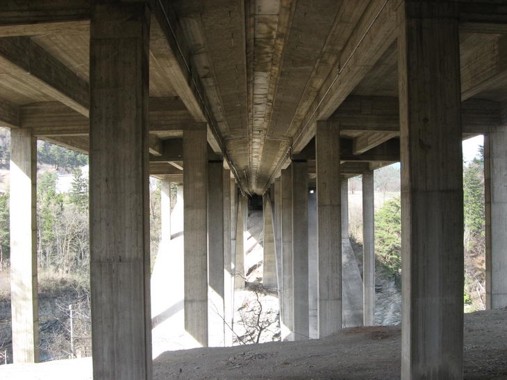

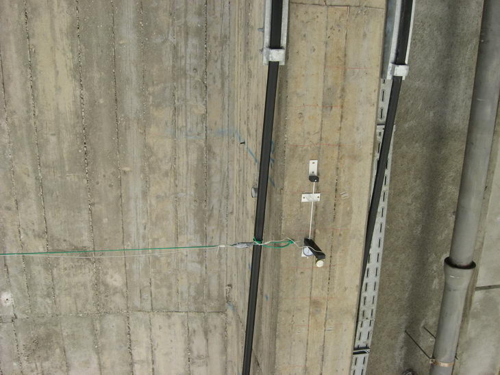

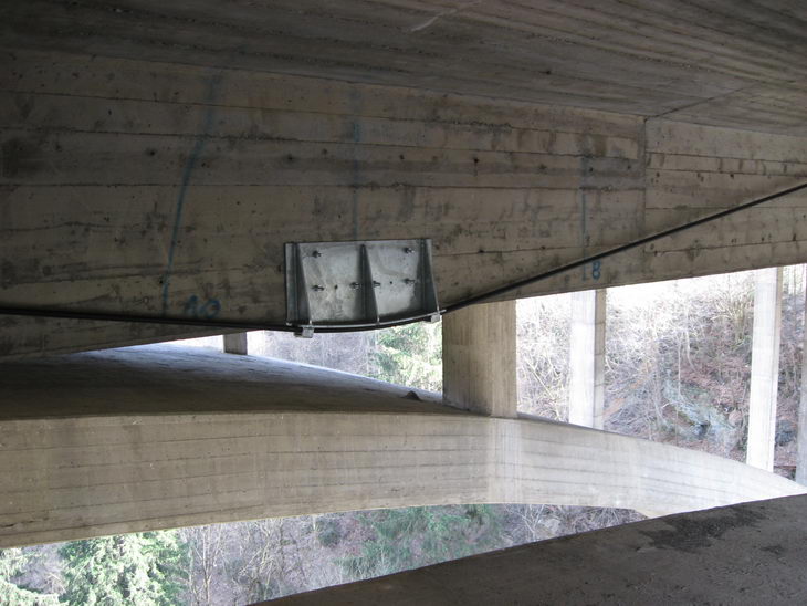

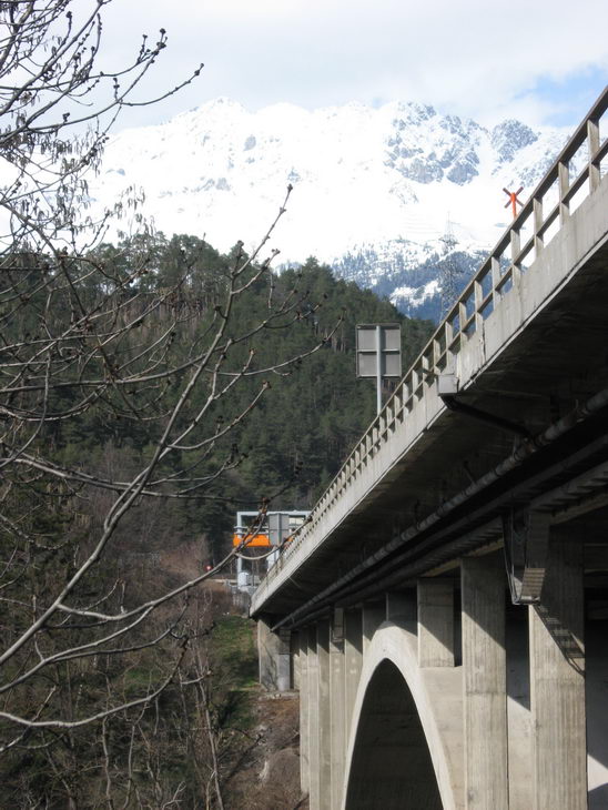

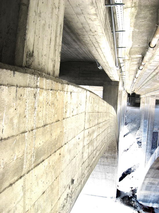

Bilder (2008) sind recht selbsterklärend denke ich. Man hat das 1959 (siehe die zwei "autogramme" von damals beteiligten Bauarbeitern, Bild 10) erstellte Bauwerk tw. mit zusätzlichen Stahltrossen abgespannt. Dies sind die schwarzen plastikummantelten Trossen (Bilder 5,11 u. 12).
Die über den Rissen angebrachten Messuhren schlagen beim Überfahren eines LKW um bis zu 10 Teilstriche aus, was 0,1 mm entspricht. Manche Meßuhren sind mit eine kleinen Billigvideokamera ausgerüstet, die das Messblatt einfach filmt und sonstwohin überträgt (Bilder 11 und 12). Einfach und pragmatisch, wer weiss was eine digitale Meßdatenerfassung gekostet hätte...
Ist ein ziemlich eindrucksvolles Ambiente so ein Bauwerk von "innen", man spürt wie es lebt und bebt. 50 Jahre ist es alt!
