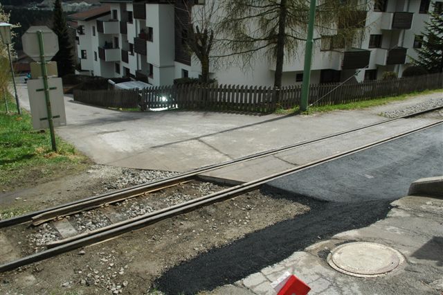

Beitrag #31381 BeitragErstellt: 03.04.2008 14:55
02.04.2008: Ein LKW hat Ziegel bei einer nahen Baustelle angeliefert und nach Beendigung der Ladearbeiten fuhr dieser um 12:05 Uhr über den Bahnübergang "Salzgasse" in Telfes und hat mit der Stossstange die zweite Schiene (Zwangschiene) zur anderen Schiene zusammengedrückt. Da der Bauzug in Fulpmes anwesend war, wurde er gleich nach Telfes gerufen und die Schienen wurden notdrüftig mit Brechstangen auseinandergebogen und sofort ein Langsamfahrstelle eingerichtet, bis das ganze wieder repariert ist.

Beitrag #31466 BeitragErstellt: 05.04.2008 11:25
Da die Salzgasse sehr steil ist, der Bahnübergang aber gerade ist , muß man auch mit dem Auto sehr langsam drüberfahren um nicht "aufzusitzen".
Das ist dem LKW passiert, der war zu lang um vor dem Bahnübergang nach rechts zur Feuerwehrhalle abzubiegen und wollte über dem Bahnübergang ins Unterdorf fahren um von dort wieder zum Ortseingang zu fahren.
Da beim LKW die Frontschürze sehr tief war ist der sofort "aufgesessen" und bis er zum Stillstand kam war die zweite Schiene (Zwangsschiene) bereits zur anderen Schiene gedrückt. Manchmal gibt es halt Sachen ....

Beitrag #31900 BeitragErstellt: 15.04.2008 17:25
Die Salzgasse ist ab Ende dieser Woche nicht mehr durchgehend befahrbar !
Wegen des Gleisschadens des LKW und da die Flexity (351 - 356) mit montierten Schneeplflug am Asphalt streifen würden - ist jetzt kurzerhand beschlossen worden mit Bürgermeister und Vertretern der IVB, daß die Mauer quer über die Straße verlängert wird und so die Straße unterbrochen wird.
Alle Fußgänger und Autofahrer die die ganze Salzgasse beützen wollen, müssen jetzt einen kleinen Umweg in Kauf nehmen.

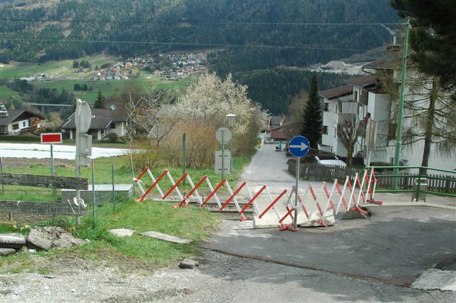

Beitrag #32340 BeitragErstellt: 23.04.2008 15:54
So schaut das ganze jetzt aus !
Ob die Mauer richtig verlängert wird oder dieses Mauerstück dort bleibt ist mir nicht bekann
[img]
http://forum.strassenbahn.tk/userpix/169_DSC_3757_1.jpg[/img]
Beitrag #32343 BeitragErstellt: 23.04.2008 15:59
Vielen Dank für die Bilder!
Schwer vorstellbar, dass da vorher Autos oder gar ein LKW durchgefahren sind... ich dachte das wäre ein eher normaler Bahnübergang.
Beitrag #32357 BeitragErstellt: 23.04.2008 18:15
Gute Bilder, danke. Dass das der LKW-Fahrer nicht einschätzen hat können?? Ich weiß ja net, wie lang der war (also, der LKW, net der Fahrer), aber des is doch klar ersichtlich, dass da nix is, mitn drüberfahrn...

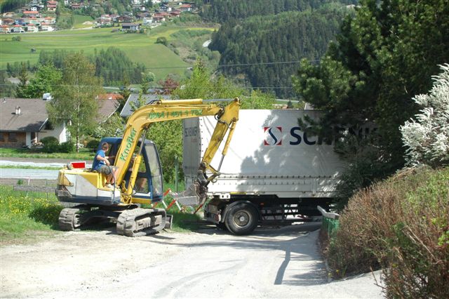

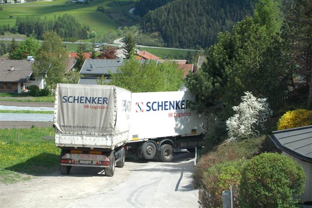

Beitrag #33135 BeitragErstellt: 13.05.2008 18:12
Heute Nachmittag fuhr ein LKW mit Anhänger zur Baustelle um Styropordämmplatten abzuladen und dann wollte er wieder fahren - nur wie war das Problem !!!
Gerade ins Unterdorf geht nicht mehr - da gesperrt, aber rechts zur Feuerwehrhalle abbiegen ging auch nicht so recht.
Seht selber habe ein paar Fotos gemacht
Beitrag #33138 BeitragErstellt: 13.05.2008 18:39
Da hat wohl jemand vergessen ein Sackgasse-Zeichen mit Zusatzschild aufzustellen... sind ja fast griechische Zustände...

Beitrag #33139 BeitragErstellt: 13.05.2008 19:16
und wie ist der dann rausgefahren? hat der bagger den anhänger "abgeschleppt"?
Buggler
24.11.2007
Beitrag #33170 BeitragErstellt: 14.05.2008 20:19
Der Bagger hat den Anhänger hinten hochgehoben (als Ersatzwagenheber) wie am Bild erkennbar und seitlich nach unten verschoben damit alles gerade stand und der LKW + Anhänger aus der misslichen Lage entkam.
Das beste war jedoch das Abladen vor der Feuerwehrhalle
LKW + Anhänger hatten Styropordämmstoffplatten geladen
Also zu schwer um sie lange durch die Gegend zu tragen
Besser vor Ort abladen, auch wenn man dann nicht mehr alleine fortfahren kann
