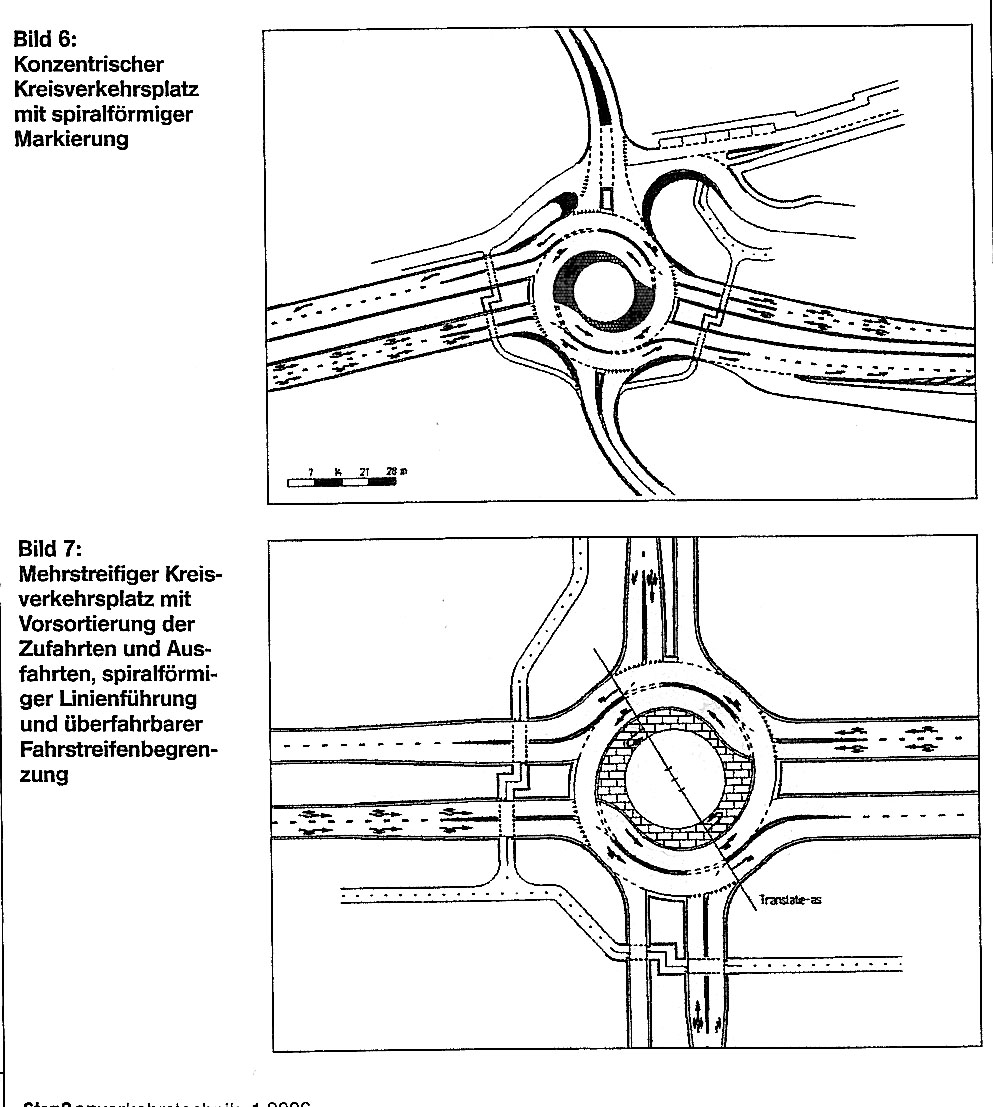

2-steifige Kreisverkehre sind im Stadtgebiet ohnehin nicht ideal, da sie für Fußgänger (Querung) und Radfahrer (Schneiden) ungeeignet sind. Nach neueren Untersuchungen erhöht der 2. Einfahrtsstreifen die Leistungsfähigkeit nur um ca. 20%. Besser ist da die Errichtung von Bypässen, aber nur bei starken Verkehrsströmungen "über Eck". Eine - meiner Meinung nach - bessere Lösung ist hier abgebildet.

Genau das hab ich gemeint.

@Hannes
Die sprialförmigen Markierung wäre aber recht praktisch zum Lernen, wie der zweispurige K. funktioniert - ich persönlich scheine es schon tlw. kapiert zu haben, bei meinen Mitfahrern bricht aber immer die Panik aus, wenn ich derart in eine Kreisverkehr fahre. Die Perversion ist ja, dass man in der Innenkurve etwas schneller fahren muss (extrem schnelle muss es nicht sein, der Weg ist Innen ja auch kürzer) um wieder rauskommen zu könne, wenn fast jeder, der zwei Abzweigungen weiter fahren muss, sonst auf der Außenspur fährt.
Nach teil der Spiralförmigen Markierung ist, , dass sie stets nur von einer Einmüdung auf die Nächste bzw. zweitnächst wirkt und bei Einfahren in der nächsten Einmündung das ganze nicht mehr so klar funktiern - da muss man dann wieder die Spiralmarkierung überfahren, um auf die Innenspur zu kommen.
Wenn ich mir nun Hannes und Tramtigers Beiträge ansehe - denke ich, die Ideale Konzipierung müsste so Aussehen, dass z.B. ein 4-Armiger Kreisverkehr als Kreuzung mit vier Rechtsabbiegern in die Folgeabzweigung (also den erwähnten Bypässen) und einer "Geradeausrechtsspur in einen einspurigen eingeschrieben Kreisverkehr mündet.
