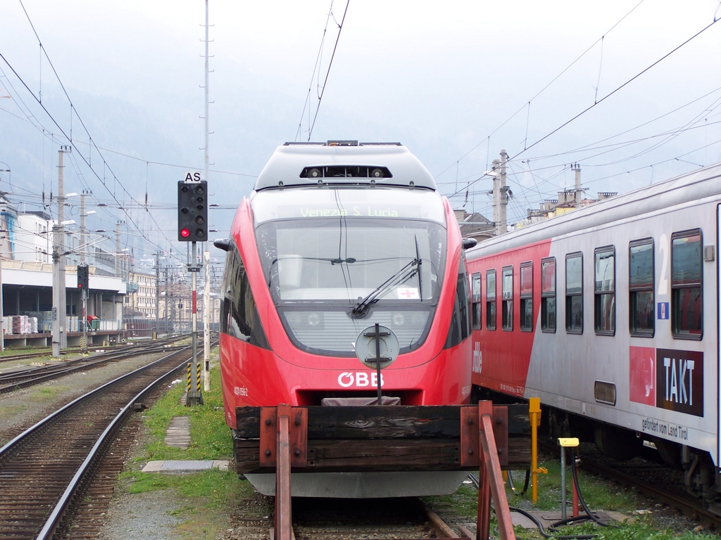

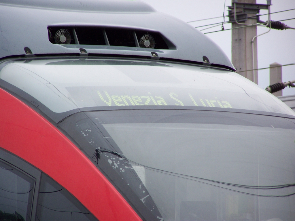

Hab einen Talent am Hbf gesehn, mit der Anzeige "Venezia S. Lucia"...

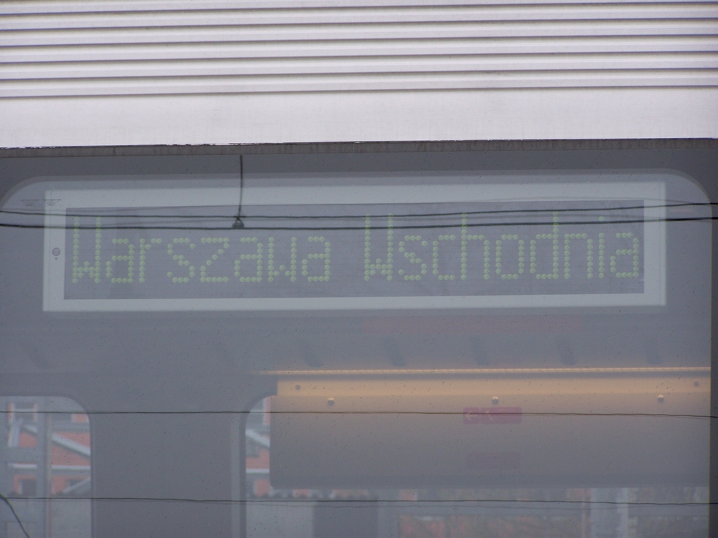

...und am Westbahnhof einen mit "Warszawa Wschodnia"
Sie standen nicht am Bahnsteig. Ich kann mir net vorstellen, dass die nach Venedig oder gar nach Warschau fahren. Weil is ja doch net das nächstgelegene. Und es sind ausserdem Regionalzüge. Venedig wär vielleicht grad noch vortellbar, aber nicht Warschau.
Deshalb meine Frage, was soll das? Ein Aprilscherz kanns net sein, es war am 12. April. Vielleicht weiß ja jemand mehr...
und wie soll der 4024 mit dem italienischem Spannungssystem zurechtkommen? wink
Beitrag #31980 BeitragErstellt: 17.04.2008 09:56
Vielleicht gemietete Sonderfahrten? Oder möglicherweise wurden die Fahrzeuge in Warschau und Venedig vorgeführt?

Eine Dame von den ÖBB hat die Diskussion mitverfolgt und mir folgende Information geschickt:
Grundsätzlich sind im Talent-Bordcomputer alle Fahrpläne enthalten. Wenn man die Kursnummer weiß, kann man somit alle Stationen auf dieser Strecke als Ziel definieren. Die Anzeige selbst ist dann so erstellt, dass sie den Text bekommt und einfach mittels den Flipdots darstellt. Es wird er Text 1:1 umgewandelt. Zusätzlich kann man auch jeden anderen Text einspielen, den man will. Er sollte nur die passende Länge haben. Wir haben im Haus auch eine Versuchsanlage, wo die Ziele getestet werden.
Das läuft bei den IVB übrigens ziemlich ähnlich. Auch hier hat jedes Fahrzeug den gleichen Datenstand im Bordcomputer. Der wird morgens vor dem Ausrücken mittels des sog. "Datenladens" bei Infrarot-Ladestationen im Betriebshof, an denen so lange gehalten werden muss bis der Vorgang abgeschlossen ist das Signal die Weiterfahrt erlaubt, immer abgeglichen. Durch Eingabe einer Zielnummer können dann die entsprechenden Beschilderungen aktiviert werden, die Belegungsliste finden Mitglieder der Benutzergruppe Aufsichtsrat hier.
