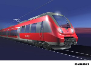

Talent 2
Da schau, interessant, was ich hier gefunden habe...
http://www.bombardier.com/index.jsp?id=1_0&lang=de&file=/de/1_0/pressrelease.jsp%3Fgroup%3D1_0%26lan%3Dde%26action%3Dview%26id%3D5224%26sCateg%3D1_0
Besonders den Punkt mit der variablen Zahl der angetriebenen Achsen find ich interessant. Der Hauptkritikpukt am Talent 1 sind ja seine miesen Beschleunigungswerte, da ja immer nur die beiden Endachspaare angetrieben werden. Je länger der Zug also wird (bei uns in Tirol 4-teilig), deso mehr Zeitverlust an jeder Haltestelle. Daher eigentlich ein Regionalzug und für den S-Bahn-Verkehr genau genommen nicht geeignet.
Und für die Brenner- und Karwendelstrecke fänd ich die Pendelvariante ideal (Wurde bisher nur Norwegen geliefert). Damit könnte man bei den vielen Kurven sehr viel Zeit einsparen und z.B in Seefeld einen Taktknoten (30min) einrichten. Jetzt fährt man da 37 min rauf.[/b]

Wenn Pendelwägen sogar für Korsika geliefert werden (gibt es dort überhaupt einen Unterbau, der das ausshält), wäre es bei uns angemessen.
Dass der Talent so schlechte Beschleunigungswerte hat, ist natürlich verwunderlich. Ich nahm an, man hätte sich für das Fahrzeug entschieden, um engere Haltestellenabstände fahren zu können und daher dazwischen stärker zu beschleunigen?!
