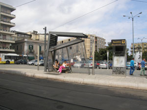

Ausgangspunkt der Rundreise war der Bahnhof, dessen Vorplatz die Tram in einer Schleife befährt. Man beachte die etwas verunfallt wirkenden Wartehäuschen. Das ist Standard auf der ganzen Strecke. Niemand ist hinein gefahren zwinkern

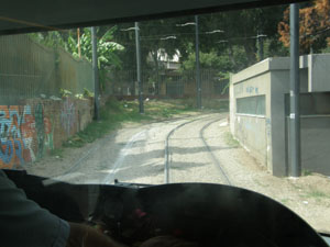

Die verwinkelte Strecke um die Villa Dante mit Busumsteigestelle. Ein kleiner Rasengleisabschnitt ist auch

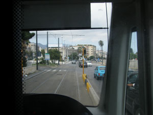

Die Prachtstraße – dort im südlichen Teil in Seitenlage, später schwenkend auf Mittellage.

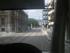

Nach passieren des Bahnhofes fährt man vorbei am Verwaltungszentrum in Richtung Meer, dem man bis zum Museo folgt.

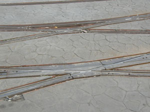

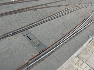

An der Endhaltestelle Museo habe ich mir die modular zusammengestellte Weichengruppe angesehen. Alle Elemente sind Einzelteile, die offenbar in einer Art Blechwanne verlegt wurden. Was passiert, wenn man beim Lichtraum schlampt sieht man beim Bahnsteigdetail. Der hier hastig weggenudelte Rücksprung ist notwendig, damit die Wagen beim Befahren der Weichen nicht die Bahnsteigkante touchieren.
Das Gleisprofil ist ohnehin so eine Sache. Mich hat gewundert, dass dieses Profil (s. Rätsel) nicht mehr Erstaunen erweckte. Ich dachte mir jedenfalls, dieses Profil muss sich ja aufwerfen, wenn eine Bahn darüberfährt.

Was ist das für eine Plattform links im Bild? Darauf kann ich mir keinen Reim machen... sieht aus wie eine Haltestellenplattform - wäre aber doch sinnlos, schließlich ist drunter ja das Gleis. lachen Ein offener Niederbordwagen zum stehend Mitfahren wird es ja auch nicht sein?
Faszinierend... keinerlei Übergangsbögen hier zu sehen, die Gleise schwenken einfach nach rechts und fertig. Die Brunnen mitten im Bahnsteig gefallen mir. Sehr schräg. Wo wartet man denn da? lachen
*hnnnnng*! Sowas habe ich noch nie gesehen - das ist ja heftigst, wie unser vor ein paar Tagen abgebautets Klettergleis in der IES. Warum macht man denn sowas, ist dieses "Gleisbaukastensystem" signifikant billiger? Der Verschleiss muss doch astronomisch sein - noch dazu in Kombination mit den fehlenden Schwellen?

Der Niederbordwagen ist die provisorische südliche Endstation; darunter läuft die Strecke noch zweigleisg durch und endet danach stumpf.
