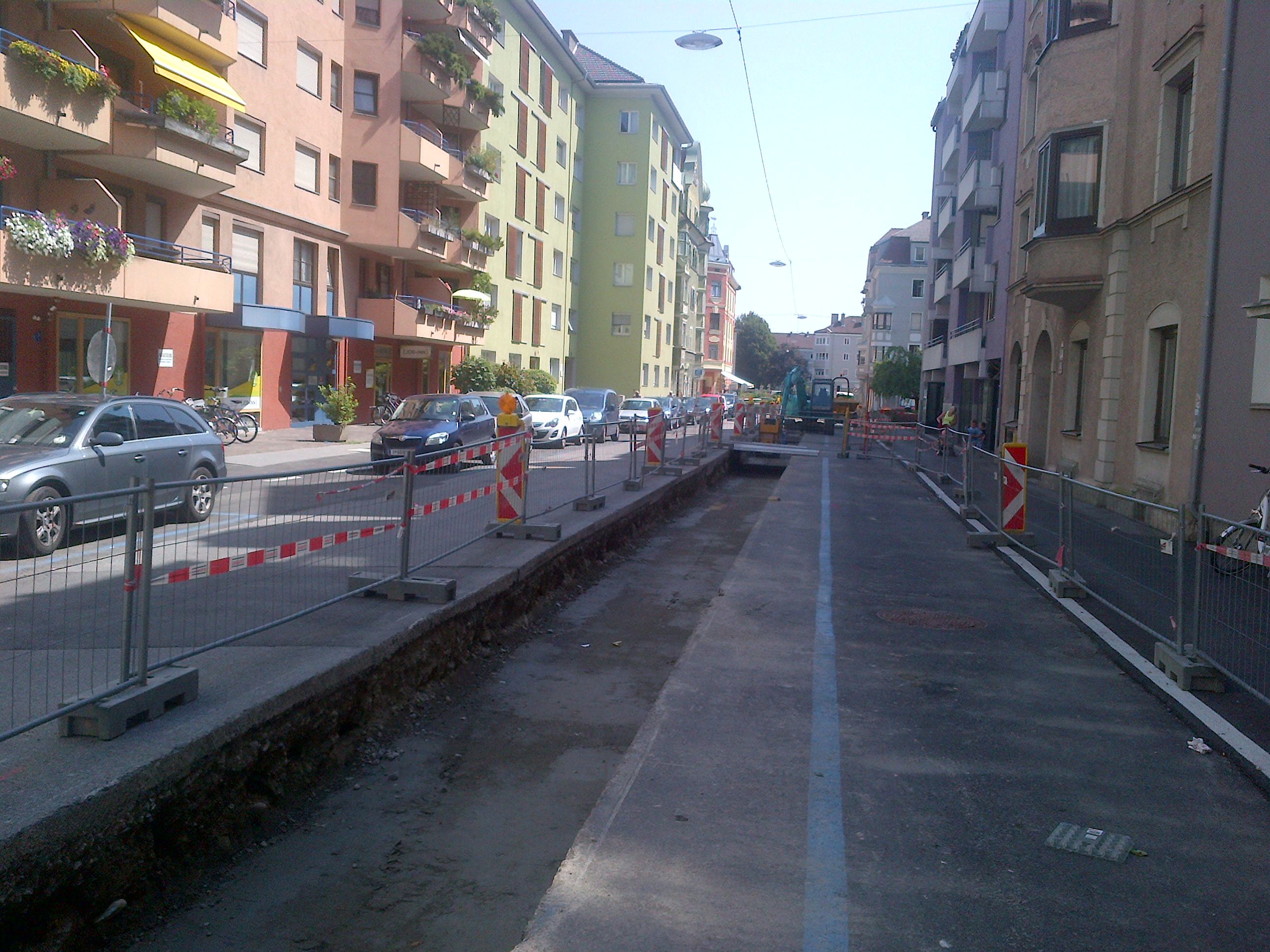

Beitrag #100426 BeitragErstellt: 18.07.2015 21:42

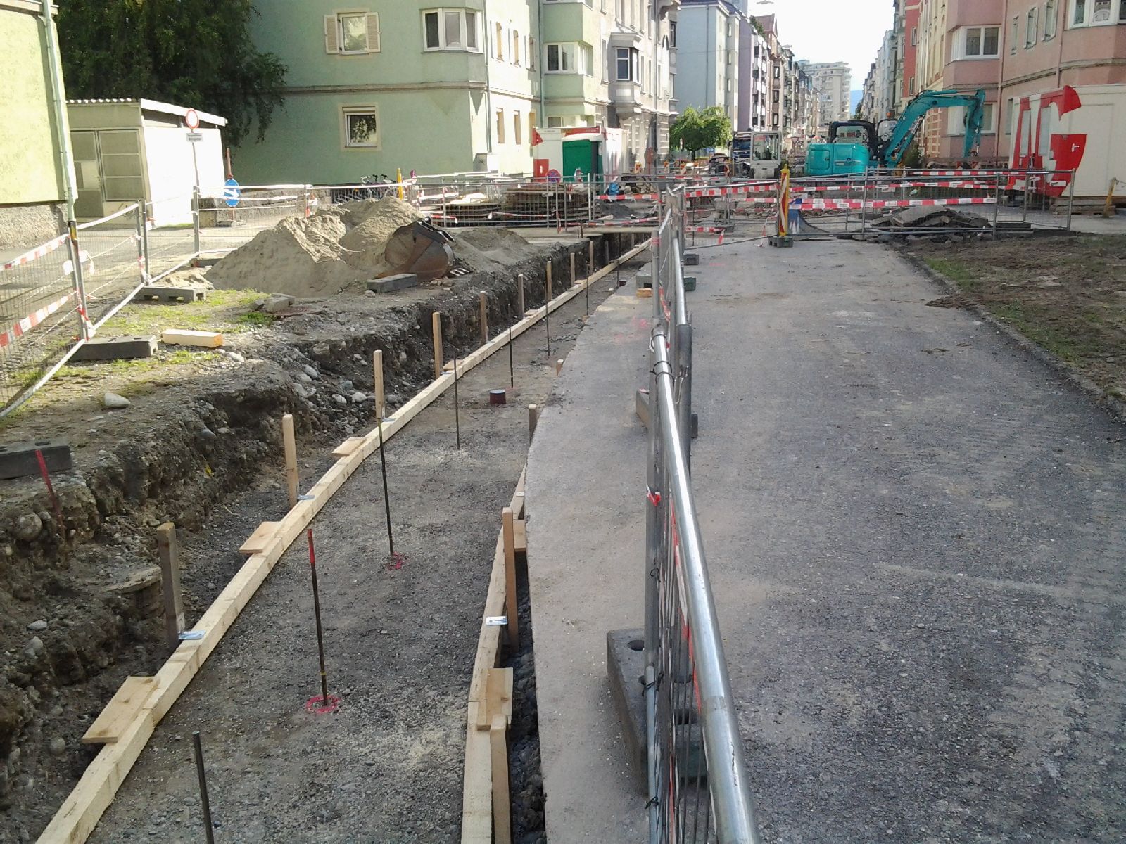

Mittlerweile tut sich auch in der Defreggerstraße schon so Einiges. Die Baugrube für das südseitige, stadtauswärtsführende Gleis ist schon fast zur Gänze ausgehoben:

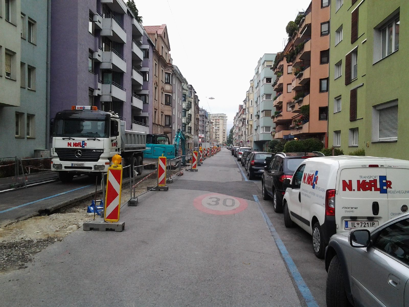

Beitrag #100535 BeitragErstellt: 28.07.2015 20:43
20.7-28.7

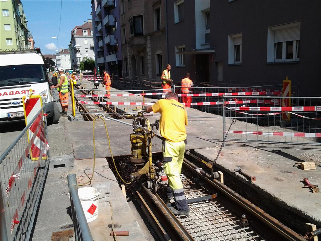

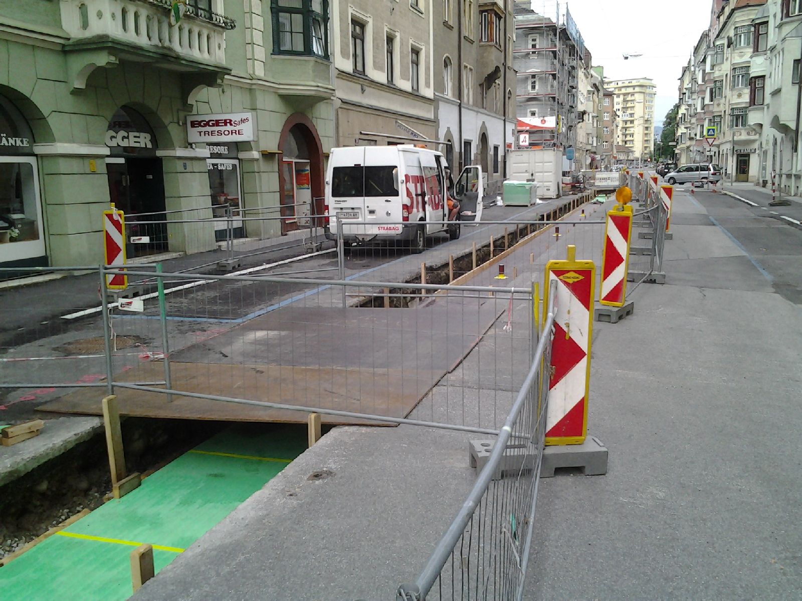

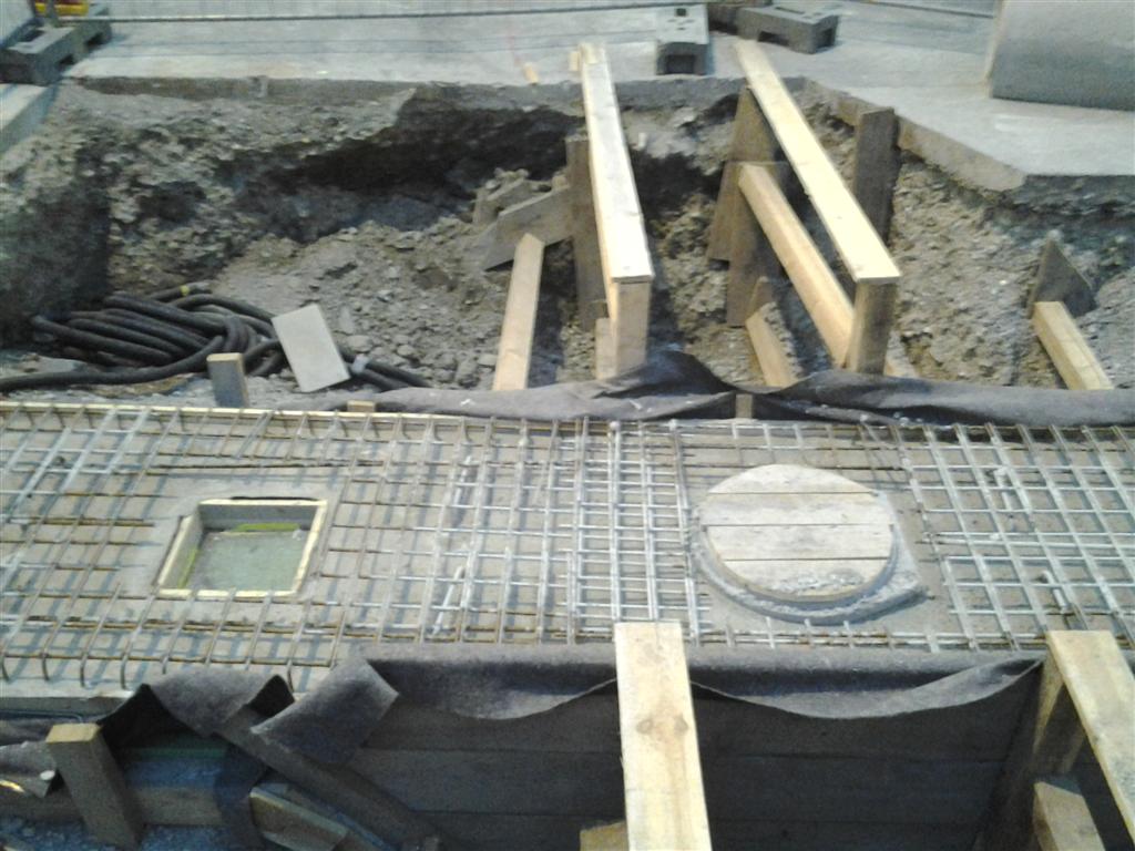

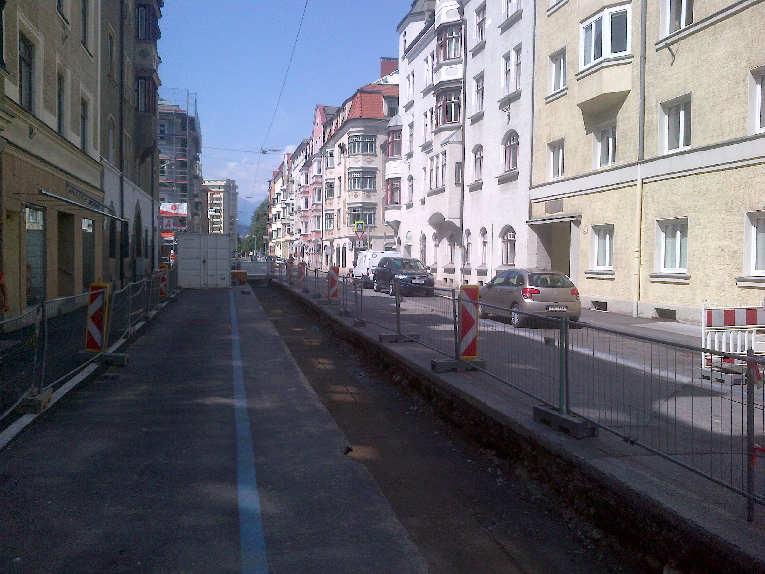

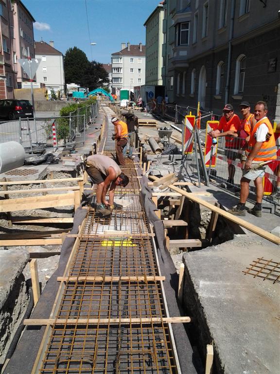

Beitrag #100637 BeitragErstellt: 09.08.2015 21:11
Passanten haben sich schon gewundert und vermutet, es wäre das Längsporfil der Straßenbahntrasse - bei den vielen Kurven wohl denkbar zwinkern
doch hier sieht man das Ergebnis - wie viele PKW´s wohl daran zerschellen werden? (hoffentlich keine Tram)
Noch zwei Impression von der Baustellentätigkeit

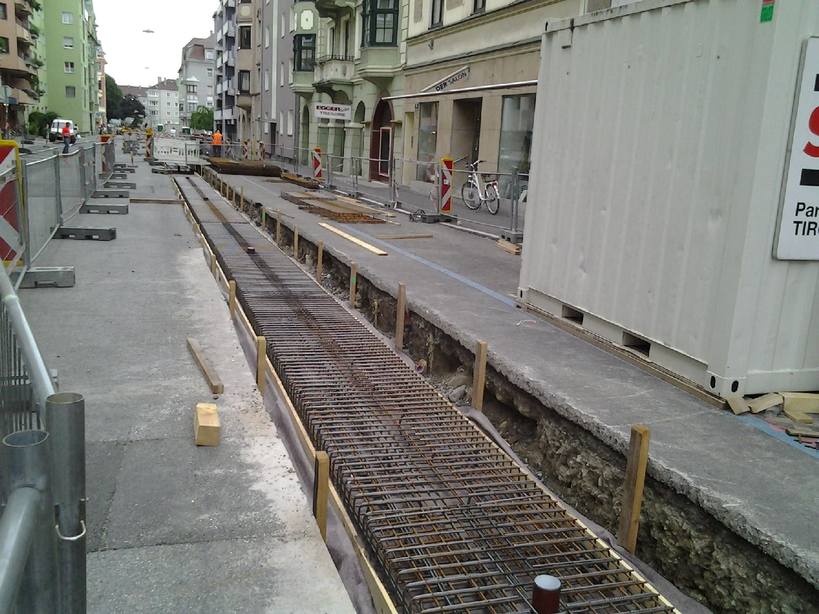

Beitrag #100639 BeitragErstellt: 09.08.2015 22:46
Weiß jemand den Grund für die andere Bauweise (hier z.B. mit Bewehrung) als auf den Gleisbaustellen in der Technikerstraße, KISt und Innrain?
Beitrag #100640 BeitragErstellt: 09.08.2015 23:13
Wahrscheinlich will man Diskussionen über Tramlärm vorbeugen - und baut auf die positiven Erfahrungen vor der HNO-Klinik und in der Anichstraße, wo die Fundamente der Strecke zwischen Uni-Kreuzung und der Kreuzung Anichstraße-Bürgerstraße ebenfalls armiert wurden.

Beitrag #100644 BeitragErstellt: 10.08.2015 14:22
Der Grund ist, dass in diesem Bereich eine Masse-Feder-Konstruktion zur Anwendung kommt (dafür ist auch das türkise Sylomer). Durch diese Konstruktion sollen die Schwingungen von den Gebäuden ferngehalten werden.
