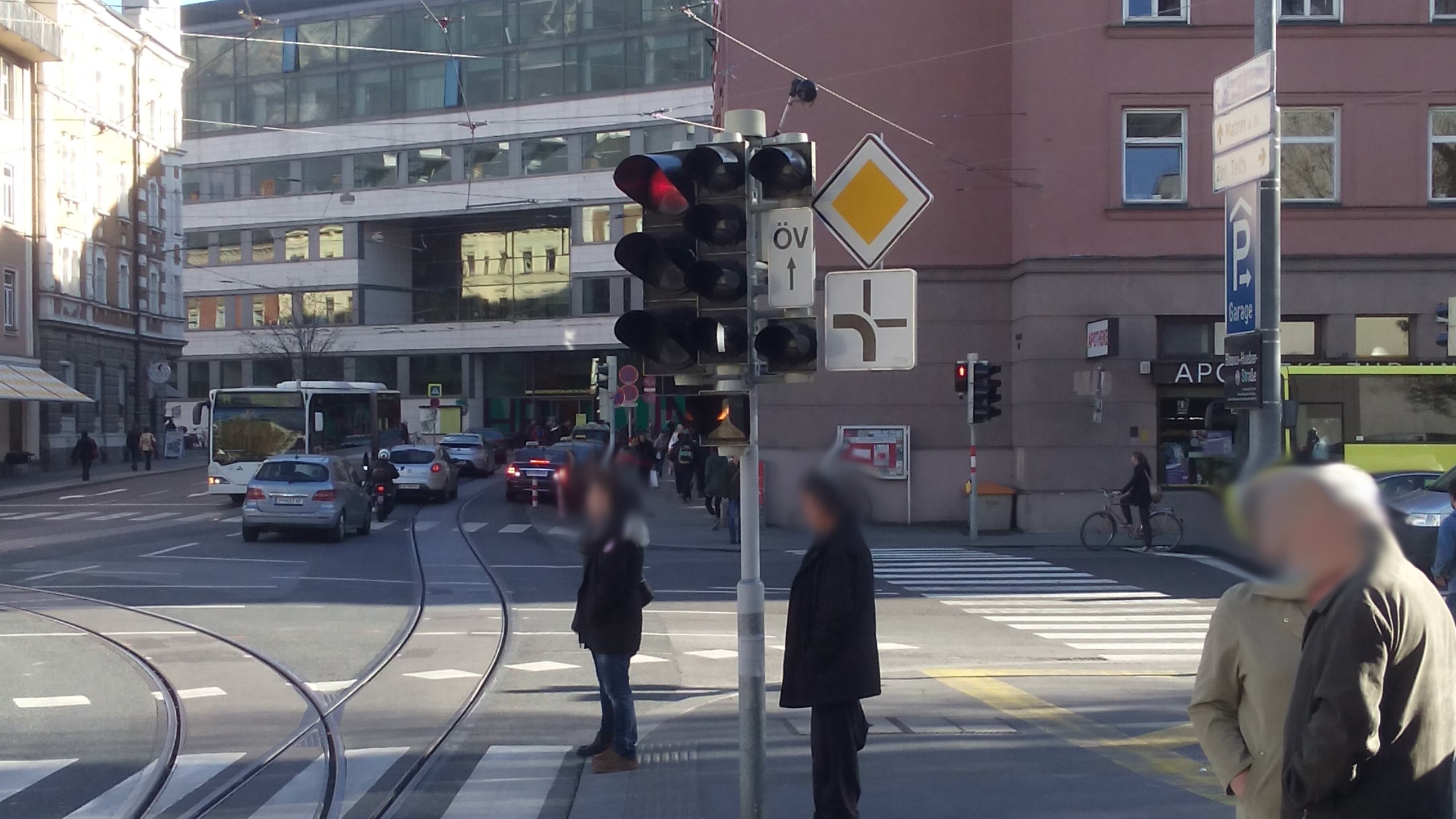

Nur der Vollständigkeit halber: Permissivsignal bezeichnet nur das auf der Spitze stehende Dreieck. Das im Bild gezeigte Signal zeigt "Frei nach links" an, daher haben die Fußgänger zeitgleich rot.
Frei Fahrt nach rechts...
Das wäre wohl beim Pfeil-nach-rechts auch gemeint.
Bezüglich Relation Bus/Bim: Ein direkt zugeordnetes Signal steht eine Querstraße südlich, an der die STB (und andere Schienenfahrzeuge) rechts in die Anichstraße biegen könnten. Oberhalb der öV-Ampel ist ein Schild mit einer Straßenbahn und dem Pfeil nach rechts zeigend abgebildet. Signale ohne diese Zusatztafeln gelten für sämtliche öffentliche Verkehrsmittel (Bus, Bahn, Taxi, Rettung & Polizei - ja, auch die gelten als öV - etc.).
Die Fahrerschulung wäre wohl das Mittel der Wahl gewesen. Ich denke an die Unikreuzung an der ständig Fahrzeuge der Linie O bei öV-gerade aus nach links abbiegen. Die haben aber für öV-links rot!
Die Situation ist insbesondere für geradeausfahrende Radler schon mehrmals haarscharf ausgegangen. Ich hoffe, dass dort nie ein Unfall mit Personenschaden entsteht.

Anxi, bezüglich der Unikreuzung und den Radfahrer stellt sich die Frage, warum ein Radfahrer überhaupt mit dem ÖV-Signal mitfährt, ganz egal ob es jener zusätzliche Balken ist, mit dem nur geradeaus frei ist (vor der IV-Grünphase), oder ob es jener ist mit dem auch abgebogen werden darf (nach der IV-Grünphase). In beiden Fällen ist für den IV und damit auch für die Radfahrer rot.

Sollte der O, wie von mir beschrieben, entgegen der Signale abbiegen, haben sämtliche andere Spuren grün! Das Signal öV gerade aus ist (oder war?) während der allgemeinen Grünphase ebenfalls aktiviert.
Sollte ein Radfahrer bei rot über die Kreuzung fahren wäre es zwar auch ein Unfall zu viel; aber zumindest muss der in meinem Kommentar erwähnte (fiktive) Fahrer ein schlechtes Gewissen haben (oder zumindest weniger intensiv).
Beitrag #101733 BeitragErstellt: 11.11.2015 18:03
Nein, beide Signale schalten nie gleichzeitig mit der IV-Phase. Zwischen dem zusätzliche Signal und der IV-Grünphase ist lediglich keine Räumzeit notwenidig. Das heißt im Zeitpunkt, an dem die IV-Ampel von Rot-Gelb auf Grün umschaltet, wird das ÖV-Signal dunkel.

Das Verhalten der Radfahrenden ist gerade an dieser Kreuzung ein sehr großes Problem, da diese oftmals den ÖV massiv behindern weil sie illegal bei Rot (und ÖV geradeaus frei) vom Radfahrstreifen die Öffispur schneidend neben oder auf dem Schutzweg fahren und dann wieder in die Anichstraße reinschneiden. Mich wundert es, dass bis heute noch nichts passiert ist ...

Eigentlich dürfte es an dieser Kreuzung überhaupt kein Problem geben.
Bei genauer Beachtung der Verkehrsregeln und der LSA darf nämlich kein Bus nach links abbiegen! Die LSA sagt eindeutig, dass hier nur freie Fahrt geradeaus gegeben ist!
Das bedeutet: Alle Busse der Linie O, LK und sämtliche dort verkehrende Überlandlinien biegen illegal ab!

... ich könnte schwören, dass der Pfeil zumindest einmal nach links geschaut hat...
302
Beitrag #101742 BeitragErstellt: 12.11.2015 18:15
Ich glaub' das Licht über dem geradeaus-Symbol zeigt das links-abbiegen-symbol.

Das Problem betrifft sowieso in erster Linie Busse und Bahnen (diese besonders) die geradeaus in die Anichstraße fahren und tritt vor allem in der "nur geradeaus" Phase (also während der MIV von der Anichstraße kommend grün hat) auf.

Da die StVO diese Zeichen nicht genau definiert, gilt lediglich §38 Abs. 8 "Zur gesonderten Regelung des Verkehrs auf einzelnen Fahrstreifen oder für bestimmte Gruppen von Straßenbenützern, wie etwa Fußgänger, Radfahrer oder Fahrzeuge des Kraftfahrlinienverkehrs sowie Taxifahrzeuge, dürfen auch andere leicht erkennbare Lichtzeichen verwendet werden, wobei hinsichtlich des grünen Lichtes die Bestimmung des Abs. 6 erster Satz anzuwenden ist. Hinsichtlich der Bedeutung solcher Lichtzeichen und des Verhaltens der betroffenen Straßenbenützer gelten die Bestimmungen der Abs. 1 bis 7 sinngemäß."
Somit gehe ich auch davon aus, dass es rechtlich unproblematisch ist, bei senkrechtem Balken (egal ob der zusätzliche oder der direkt angeordnete) entsprechend der Begegnungsregel links abzubiegen.
Es ist nur IVB-intern (ob die Postbus-Fahrer diese Weisung auch haben, weiß ich nicht) untersagt mit dem zusätzlichen Balken links abzubiegen.
Die Anordnung der ÖV-Ampel ist übrigens:
A
Neben dem A befindet sich ein Quadrat, wobei ich nicht weiß, ob das wieder funktioniert. Dieses zeigt aber lediglich an, dass die Freiphase in wenigen Sekunden kommt.
