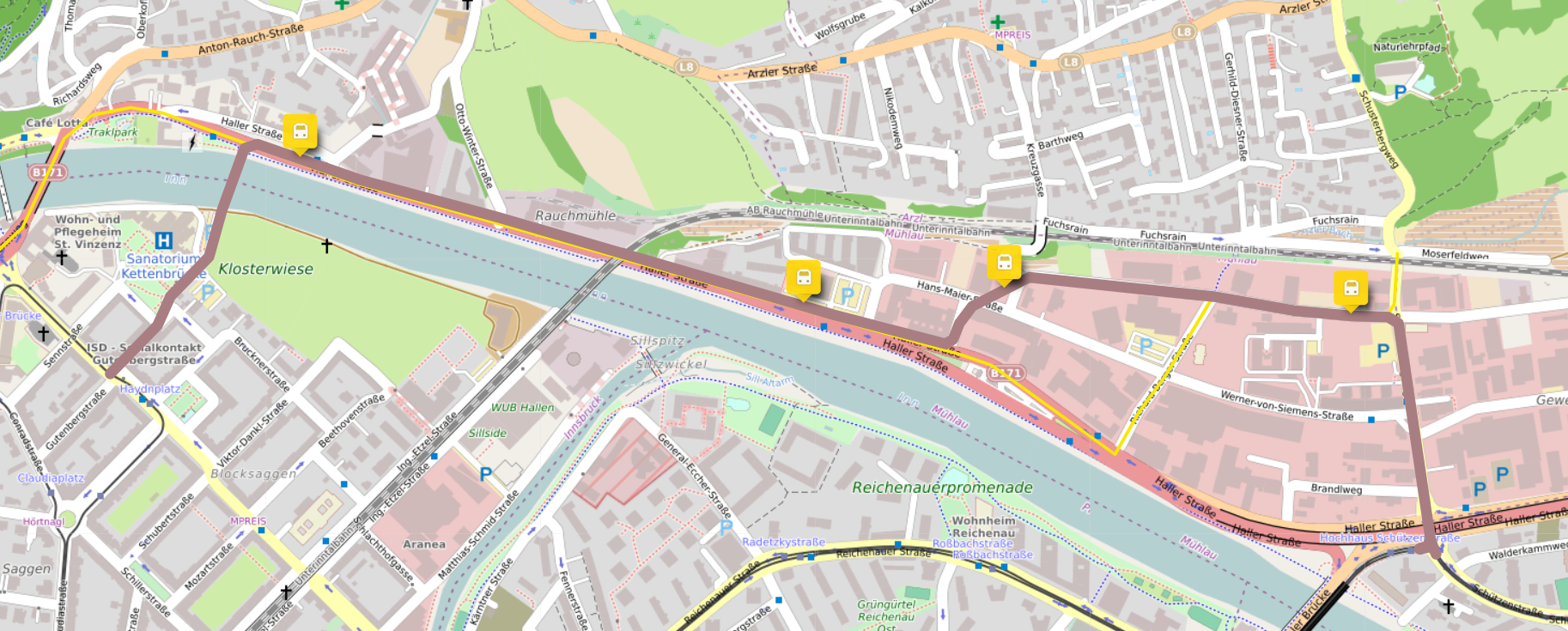

Beitrag #116292 BeitragErstellt: 08.06.2022 15:31
transit guy schrieb:
Line 1 verlängern würde neue oder massiv umgebaute Mühlauer Brücke bedeuten und der Nutzen wäre meiner Meinung nach vergleichsweise bescheiden im Vergleich zum 504 bspw., der diese Relation heute schon bedient.
Ich glaube wenn man die Linie nicht über die Brücke führt, sondern schon vor dem Sanatorium abbiegt und eine Brücke beim Traklpark errichtet sollte das ganze eigentlich nicht so invasiv sein: http://umap.openstreetmap.fr/en/map/linie-1-verlangerung_774244
Die Haller Straße muss zwischen Ferdinand-Weyrer-Straße und Hofer auf je eine Richtungsspur reduziert werden, bei den Kreuzungen sind dann aber wieder mehr Spuren möglich.
Die Hälfte der Strecke führt sowieso durch das Gewerbegebiet, wo die Straßenbahn keinen eigenen Gleiskörper braucht.
Die Anbindung an die 2/5er Strecke kann dann via Schusterbergweg erfolgen.
Wo genau dann Haltestellen Sinn machen kann man noch diskutieren, Einzugsgebiet wäre Mühlau Süd, das Viertel Hans-Maier-Straße, Arzl Süd und das Gewerbegebiet
418
01.06.2021
71
Beitrag #116293 BeitragErstellt: 08.06.2022 20:50
Wenn zusätzlich noch eine Fußgängerbrücke auf Höhe der Sillmündung über den Inn liefe, wären die Haller Straße und das Gewerbegebiet Siemensstraße noch besser erreichbar.
