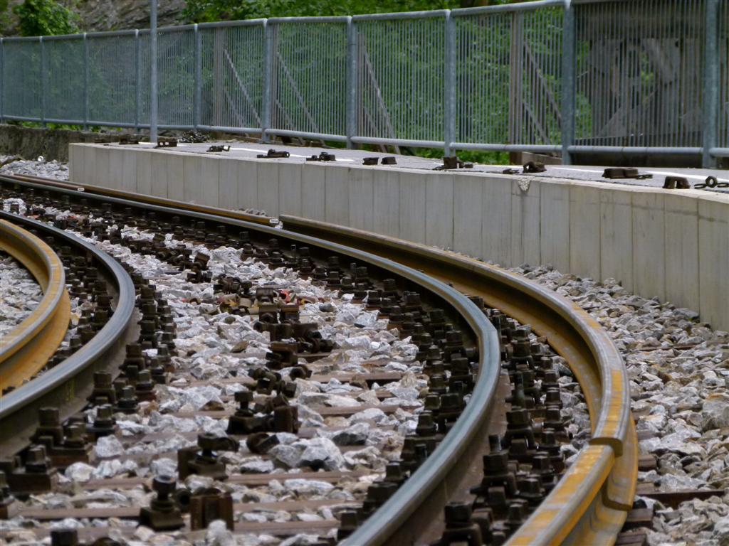

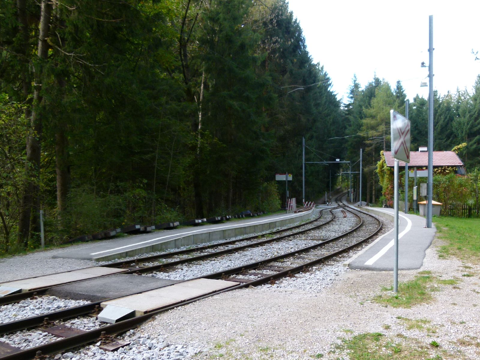

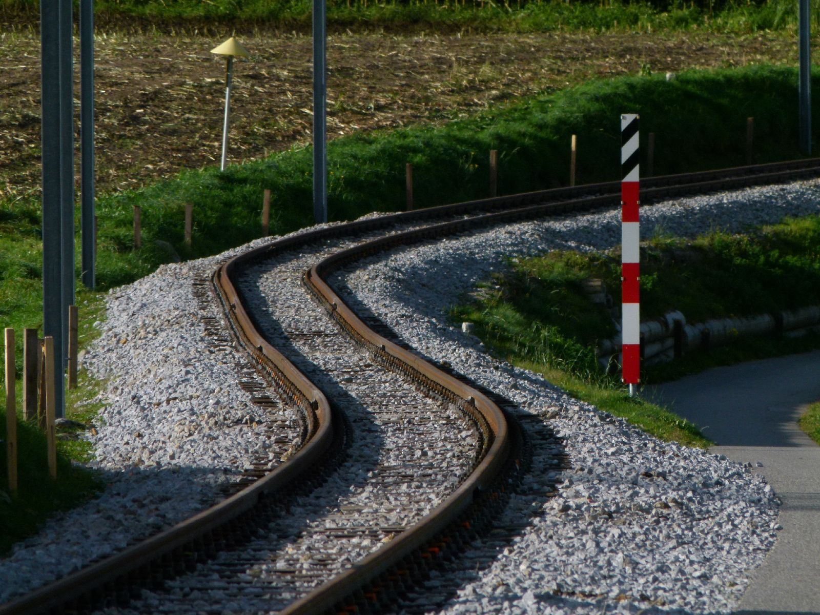

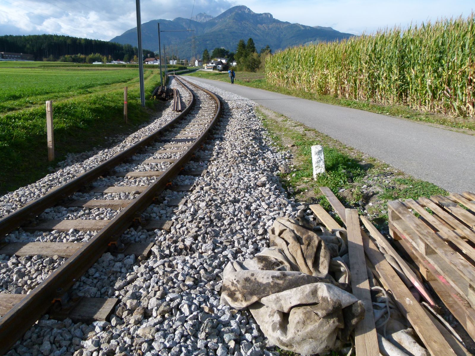

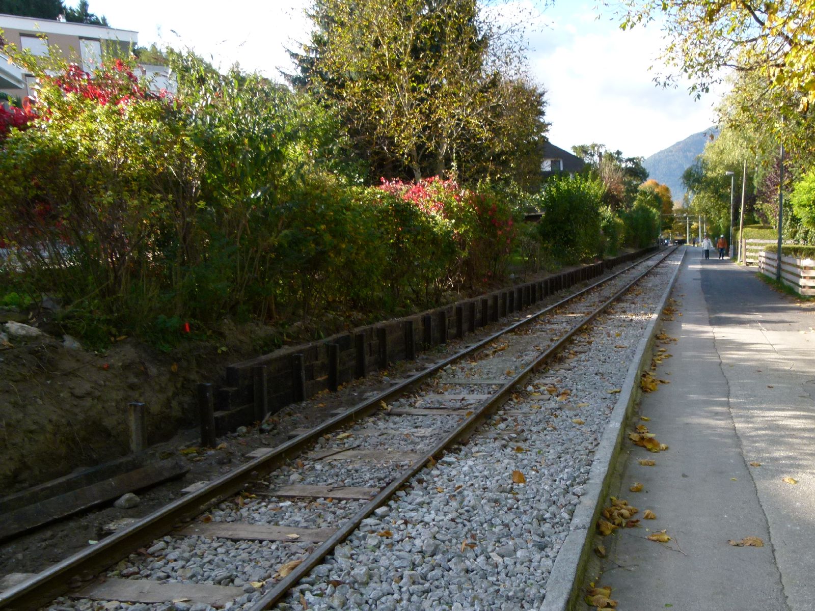

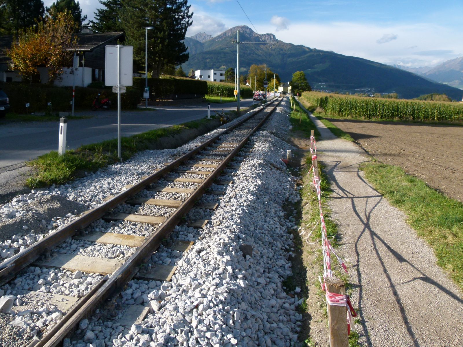

Beitrag #96206 BeitragErstellt: 13.05.2014 21:19
eifrig gebaut wird jedenfalls:
Schönruh
Wenn man schon keinen Rasengleise schafft. Immerhin "Rasenmastfundamente"
unterhalb Tantegert

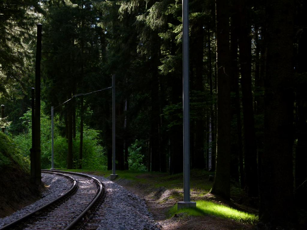

Beitrag #96208 BeitragErstellt: 13.05.2014 21:58
Täuscht der Eindruck beim obersten Bild oder haben die neuen Schienen wirklich ein größeres Profil?
593

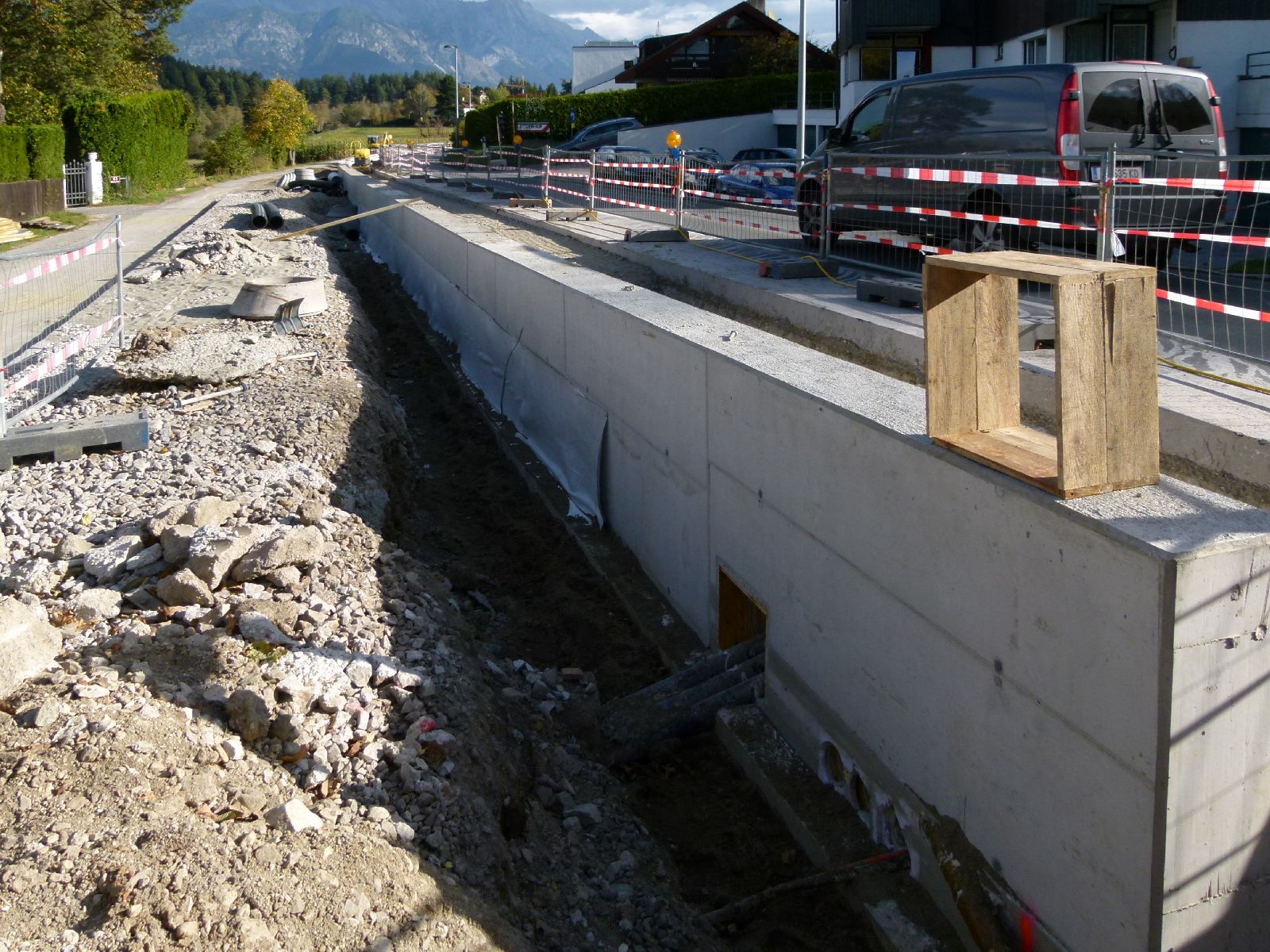

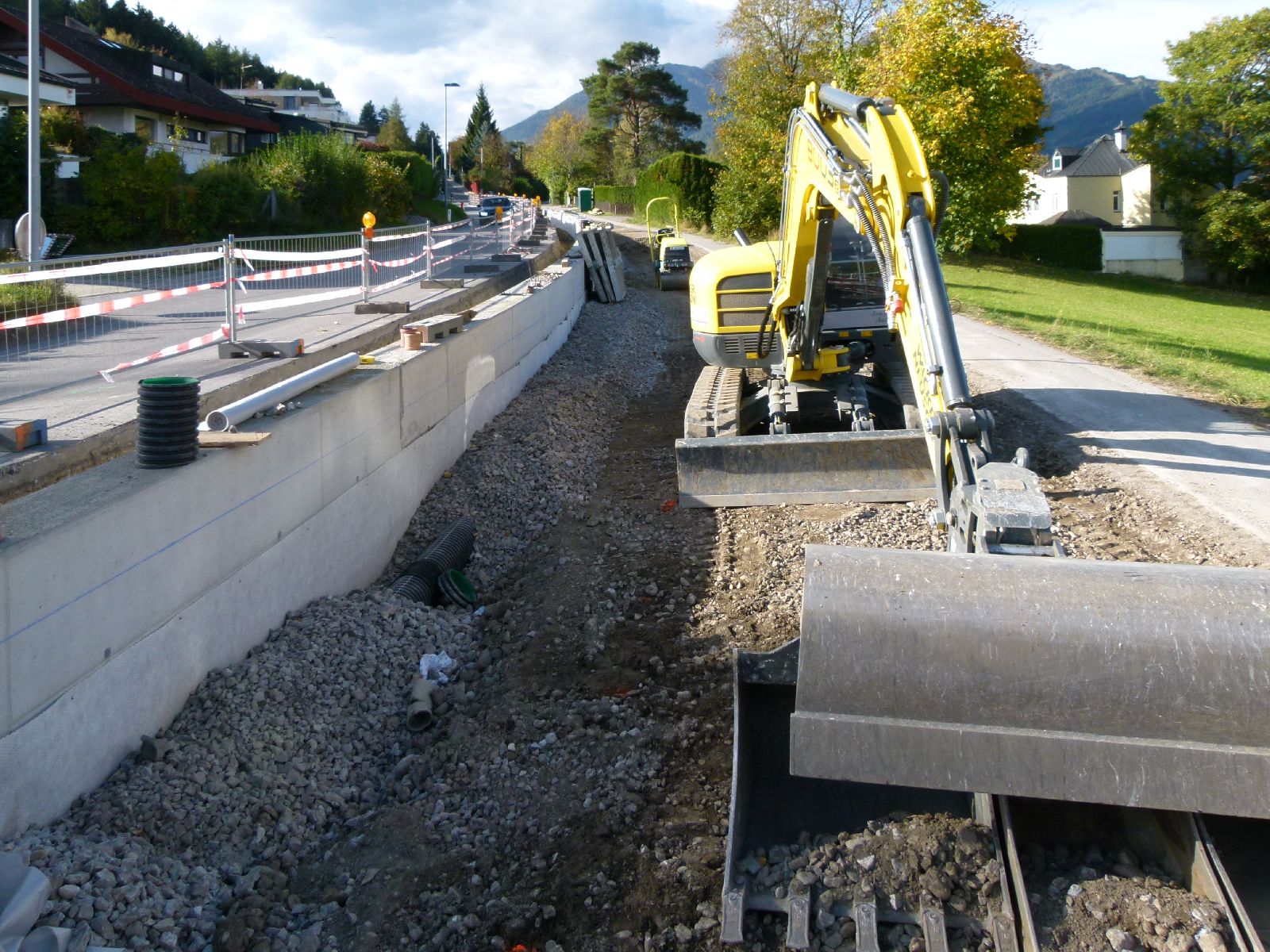

Beitrag #97967 BeitragErstellt: 13.10.2014 13:56
Sie haben ein größeres! Ob sie die Flexis damit besser aushalten, wir sich zeigen...

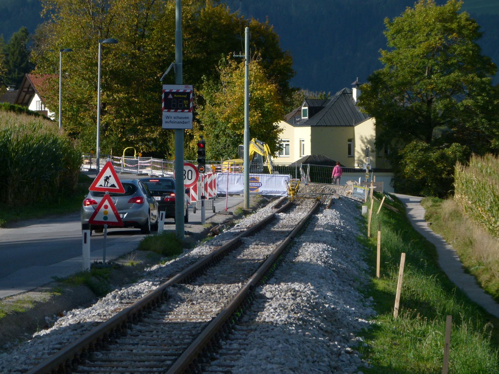

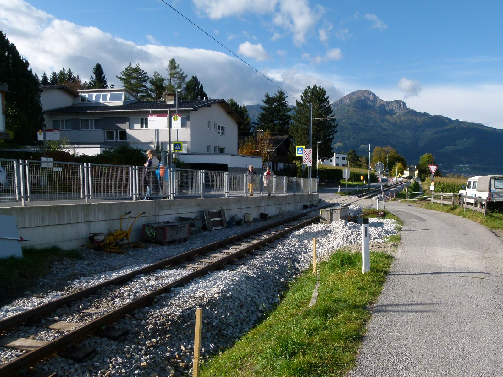

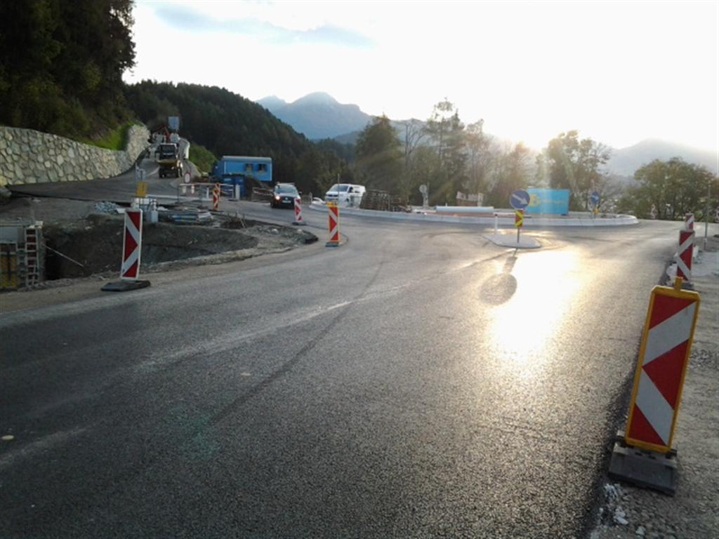

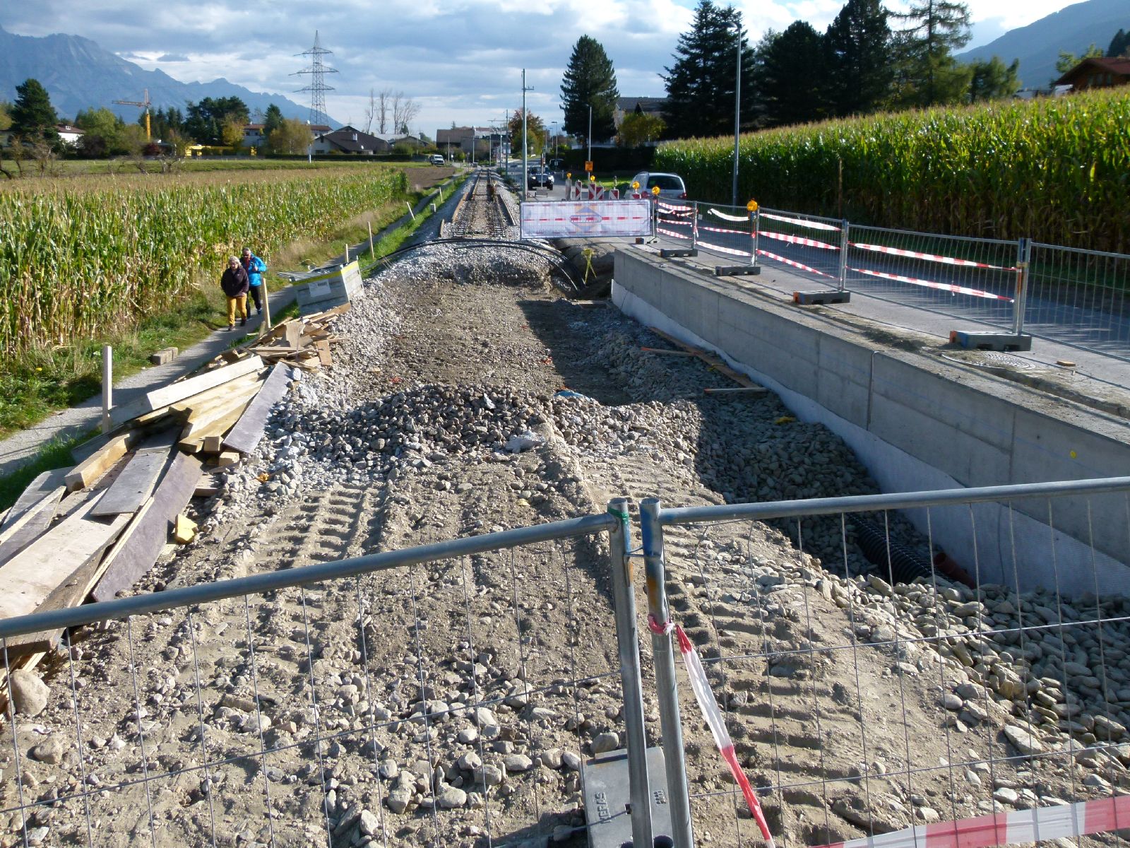

Und die Gleis- /Landesstraßen-Baustelle im Oktober:

Beitrag #97975 BeitragErstellt: 13.10.2014 17:39

Beitrag #97979 BeitragErstellt: 13.10.2014 18:53
