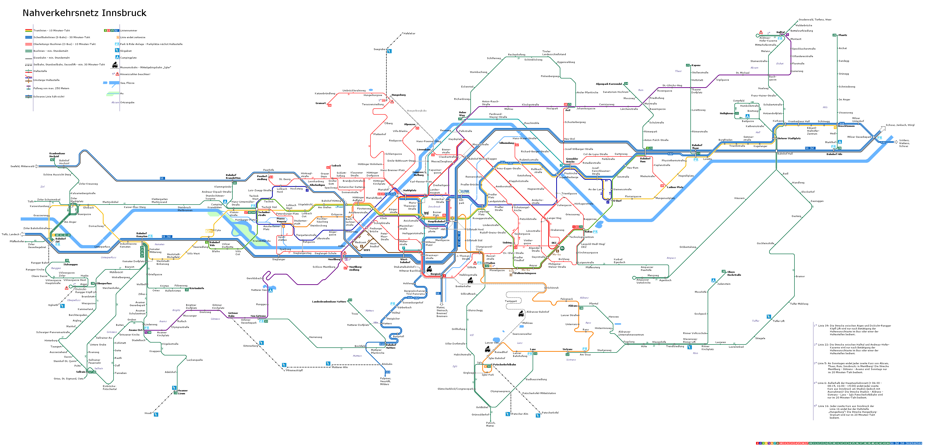

Ich habe den Netzplan jetzt mal wieder aktualisiert.
Die Linie 8 welche in den vorhergehenden Versionen vom WIFI zum DEZ, befährt jetzt den gesamten Südring. Auf der Strecke zwischen DEZ-O-Dorf-Bahnhof Rum ersetzt der 8er den 3er, welcher jetzt beim DEZ endet. Vom Westbahnhof würde die Linie jetzt durch die Karwendelstraße zum WIFI führen und dann am Medicent vorbei, wieder zum Südring und über die Freiburger Brücke zum Bahnhof Höttung, wo auf die Linien 3, 4 und S3 umgestiegen werden kann. Der neue 8ter erschließt die Höttinger Au, das WIFI, den Westbahnhof, das Tivoli-Gelände, das DEZ, den Baggersee und das O-Dorf. Mit ihm wäre der Anfang zur Bebauung des Geländes südlich vom Tivoli gemacht.
Im Netzplan wird ja von der Stadterweiterung Richtung Kematen und Hall ausgegangen. Das Gewerbegebiet in Neu-Rum müsste zum Teil ins Michelfeld zwischen Kematen und Völs verlegt werden um das neue Entwicklungsgebiet mit dem O-Dorf verbinden zu können. Das Industriegelände in Neu-Rum wäre hier eine zu große Barriere. Grundsätzlich ist Verdichtung ja zu begrüßen, doch finde ich, dass es in der Reichenau und im O-Dorf übertrieben wurde. Die dicht beieinanderstehenden Blockhäuser entsprechen nicht mehr der Zeit. Hier würde ich ca. die Hälfte der Hochhäuser abreißen um mehr Platz zwischen den Blöcken zu schaffen. Stattdessen würde ich dann neue moderne Wohnanlagen und Hochhäuser in den Entwicklungsgebieten am Flughafen, südlich des Tivolis, am Frachtenbahnhof und in der Baulücke zwischen Neu-Rum und Hall errichten. Durch den Bau einer großen Industriezone zwischen Kematen und Völs, welche von der Linie 4 erschlossen wird, könnte man auch die Betriebe an der Innsbrucker Hochbahn dorthin umsiedeln. Die Karwendelbahn könnte dann auf einem Viadukt vom Inn bis zur Kranebitter Allee geführt werden um eine Barrierewirkung zu vermeiden. Damit hätte man ein recht großes und zentrumnahes Areal komplett neu zu bebauen.
Wenn diese Gebiete bebaut sind, könnte man noch die Baulücken in den Vororten von Kematen bis Mils füllen, weiter sollte sich die Stadt aber dann nicht mehr ausbreiten.
Einige Stationen haben in dieser Version jetzt auch neue Namen:
Weststadt-Michelfeld heißt jetzt Michelfeld
Weststadt-Birkenweg heißt jetzt Industriezone West
Ladiner Platz heißt jetzt Plaza Micurà de Rü (nach dem ladinischen Sprachforscher Micurà de Rü)
Peter-Mayr-Straße heißt jetzt Westfriedhof;
Auch neu ist das „U-Symbol“ welches unterirdische Stationen anzeigt. Ein Symbol für den Flughafen-Express nach München Flughafen ist jetzt auch im Plan enthalten und
auch neu sind die Fahrrad-Symbole welche Citybike-Stationen nach dem Wiener Vorbild anzeigen. An jeder Station kann sich ein Rad ausgeliehen werden, welches auch an jeder beliebigen Station wieder abgegeben werden kann.
Als letzte Neuerung habe ich einen Sillkanal eingezeichnet, welcher nach Amsterdamer Vorbild durch die Stadt rinnt. Er beginnt in der Sillstadt am verbauten Frachtenbahnnhof, unterquert das Bahnhofsgelände und die Sterzinger Straße, taucht dann in der Mitte der Heiliggeistraße auf, verläuft dann wieder ein kurzes Stück unter der Leopoldstraße, taucht in der Müllerstraße erneut auf und macht dann eine Kurve in die Glasmalereistraße und unterquert dann die Maximillianstraße, dann wird die Fallmerayerstraße durchquert und der Kanal verläuft bis zum Inn wieder unterirdisch. Diese Straßen müssten dann natürlich für den Verkehr gesperrt werden, da immer nur zwei Wege an den Kanalufern übrig bleiben. Ich stelle mir das ungefähr so vor, hald nur im kleineren Maßstab: http://www.google.at/imgres?q=amsterdam&um=1&hl=de&sa=N&biw=1280&bih=670&tbm=isch&tbnid=2jBw3n1IZPWyUM:&imgrefurl=http://www.habitatapartments.com/de/amsterdam/whattodo/view/Discover-amsterdam.html&docid=oP77OeRygPk-TM&imgurl=http://www.habitatapartments.com/resources/sections/amsterdam_canals.jpg&w=1536&h=1024&ei=Lw5NUIr8K8f_4QSttYEI&zoom=1&iact=rc&dur=5&sig=117027973649442190877&page=1&tbnh=117&tbnw=176&start=0&ndsp=16&ved=1t:429,r:6,s:0,i:160&tx=68&ty=66
Plan:
Ich hoffe ich kann die Diskussion um den Netzplan mit diesem Posting wieder ein bisschen beleben.
LGvVR

Beitrag #85284 Erstellt: 10.09.2012 08:43
| Ein Sillkanal mitten in der Stadt, Idee ist gut, aber NIEMALS umsetzbar.Besser Gedanken über den Frachtenbahnhof machen (Aufweitung Sill,...)

Der Sillkanal, besser eigentlich "die Sillkanäle", hat/haben bis zum WW2 Wilten, die Innenstadt und Dreiheiligen in mehreren Armen durchflossen. Es gab sogar "Flussbäder". In anderen Städten wurden Fließgewässer, die meist in der ersten Hälfte des 20. Jhdt überwölbt wurden, in den vergangenen ein, zwei Jahrzehnten wieder an die Oberfläche geholt. Insofern ist die Idee nicht gänzlich unrealistisch. Hier haben wir allerdings das Problem, dass der Sillkanal nur noch entlang des Frachtenbahnhofs unterirdisch existiert die Äste durch die Innenstadt gibt es nicht mehr. Ich wäre mir auch nicht ganz sicher, ob das Gefälle für den eingezeichneten Verlauf ausreichen würde, früher verliefen die Arme etwas weiter östlich und mündeten dann in die Sill.
Realistischerweise müsste man damit sich wahrscheinlich wirklich auf das zukünftige Frachtenbahnhofviertel beschränken.
Stadtgestalterisch sind langsam fließende Gewässer, wie ich finde, ein großes Plus für die Lebensqualität. Wir haben aber in anderen Stadtteilen noch bestehende unterirdische Flüsse, die an die Oberfläche geholt werden könnten, z.B. den Gießenbach in Hötting. Der verschwindet bei der Kranebitter Allee in den Untergrund und mündet erst bei der Unibrücke in den Inn.
Auch wenn das mit öV genau Nüsse zu tun hat, ist das doch ein interessantes Thema.

Ich bewundere diese akribische Feinarbeit; habe bestmmt eine Stunde mit dem Studium des Plans verbracht, diese Ideen taugen mir in der Tat sehr u. es wäre wahnsinnig cool so ein Netz im Großraum Ibk zu haben.
Solange wir aber unser Netz haben und ich jederzeit 100 Euro mit jedermann wette, dass es nichtmal eine Regionalbahn (von Völs nach Hall) geben wird, jedenfalls nicht in den nächsten 30 Jahren, fühl ich mich hier etwas wie im - von mir sehr geliebten! - Spiel Sim City.

Beitrag #85359 Erstellt: 17.09.2012 14:42
Ich war letztes Monat in Wien und habe viele viele CitybikeStationen gesehen und noch viel mehr Leute, die diese Räder benutzt haben...es waren viel mehr solche Räder unterwegs wie private.
Wenn so eine Idee in Innsbruck umgesetzt würde, wäre dass eine tolle Sache.
Frage: Warum sind auch schon bebaute Gebiete auf dem Plan violett??

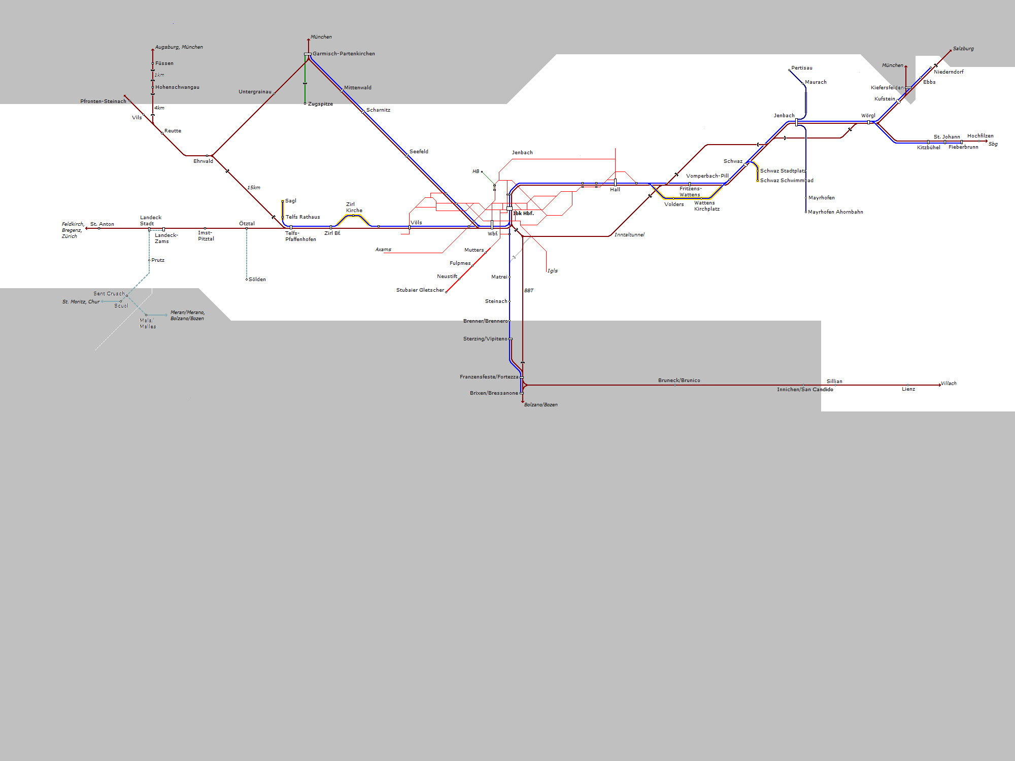

Hier ist der neue (zum ersten Mal topographische) Netzplan:
Was hat sich verändert? Vieles!
Das Meterspur-Straßenbahn-Netz reicht nicht mehr von Zirl bis Schwaz, sondern nur noch von Völs bis Mils.
Ich habe versucht eine Möglichkeit aufzuzeigen in der Telfs, Zirl, Wattens und Schwaz innerörtlich schienenmäßig mit Innsbruck verbunden sind, jedoch ohne lange Paralellführungen von Regionalbahn (Meterspur) und S-Bahn (Normalspur).
Das heißt es würde nicht die Regionalbahn/Tram durch diese Orte fahren sondern die normalspurige S-Bahn mit Fahrzeugen nach Karlsruher Modell. Das habe ich so gemacht weil niemand z. B. von Wattens bis Innsbruck die Tram/Stadtbahn durchgehend benützen würde, da diese ja auch noch durch Mils, Hall, Neurum, das Olympische Dorf und die Reichenau fahren würde. D.h. wenn jemand auf der Relation Wattens Kirchplatz-Innsbruck Zentrum unterwegs ist, würde er aufgrund der schnelleren Fahrzeit nicht direkt mit der Regionalbahn/Tram fahren, sondern erst Regionalbahn/Tram bis zur ersten Kreuzung mit einer S-Bahn (z. B. Mils), dann S-Bahn bis Hbf und dann wieder Tram bis Zentrum. Also 2x Umsteigen, obwohl die Tram/Regionalbahn auch ohne Umstieg benützbar wäre.
Wenn man also die Zentren von Schwaz, Wattens, Zirl und Telfs mit der S-Bahn (auch straßenbahnmäßig) anbindet würde man sich einmal Umsteigen sparen und zusätzlich die Paralellführungen von Tram/Regionalbahn und S-Bahn auf den Abschnitten Telfs Stadt-Zirl, Zirl – Völs und Vomperbach-Schwaz sparen.
Tram-Train Fahrzeuge (straßenbahn- & vollbahntauglich) müssten nur auf einer S-Bahn-Linie Telfs Stadt – Schwaz Stadt verkehren. Auf den übrigen S-Bahnlinien könnten 4024er Fahrzeuge bzw. Flirts nach Südtirol eingesetzt werden.
Zu den Linien:
Es gibt also Tramlinien von 1 bis 10 inkl. Stubaitalbahn und Igler und S-Bahnlinien von S1 bis S31 (S1, S2, SX3, S21, S22, S31).
S-Bahn:
S1 (mit Tram-Train-Fahrzeugen nach Karlsruher Modell) 15-Minutentakt:
Telfs Sagl – Telfs Rathaus – Telfs Bf. - Zirl Bf. - Zirl Kirche – Ibk Hbf – "Stammstrecke" – Hall -
Wattens Kirchplatz – Swarovski – Vomperbach-Pill – Schwaz – Schwaz Stadtplatz – Schwaz Schwimmbad
S2 (mit 4024) 2 überlagerte Stundentakte Garmisch – Jenbach und Seefeld – Kufstein – Niederndorf; Seefeld-Jenbach= Halbstundentakt.
SX3: Stündlich von Brixen über den Brenner nach Innsbruck mit Flirt-Zügen. Überlagert wird diese von einer stündlichen S-Bahn Steinach-Innsbruck-Stammstrecke-Hall-Wörgl-Kitzbühel-St. Johann mit 4024er Triebwagen. Ab Hall wird bis Wörgl nur noch in Fritzens-Wattens, Schwaz Bf., Jenbach, Brixlegg und Kundl angehalten.
Von Steinach nach Ibk Hbf entsteht Halbstundentakt.
S21: Zillertalbahn verlängert bis zur Ahornbahn in Mayrhofen
S22: Achenseebahn elektrifiziert und verlängert bis Pertisau. Pertisau könnte dann autofrei gemacht werden.
S31 (Unterlandlinie) Fieberbrunn – St. Johann – Wörgl – Kufstein – Niederndorf. Von Kufstein bis Niederndorf würde sie auf einer Neubaustrecke welche ab Niederndorf bis Bernau im Tunnel verlaufen würde. Innsbruck-Salzburg würde sich um ca. 30Min verkürzen.
Stammstrecke: Die S-Bahnstammstrecke ginge also von Innsbruck Hbf. bis Hall. Durch Überlagerung von S1, S2 und SX3 entsteht ein 7,5-Minutentakt mit einer 15 Minutenlücke pro Stunde, in der ein Fernzug (IC od Westbahn + Express zum Münchner Flughafen) fahren könnten. Die restlichen Züge Richtung Osten würden durch den Inntaltunnel welcher mittels einer kurzen unterirdischen Schleife südlich vom Hbf erreicht werden würde. Dadurch wäre Innsbruck-Kundl durchgehend viergleisig ohne die Stadtbahnstrecke vom Hbf nach Hall groß auf drei oder vier Gleise ausbauen zu müssen (siehe Plan unten). Fernzüge müssten dann in Innsbruck wenden was bei einem Taktknoten aber nicht schlimm wäre. (Siehe Zürich, Bern).

Linie 8 "Südringtram" Kranebitter Au-Landebahn-Höttinger Au-Freiburger Brücke-Westbf-Olympiabrücke-Stadion-Amras-DEZ-O-Dorf-Neurum-Hall Bf.-Kurhaus-Eichat Burger-Föhrenwald-Eichat Halltal:
-Neue Linie
-Beginnt bei der Kranebitter Au am Ende des neuen Flughafenviertels. Wechselt dann von der Landebahn auf die Kranebitter Allee bis zum S-Bahnhof Höttinger AU. Dann weiter über Südring (Freiburger Brücke) bis zum Westbahnhof.
-Dann über die Olympiabrücke zum Tivoli, Stadion (gemeinsam mit Linie 6).
-Über Wiesengasse nach Amras. Dann gemeinsam mit Linie 3 über DEZ, Baggersee, O-Dorf, nach Neurum.
-Dann gemeinsam mit Linie 5 bis Hall. Dann Führung über Bf. Hall und dann weiter über Kurhaus, Salzbergstraße, Föhrenwald, Daniel-Swarovski-Straße nach Eichat Halltal (Bettelwurfsiedlung)
Takt: 15min
Linie 10 "Stubaier" Marktplatz-Hbf-Wiltener Platzl-Grassmayrkreuzung-Natters-Mutters-Telfes-Fulpmes-Neustift-Gletscher:
-beginnt am Marktplatz und fährt dann vom Hauptbahnhof direkt übers Wiltener Platzl (mit Linie 7) zum Stubaitalbahnhof. Bis Fulpmes sind großflächig Begradigungen durchzuführen.
-In Fulpmes: Führung durch den Ort dann weiter nach Neustift.
-Weiter zum Stubaier Gletscher. Womöglich Führung auf der Gletscherstraße, diese wird für den MIV gesperrt.
Takt: Marktplatz-Hbf-Mutters Almbahn 15min; Mutters Almbahn-Fulpmes-Neustift-Gletscher 30min.
Der Grundtakt müsste auf 7,5/15/30/60min geändert werden um symmetrische Anschlüsse von und zur S-Bahn zu gewährleisten.
Stadtentwicklung:
Flughafen ist weg. Stattdessen stündlicher Zug zum Flughafen München. Frachtenbahnhof ist weg. Geht erst nach Fertigstellung von BBT.
Potenzielle Entwicklungsgebiete sind mit schwarzen Vierecken dargestellt.
Haltestellennamen in Stadterweiterungsgebieten: Da einige Tramstationen im Plan in Gebieten liegen wo jetzt nichts ist (Flughafen, Frachtenbahnhof, Felder;) habe ich mir die Namen selbst ausdenken dürfen . Es sind nur Beispiele!!!
Haltestelle Wacholderstraße: Der Name Kranebitten ist ein alter Name für Wacholder.
Haltestelle Brüder Wright Platz: Am alten Flughafen. Erklärt sich von selbst.
Haltestelle Ikarusplatz: Ikarus aus griechischer Mythologie: Zu nah an Sonne geflogen dann abgestürzt. Finde ich witzig an einem abgebauten Flughafen.
Haltestelle Landebahn: Auf der Landebahn die im Plan als zentrale Achse des neuen Stadtteils bestehen bleibt.
Gebiete zwischen den MARTHA-Dörfern (Mühlau Arzl Rum THaur, Absam): Haltestelle Amazonenplatz: der Name Martha ist glaub ich Hebräisch und bedeutet soviel wie Gebieterin=Amazone.
Haltestelle 29. Juli: Der 29. Juli ist der Namenstag von Martha
Haltestelle Wandertaube: Wandertauben sind Anfang des 20. Jahrhunterts ausgestorben. Die Letzte taufte man Martha
Haltestellen in Hall: Hall ist eine alte tiroler Stadt, deswegen Namen die einen Bezug zu Tirol haben: Schwabenkinderplatz, Ladinienstraße, Mungenastplatz (jenisch-tiroler Schriftsteller).
Haltestellen im ehemaligen Frachtenbahnhof: Josef-Riehl-Platz (Tiroler Bahningenieur) und Czwerwenkaplatz (Architekt vom Innsbrucker Hauptbahnhof.)
Haltestelle Jazzviertel im Olympischen Dorf: Liegt bei der New Orleans Brücke. New Orleans=Stadt des Jazz....
Streckenplan ganz Tirol:
inkl. Tunnel Telfs-Ehrwald, Reutte-Füssen, Schleife Ibk Hbf.-Inntaltunnel und (eventuell) Strecken ins Ötztal und Engadin...
