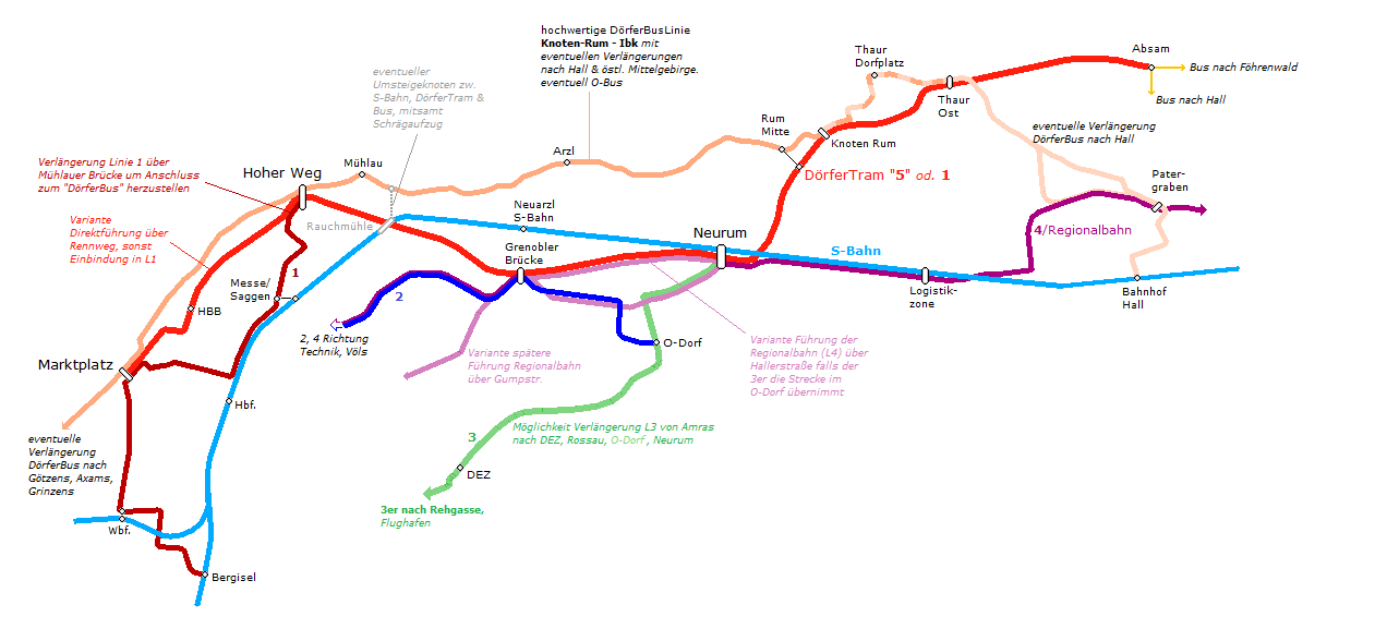

Dem schließe ich mich auch an, dass die Verbindung Neurum (S-Bahn) - Rum - Thaur - Absam gar keine schlechte Idee ist.
Verbunden mit einem hochwertigeren Busangebot auf der übrigen Dörferstraße, (Eventuell O-Bus mit Verlängerung nach Hall und östl. Mittelgebirge,) hätte man dann wirklich alle MARTHA-Döfer gut erschlossen. In so einer Ausführung auch sicher besser als die von mir vorgeschlagenen Tunnelvariante.
Das könnte dann so aussehen:
Edit: @Innsbrucker: Ah ok, dein Posting hab ich gar nicht mehr gelesen, bevor ich meins gepostet habe. Eine Führung der Regionalbahn über Rossau ginge auch und dürfte wirklich nur minimal länger sein (sowas um 300m). Das würde eine Direktverbindung von Hall mit größeren Teilen des O-Dorfs und der Rossau schaffen, aber das DEZ sollte man in dieser Ausführung mMn schon auch noch mitnehmen.

@User
Ja, so in etwa habe ich mir das vorgestellt. Wichtig bei der Planung ist, daß man auch Fahrgästen in mittlerer Entfernung (Rum, Thaur, Absam, Hall) brauchbare Reisezeiten zu ihren Zielen im Innenstadtbereich anbietet. Wenn man von Hall, Absam oder Thaur nach Innsbruck Innenstadt noch eine Vorstadtbesichtigung mit zahlreichen Zwischenhalten angeboten bekommt, dann fährt man gleich mit dem Auto. Nur die Führerscheinlosen bleiben dann für den ÖPNV übrig.
Die S-Bahn ist da übrigens keine Alternative, weil die Feinverteilung an der Quelle und am Ziel nicht existiert und die Taktzeiten zu lang sind.
Dem Obus wäre dann die Grundlage entzogen, für die verkürzte Strecke bringt das nichts mehr. Außerdem würde der Bus bis Rum nur noch die Fahrgäste aus Mühlau, Arzl und Rum befördern, aus Thaur und Absam wäre nur noch der Zwischenortsverkehr dabei. Das würde auch das Angebot etwas reduzieren, z. B. 7,5-min-Takt bis Rum West, von dort wechselweise alle 15 min zum Sanatorium und nach Rum Ost zum Anschluss an die Bahn. Für den Schusterbergweg bleibt dann nicht viel, jedenfalls kein ganztägiger 15-min-Takt. Aber die Frage der Bedienung der Haller Straße stellt sich ja sowieso ganz real, wenn die Linie 4 als Straßenbahn bis Hall fährt.
Für eine Weiterführung des Busses über Rum Ost hinaus sehe ich auch keinen Bedarf. Das muss die Bahn schon allein erledigen.
Bei einer straßengleichen Streckenführung wären es nur etwa 100 m Unterschied. Das DEZ würde ich dabei nicht mitnehmen. Ich wollte das aber eh noch mal aufbereiten. Jedenfalls hätten die Regionalbahnen nach Hall und Absam dort den größten lokalen Nutzen.
... den Nutzen für den Umweg über Mühlauer Brücke sehe ich nicht. Schneller geht das sowieso nicht.
Also wenn ich mir die aktuellen Fahrzeiten ansehe, dann fährt man vom Rumer Hof mit dem 4er in 14 min. bis in die Meinhardstraße und bedient dabei die Schulen der Barmherzigen Schwestern an der Mühlauer Brücke, die Handelsakademie, die Sowi, die Polizeidirektion und das Gymnasium Sillgasse (Zum Gymnasium Angerzellgasse ist es auch nicht weit), von den dort befindlichen Arbeitsplätzen einmal abgesehen.
Mit dem T ist man in dieser Zeit nach Besichtigung des Fröschl-Betonwerks gerade mal am DEZ vorbeigefahren, sofern man nicht als Pensionist an einem schönen Sommertag zum Baggersee wollte ...
Eine Straßenbahn auf eigener Trasse entlang der Hallerstraße ohne Behinderung durch Ampeln sollte noch ein bisschen schneller in der Innenstadt sein.
User
Beitrag #102863 BeitragErstellt: 15.02.2016 00:11
Mühlau (2392)+ Arzl (3941) + Rum* (3960) = 10.293 Einwohner. Da werden in Salzburg ganz andere Größen neu erschlossen. Zum Beispiel:
-10er nach Lankessiedlung, welche samt Einfamilienhäuser maximal 3000 EW hat.
-4er nach Mayrwies: ca. 2000 EW
-5er nach Gneis (Birkensiedlung), mit 5000 verstreuten EW. Diese Verlängerung ist aber schon etwas länger her.
*Rum ist auch enthalten, weil der Bus mehr Einwohner abdeckt als die Tram die den Ort ja nur im Osten tangieren würde.
Ist natürlich schwer zu vergleichen weil Salzbug hat ja schon den O-Bus und muss nur die Oberleitungen neu bauen. Als Durchmesserlinie aus dem östlichen Mittelgebirge würde aber schon eine ordentliche Länge zusammenkommen.
Beide Linien sollten aber zusammenbleiben, und den Nutzen für den Umweg über Mühlauer Brücke sehe ich nicht. Schneller geht das sowieso nicht.
Ich zähle bei der Variante Haller Straße-Rennweg 9-11 Zwischenhaltestellen bis zum Marktplatz, über Reichenau oder deinem Vorschlag nach, über Rossau sind's schon ca. 15 nur bis zum Hauptbahnhof.

Beitrag #102864 BeitragErstellt: 15.02.2016 00:16
Ingenieur schrieb:
Aus meiner Sicht vollkommen ausreichend. Den Sinn der Fahrt über den Schusterbergweg sehe ich bis heute nicht. Abgesehen vom Siemens-Bürokomplex ist dort nicht viel los, worauf ja auch die eher geringe ÖPNV-Nachfrage entlang der Hallerstraße hindeutet.
Man erledigt das heute nebenbei, weil man Mühlau mit den Linien A und D wohl als hinreichend bedient ansieht. Wenn das nicht mehr geht, kann man das möglicherweise auf HVZ-Betrieb einschränken.
Die Realität sieht da mitunter anders aus. Jedenfalls ist beschlossene Sache, dass diese Durchbindung aufgegeben wird. Das hat nichts mit den Überlegungen hier zu tun, das gehört zum Regionalbahnprojekt.
Welche Bedeutung hat eigentlich der Schülerverkehr von Rum nach Innsbruck? Welche Schulen besuchen Rumer Schüler? Hall dürfte jedenfalls schultechnisch Selbstversorger sein, von da kommt sicher nichts.
Es geht nicht um den Verlauf der Linie T, ich habe eigentlich ziemlich klar beschrieben, welchen Fahrweg ich meine. Natürlich ist da der Spaghettiknoten der Linie T zur Josef-Kerschbaumer-Stra0e nicht mit drin, und über DEZ wird auch nicht gefahren. Im übrigen ist der beschlossene Weg der Linie 4 über Reichenau die Referenz.
Nein, unter den Bedingungen der Linie 4 ist da kaum noch was rauszuholen.

Beitrag #102865 BeitragErstellt: 15.02.2016 00:26
Eben, es wäre ein neues System. Dafür muss sich das dann schon lohnen.
Ich weiß nicht, was Du da zählst. Vom Rumer Hof bin ich schon an der Mühlauer Brücke bei der 9. Haltestelle. Im übrigen halte ich den Bau einer zusätzlichen Bahnstrecke über Rennweg für Unfug. Wenn man schon an der Mühlauer Brücke ankommt, sollte man schon die Bahn benutzen, die da ist, und nicht noch eine Strecke am Inn entlang bauen, wo derzeit außerhalb der HVZ (in den Ferien ganztägig) gerade mal alle 30 min gefahren wird. Der Rennweg ist genau so tot wie die Haller Straße.
Im übrigen sind Haltestellenanzahlen nur bedingt aussagekräftig. Zudem würde bei einer Führung über Haller Straße der Anschluss zur Linie 2 nur noch an der Grenobler Brücke bestehen und die Erschließung von Neu-Rum verlorengehen.

Beitrag #102866 BeitragErstellt: 15.02.2016 01:26
Der Abschnitt Neurum-Haller Straße-Mühlauer Brücke war ja klar als Schnellstraßenbahn gedacht, da muss man nicht bei jeder Haltestelle halten die jetzt der 4er nimmt, besonders weil ja parallel in der Serlesstraße die Tram fährt. Die Anbindung an Neu-Rum würde natürlich nicht verloren gehen, da fährt stattdessen einfach der verlängerte 3er aus Amras! Hab ich am Plan auch genau so eingezeichnet und erklärt.
Ohne den 3er kann man die Regionalbahn natürlich nicht durch die Haller Straße führen...
Ab der S-Bahnstation Rum erreicht die DörferTram zumindest mal das restliche Tramnetz. Dann würde ich sie erstmal über die Regionalbahn/2er-Trasse weiter fahren lassen. Alternativführungen könnte man auch später noch erstellen.
Fazit: Die Trasse S-Bahnhof Rum - Rum - Absam ist wirklich recht einfach zu erstellen und mit einer abzweigenden oder kreuzenden gut ausgebauten Buslinie sind mMn alle gut bedient. Ich erachte die Direktstrecke Thaur-Hall auch für den verbleibenden DörferBus als immer noch sinnvoll. Für Absam, Thaur und Rum verringert sich die Fahrzeit nach Ibk und es ergibt sich ein guter S-Bahnanschluss, den es so heute nicht gibt. Rum West, Arzl und Mühlau erfahren entweder gar keine Veränderung (gefällt mir nicht) oder sie bekommen eine Linie mit einheitlichen und beschleunigtem Linienweg (Ampelbeinflussung, Busspur) in Ibk, die schnellere Direktverbindung mit Hall und vielleicht sogar eine Umsteigehaltestelle zur S-Bahn.
@Innsbrucker: Warum war eine viertelstündliche Anbindung von Absam, erzeugt durch die Teilung der Tramstrecke in Thaur nach Hall und eben nach Absam so unvorstellbar, aber bei einer Überlandbahnführung an Thaur und Rum vorbei nach Neurum ginge es dann auf einmal?

Beitrag #102868 BeitragErstellt: 15.02.2016 15:50
Was aktuell beschlossene Sache ist, dürfte mit unserer Diskussion hier ja nicht direkt zusammenhängen. Und man kann durchaus (und nicht nur in diesem konkreten Fall) der Meinung sein, daß so ein Beschlu8 zumindest "suboptimal" ist. Wenn es der Wunsch der Fahrgäste wäre, dann müßte der 4er ab dem Rumerhof, spätestens jedoch ab der Grenobler Brücke leer unterwegs sein, weil alle in den T oder den O umgestiegen sind.
Bezüglich Schulen bedient der A anfangs die gleichen oben erwähnten wie der 4. Ab der Museumstraße kommt dann noch das akademische Gymnasium dazu, an der Haltestelle Maria-Theresien-Straße das Gymnasium Adolf-Pichler-Platz. Ab dort fährt der A dann ziemlich leer weiter Richtung Hötting. Nach meiner Beobachtung steigt an allen Schulen eine größere Anzahl an Schülern aus, wobei naturgemäß die Schüler zu den entfernter liegenden Schulen entsprechend ein Intervall früher fahren.
Im D sitzen hauptsächlich Schüler zur HTL Anichstraße, eventuell noch zum Gymnasium Adolf-Pichler-Platz. Darüber hiaus wird der D bevorzugt, wenn man am Terminal in den O Richtung Technik oder den M oder C zum AZW umsteigen muß. Die HTL Trenkwalderstraße ist generell mit Öffis eher schlecht erreichbar.
Ich verstehe immer noch nicht, warum Du die Fahrgäste aus dem Raum Rum-Thaur-Absam-Hall, welche offensichlich überwiegend auf schnellstem Weg ins Stadtzentrum wollen, mit einer Umwegfahrt durch die nicht besonders attraktiven Gebiete Neu-Rum, Rossau und die Gegend um den Südring schicken willst. Speziell die Rossau ist ein Mischgebiet mit Gewerbe, Kleinindustrie und Großhandel und als solches nicht besonders affin zum ÖPNV. Bürogebäude gibt es lediglich in geringer Zahl entlang des Grabenwegs. So gesehen müßte ja auch das ähnlich strukturierte, wenn auch kleinere Gewerbegebiet Mühlau-Arzl entlang der Hallerstraße einen bedeutenden Beitrag zu den Fahrgästen der Linie 4 leisten. Das tut es aber auch nach Deiner Aussage offensichlich nicht.
Dazu kommt, daß die Gewerbegebiete Neu-Rum und Rossau, wie in Innsbruck und Umgebung üblich, stadtplanerischen Wildwuchs darstellen. Die Straßen laufen kreuz und quer, weisen die unterschiedlichsten, meist vergleichsweise geringen Querschnitte auf, sind teilweise mit Parkstreifen und fast nie mit Gehsteigen ausgestattet und erschweren damit die fußläufige Erreichbarkeit eines potentiellen Ziels von der Öffi-Station aus. Im Gegensatz dazu gibt es Parkplätze für Mitarbeiter und Kunden im Überfluß. In der Umgebung der Einkaufszentren gibt es dazu noch häufig eine chaotische Verkehrs- bzw. Stausituation. Wie man hier vernünftig eine Straßenbahn mit Bevorrangung und kurzen Fahrzeiten (für den Schienenbonus) unterbringen will, ist mir derzeit ein Rätsel.

Beitrag #102869 BeitragErstellt: 15.02.2016 19:06
Ich sehe die Überlegungen hier aber nicht als Spielerei, was man irgendwann in 30 Jahren mal machen kann. Bei Dir wird so gut wie alles Straßenbahn, was heute Bus ist. Das kann nicht gehen. Ich baue auf das auf, was da ist und was konkret geplant ist. Dazu gehört im Bereich Neu-Rum die Serlesstraße. Dazu parallel eine Schnellstraßenbahn über die Haller Straße vorzusehen, die wiederum weitgehend parallel zur S-Bahn verliefe, ist unrealistisch. Und das ist noch höflich ausgedrückt.
Die Idee mit der Zweigstrecke ab Rum ÖBB am Ostrand von Rum vorbei über Thaur nach Absam halte ich für durchaus realistisch. Sie baut auf das auf, was geplant ist. Das könnte man genau so in die politische Vorplanung reinschmeißen.
Eben. Das ist weitgehend unabhängig voneinander.
Mit dem teilparallelen Bus wäre ich vorsichtig.
Weil der eine Vorschlag von Dir ist und der andere von mir. Ist doch klar.
Im Ernst: Das ist keine Frage von akzeptabel oder nicht akzeptabel. Beides ist grenzwertig. Ich störe mich daran, bei Dörfern, die schon so aneinanderkleben, dass man zu Fuß vom einen zum anderen gehen kann, eins davon derart abzuhängen, indem man dran vorbeifährt. Bei der Anbindung an Rum ÖBB gibt es klare Sachzwänge, weil nur ein 15-min-Takt zur Verfügung steht. Die Strecke hat sowieso den einzigen Schwachpunkt, dass die innerstädtische Verkehrsleistung Kosten verursacht, aber keinen Erschließungswert hat. Von der Streckenkapazität her könnte man öfter fahren, aber es würde teuer werden. Und von der Fahrzeugkapazität her muss man es nicht, weil man dort Doppeltraktionen einsetzen kann (vorausgesetzt, man folgt dem geplanten Verlauf der Linie 4). Diese Option fehlt bei der durchgehend über die Dörfer geführten Linie.
Dass die Direkteinführung der Linie 4 über Langer Weg/Gumppstraße nicht realisiert wurde (deren Fahrzeit wäre wohl unschlagbar), halte ich immer noch für einen Mangel. Es ist aber Realität, dass Linie 4 über Serlesstraße - Schützenstraße und Linie 2 bis Sillpark und dann zum Hbf geführt wird. Diese Infrastruktur wird gebaut, und Alternativen sollten von der Existenz dieser Strecken ausgehen. Irgendwas auf den Stadtplan malen kann jeder, über dieses Niveau sollten wir hier hinaus sein.
Wir wollen doch bitte sachlich bleiben, ja? Den meisten Leuten ist es völlig egal, wo sie langfahren, die wollen nur irgendwie umwegarm in die Stadt. Aber warum soll man von im Nordosten gelegenen Umlandorten ausgerechnet über den Nordwesten der Innenstadt in die Stadt fahren? Es gibt also keinen Grund, die Linie 4 zu räumen. Was auch schon damit zu tun hat, dass man an der Grenobler Brücke nur stadteinwärts umsteigen kann. Alles andere erledigt der Postbus, der genau die Hintenrumführung über den Rennweg weitestgehend aufgegeben hat.
Die Strecke über die Haller Straße würde massive Investitionskosten erfordern. Der Platz ist ja nicht da, der müsste durch Straßenrückbau erst gewonnen werden. Der Aufwand dafür stünde in keinem Verhältnis zum Nutzen.
Es ist kein Umweg, die Fahrzeit wäre die gleich wie über Reichenau. Und der Südring kommt da nur punktuell vor.
Es geht im Kerngebiet nur abseits der Straßen.

Beitrag #102871 BeitragErstellt: 15.02.2016 22:12
Wir wollen doch bitte sachlich bleiben ... big grin
Da sind wir absolut einer Meinung. Daß es Erweiterungen nur in Etappen geben kann und man dabei soweit möglich auf bereits Vorhandenes zurückgreift, dürfte klar sein. Allerdings bin ich skeptisch, daß es per Straßenbahn ab dem Rumer Hof überhaupt weitergehen wird, wohin auch immer. Die Entwicklung der Budgets der öffentlichen Hand läuft da in eine ungünstige Richtung.
Nach einem nochmaligen Blick auf die Landkarte stimme ich Dir jedenfalls zu, daß man auch genauso gut über die bereits in Bau befindliche Route in die Stadt fahren kann. Der Fahrzeitunterschied zur bisherigen Route der Linie 4 wird im wesentlichen davon abhängen, wie gut die Bevorrangung der Straßenbahn funktioniert. Lassen wir uns überraschen.
Sollte es tatsächlich irgendwann zur Verlängerung einerseits nach Hall und andererseits in die Dörfer kommen, dann muß man nur sehen, wie man ausreichend Fahrplantrassen für alle dort geführten Linien zur Verfügung stellt.
Unabhängig von der Qualität der Ideen dürfte es aus dem oben erwähnten Grund sehr wahrscheinlich sein, daß das meiste nur ein Strich auf der Landkarte bleiben wird. Und ansonsten führen wir hier ja die Diskussion, um die Lage der Striche zu optimieren.
Das gilt leider für alle unsere Ideen abseits der bereits im Bau befindlichen Routen.
Auch hier stimme ich Dir absolut zu, daß das Ziel unserer Überlegungen die Optimierung des Kosten-Nutzen-Verhältnisses sein sollte. Siehe auch meine Anmerkungen zum Thema Obus.
Wenn das so ist, warum nutzen wir dann nicht die dannzumal ohnedies vorhandene Infrastruktur. Das Fahrgästepotenzial in der Rossau sehe ich nicht als so bedeutend an, daß ein Neubau dort sinnhaft wäre.
Wenn man DEZ und Umgebung unbedingt an die Straßenbahn anschließen möchte, dann geht das mit einer Verlängerung der Linie 3 auch.
Hier bitte ich um etwas detailliertere Vorstellungen. So üppig freien Platz, vor allem in linienförmig zusammenhängender Form bei gleichzeitiger Erschließungswirkung, gibt es dort eher nicht.

Beitrag #102872 BeitragErstellt: 15.02.2016 22:41
Die verläuft halt am Ortsrand und hätte im gesamten Verlauf die Dörferstraße oberhalb (außer man schafft es zumindest durch Thaur mittig hindurch - ich halte mich hier mal an die Skizze von weiter oben die das nicht vorsieht).
Die Dörferstraße hätte offensichtlich weiterhin Busverkehr (schon alleine für den Ortskern von Rum, sowie Arzl und Mühlau), und wäre für die meisten Leute auch näher an ihrem Wohnort als eine Tramtrasse am Ortsrand. Wäre also, Schienenbonus hin oder her, für den größten Teil der Orte das näher gelegene Verkehrsmittel.
Wenn ich mir anschaue wie weit Thaur den Hang rauf gebaut ist - eigentlich müsste da oberhalb, nicht unterhalb der Dörferstraße eine ÖPNV-Trasse queren, nur dummerweise ist da oben alles zugebaut...

Beitrag #102875 BeitragErstellt: 15.02.2016 23:13
Wenn man auf die äußerst zähe Entwicklung des Ausbaus in Innsbruck und Umgebung sieht, ist das eher eine Frage mangelnden politischen Willens. Das Preis-Leistungs-Verhältnis von Straßenbahninfrastruktur ist eigentlich immer noch ganz gut, und so schlecht steht Tirol gar nicht da. Ich habe eher den Eindruck, dass es nur die Grünen sind, die den Ausbau wirklich wollen, und die anderen gerade mal den Bau der Linie 2 mittragen, weil er objektiv zwingend nötig ist, und dann ist wieder Schicht für 20 Jahre.
Mein Kenntnisstand war bisher, dass die Strecke bis Rumer Hof zweigleisig wird, das sollte also problemlos sein. Durch die Linien 4 und 5 ergibt sich zusammen ein 7,5-min-Takt, mit Überlagerung mit der Linie 2 so etwa ein 3,75-min-Takt. Das ist etwa ein Drittel dessen, was eine Oberflächenstrecke klaglos schluckt. Das Problem ist nicht die Streckenkapazität, sondern dass die Linien 4 und 5 von Schützenstraße bis Sillpark parallel zur Linie 2 fahren, die den Bedarf eigentlich ganz gut decken wird. Man hat also Betriebskosten für den Durchtransport der Leute und verzichtet auf den Erschließungsnutzen. Die Linie 2 ersetzen kann man aber auch nicht, die hat ja in O-Dorf ihre (eh schon zu kurze) eigenen Strecke. Östlich der Schützenstraße passt es dann aber wieder, die Haltestelle Neu-Rum Kirche (wird wohl die einzige zwischen Schützenstraße und Rum ÖBB werden) bekommt damit einen 7,5-min-Takt, was dem heutigen Takt der Linie O jedenfalls wesentlich näher käme als der 15-min-Takt, mit dem Neu-Rum dann doch etwas abgehängt wäre.
Die Direktführung der Linien 4 und 5 über Langer Weg/Gumppstraße wäre hier günstiger, allerdings würde damit auch keine Buslinie abgelöst, sondern nur ein Zusatznutzen geschaffen. Durch Fahrzeitkürzung + Zusatzerschließung wäre der Bau aber insgesamt positiv zu sehen.
Das sehe ich anders, auch wenn der ganztägige 7,5-min-Takt ein Überangebot wäre.
Bittebittebitte, nix mit DEZ. Das würde allenfalls dann angebunden, wenn man die Haltestelle Bernhard-Höfel-Straße als DEZ-Anbindungen betrachten wollte. Von der in diesem Forum so beliebten Tangentialverbindung Amras - Rumer Hof (manchmal sogar Bergisel - Rumer Hof oder alternativ auch die Südringstraßenbahn) halte ich gar nichts. Die mag unter bestimmten Umständen beim Zusammentreffen mehrerer Projekte gleistechnisch so entstehen, betreiben würde ich sie so nicht.
Ich habe diesen Thread nicht angefangen, war und bin also nicht darauf vorbereitet, diese Idee in gleicher Weise darzustellen. Ich kann jetzt auch nicht versprechen, wann ich das mal mache.

Beitrag #102876 BeitragErstellt: 15.02.2016 23:17
Der Bus wäre nur bis zu einem Verknüpfungspunkt am Ostende von Rum zu führen. Von da bis Absam Ortsmitte gäbe es nach meinen Vorstellungen keinen Busverkehr. Parallelverkehr wäre da absolut kontraproduktiv.
Eigentlich bräuchte Thaur dafür einen Ortsbus. Der wäre aber nicht mit tragbarem Zuschussbedarf zu betreiben. Das Problem sehe ich auch, auch wenn es kaum mehr als 400 m weiter weg wäre. Ganz im Norden vorbei geht wahrscheinlich auch nicht.
