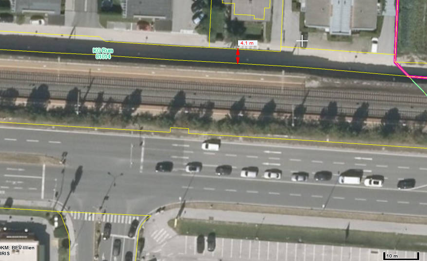

Gehen würde es schon. Der öffentliche Weg ist dort parzelliert nur 4,1m breit. Somit geht sich der Begegnungsfall PKW/PKW auch nicht mehr gut aus (außer man fährt auf Privatgrund) Das bedeutet mit einem 1,5m Gehsteig könnte man dort die Situation klarer gestalten. Es verbleibt dann eine Fahrspur mit 2,6m Breite, bei der Gegenverkehr abgewartet werden muss.
Evt noch den Gehsteig mit einem Geländer direkt vorm Ausgang versehen - so wie auch bei Schulen üblich.
Und natürlich könnte man bei dieser Nebenstraße auch ohne weiters eine Fahrradstraße verordnen - die Anrainer hätte davon den Vorteil, dass dann dort kein Schleichweg mehr ist.
593
Beitrag #116003 BeitragErstellt: 20.03.2022 19:58
Das mit den 4,1 m muss ich aber noch einmal vor Ort messen; ich glaube der Vorsprung des Neubaus hat dort die Straße tatsächlich noch schmäler gemacht weinen
