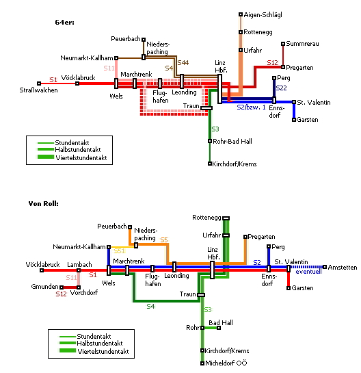

Linzer S-Bahn würde ich mir etwa so vorstellen:
S1 Straßwalchen (umstieg zur Salzburger S2) - Frankenmarkt - Vöklamarkt - Vöcklabruck - Attnang-Puchheim - Schwanenstadt - Lambach - Wels Hbf - Marchtrenk - Traun bzw. Flughafen Linz (oder Hörsching) - Linz Hbf (Station der LILO: Linz Untergaumberg auch für S1)
S11 Neumarkt-Kallham - Grieskirchen-Gallspach - Bad Schallerbach-Wallern - Wels Hbf - Marchtrenk - Traun bzw. Flughafen Linz (oder Hörsching) - Linz Hbf (Station der LILO: Linz Untergaumberg auch für S11)
S2 Linz Hbf - Linz Ebelsberg - Linz Pichling - Asten-Fisching - Enns - St.Valentin - Ernsthofen - Ramingsdorf-Haidershofen - Steyr Münichholz - Steyr - Garsten
S22 Linz Hbf - Linz Ebelsberg - Linz Pichling - Asten-Fisching - Enns - Mauthausen - Schwertberg - Perg
S3 Linz Hbf - Linz Oed - Linz Wegscheid - Traun - Nettingsdorf - Neuhofen a.d.Krems - Rohr-Bad Hall (- Kremsmünster - Wartberg a.d.Krems - Schlierbach - Kirchdorf a.d.Krems)
S4 Linz Hbf - Linz Untergaumberg - Leonding Lokalbf - Thurnharting - Alkoven - Eferding Bf - Prambachkirchen-Bad Weinberg - Waizenkirchen - Niederspaching - Itzling - Pötting - Neumarkt-Kallham
S44 Linz Hbf - Linz Untergaumberg - Leonding Lokalbf - Thurnharting - Alkoven - Eferding Bf - Prambachkirchen-Bad Weinberg - Waizenkirchen - Niederspaching - Peuerbach Bf
S5 (Linz Hbf - Linz Europaplatz - Linz AKH - Linz Eisenbahnbrücke -) Linz Urfahr - Puchenau - Ottensheim - Rottenegg (- Gerling - Neuhaus-Niederwaldkirchen - Neufelden - Haslach - Rohrbach-Berg - Schlägl - Aigen-Schlägl)
R152 Wels Hbf - Aschach
R153 Wels Hbf - Grünau im Almtal

@64ER: Welche Takte hast du bei deiner Idee vorgesehen?
Die S1 bis nach Straßwalchen zu führen halte ich für unnötig, hier ist es meiner Meinung nach klüger einen stündlichen REX Salzburg - Linz einzuführen, der zwischen Steindorf bei Straßwalchen und Vöcklabruck an jeder Haltestelle hält. Die Idee mit der Flughafenanbindung ist gut, aber warum "Traun bzw. Flughafen", hier fände ich es klüger eine eigene S-Bahnlinie von Wels nach Linz über Traun einzuführen. Warum enden alle Linien am Hauptbahnhof in Linz, mann könnte doch Linien durchbinden. In Graz verstehe ich es ja, weil Graz das einzige große Zentrum in dieser Gegend ist, aber in neben Linz gibt es ja noch Wels. Eine S-Bahn die Steyr, Linz und Wels verbindet erscheint sehr praktisch. Und wenn man schon eine City-S-Bahn baut sollten auch mehrere Linien darauf fahren. Warum S11 und nicht S2, schließlich ist es doch keine Zweiglinie wenn sie ebenfalls bis Linz durchgebunden wird.
Ich würde die S-Bahn nur bis nach Rottenegg fahren lassen, denn wenn stündliche Regionalzüge Aigen-Schlägl - Linz fahren, müssen diese dann nicht an jeder Haltestelle zwischen Rottenegg und Linz halten (=kürzere Fahrzeiten). Und das mit der langen Fahrzeit ist ja ein großes Problem bei der Mühlkreisbahn, oder? Die S4 würde ich nur von Niederspaching bis Neumarkt-Kallham fahren lassen (Stundentakt), aufgrund der ewig langen Fahrzeit auf der LILO. Hier ist es vermutlich klüger mit der S-Bahn nach Neumarkt zu fahren und dann in einen REX Richtung Linz umzusteigen.
Nach Micheldorf in OÖ würde sich ein Halbstundentakt schon rentieren. Die Strecke nach Bad Hall zu wiederbeleben dürfte nicht sehr aufwendig sein.
Die Bedienung aller Linien der Haltestelle Untergaumberg ist nicht unbedingt nötig. Man müsste entscheiden ob die Linien der Westbahn oder der Phyrnbahn die Haltestelle bedienen. Wenn es beide machen dann ergibt sich am Hbf. in Linz keine gute Umsteigezeit zwischen den Linien. Du hast in deinem Plan keine Linie auf der Summerauer Bahn.
Mein Vorschlag:
Alle Linien bis auf S51 (Stundentakt) verkehren im 30-Minutenintervall:
S1Vöcklabruck - Attnang-Puchheim - Lambach - Wels Hauptbahnhof - Marchtrenk - Flughafen - Leonding - Linz Hauptbahnhof - Enns - Ennsdorf - St. Valentin - Steyr - Garsten
S2 Neumarkt-Kallham - Grieskirchen-Gallspach - Bad Schallerbach-Wallern - Haiding - Wels Hauptbahnhof - Marchtrenk - Flughafen - Leonding - Linz Hauptbahnhof - Enns - Ennsdorf - St. Valentin (eventuell weiter nach Amstetten)/ - Perg (Wird in Ennsdorf geteilt)
S3 Micheldorf OÖ - Kirchdorf an der Krems - Kremsmünster/Bad Hall - Rohr im Kremstal - Traun - Linz Hauptbahnhof - Linz Urfahr - Rottenegg(wird in Rohr geteilt)
S4Wels Hauptbahnhof - Marchtrenk - Traun - Linz Hauptbahnhof - Linz Urfahr - Rottenegg
S5 Pregarten - St. Georgen an der Gusen - Linz Hauptbahnhof - Leonding - Eferding - Niederspaching - Peuerbach
S11 Lambach - Vorchdorf
S12 Vorchdorf - Gmunden Bahnhof
S51 Niederpaching - Neumarkt-Kallham(Stundentakt)
Zwischen Wels Hauptbahnhof - (Marchtrenk - Leonding - Linz Hauptbahnhof - Enns - Ennsdorf - ) St. Valentin entsteht durch Überlagerung der S1 und S1 ein 15-Minutentakt.
Zwischen Traun - (Linz Hauptbahnhof - Linz Urfahr - Ottensheim -) Rottenegg entsteht durch Überlagerung von S3 und S4 ein 15-Minutenintervall.
Für Bahnstrecken die über die S_Bahnendhaltestellen hinaus führen (Ennstalbahn, Phyrnbahn, Westbahn, Donauuferbahn, Summerauerbahn usw.) schlage ich einen Regionalzug-Stundentakt for. Diese Regionalzüge (oder auch REX) müssen dann aber nur an den wichtigsten S-Bahnhaltestellen halten.

Beitrag #68626 Erstellt: 10.09.2010 11:21
| User schrieb: |
Die S1 bis nach Straßwalchen zu führen halte ich für unnötig, hier ist es meiner Meinung nach klüger einen stündlichen REX Salzburg - Linz einzuführen, der zwischen Steindorf bei Straßwalchen und Vöcklabruck an jeder Haltestelle hält. |
Das gibt es doch eh schon (mehr oder weniger).
S1: 30-Minuten - Stundentakt
S11: 30-Minuten - Stundentakt (zwischen Wels und Linz 15-30 Minuten Takt)
S2: 30-Minuten Takt (verbunden mit S1)
S22: 30-Minuten Takt (zwischen Linz und Ennsdorf ergibt sich dadurch ein 15-Minuten Takt
S3: 30-Minuten Takt (bis Rohr-Bad Hall), bis Kirchdorf Stundentakt
S4: Stundentakt
S44: Stundentakt (zwischen Linz und Niederspaching: 30-Minuten Takt)
S5: (Linzer Gebiet: 15-Minuten Takt), Linz Urfahr-Rottenegg: 30-Minuten Takt, Rottenegg - Aigen-Schlägl Stundentakt
| Zitat: |
| Die Idee mit der Flughafenanbindung ist gut, aber warum "Traun bzw. Flughafen", hier fände ich es klüger eine eigene S-Bahnlinie von Wels nach Linz über Traun einzuführen. |
Weil einige Züge auch aus dem Salzkammergut kommen und über Traun fahren. Die S-Bahn Wels-Traun-Linz würde ich dann auf der Summerauer Bahn bis Pregarten verlängern.

User Gast
Beitrag #68634 Erstellt: 10.09.2010 17:06
@64ER: Ich habe einen Netzplan erstellt, um unsere Ideen zu vergleichen:
Mein Vorschlag kommt mit 8 Linien aus und der vom 64er mit 10 bzw. 9 Linien.
Von den Zugfolgen auf den Strecken sind die Pläne fast identisch (außer Rohr-Micheldorf, Niederspaching-Peuerbach, Enndorf-St. Valentin, Urfahr-Rottenegg).
Bei meinem Vorschlag gibt es eine zwei Achsen durch Linz, die im 15-Minutentakt befahren werden. Traun - Wegscheid - Oed - Hauptbahnhof - Urfahr sowie Leonding - Hauptbahnhof - Pichling.
Linienbezeichnung:
Du hast immer eine Hauptlinie (z. B. S2) und dazu Nebenlinien (S12).
Das würde ich aber nur bei Abzweigungen so machen, denn auf 6ers Plan fahren Haupt- und Nebenlinie oft auch nebeneinander her (z. B. Ennsdorf - Linz).

Beitrag #68639 Erstellt: 10.09.2010 19:40
Ich habe mein S-Bahn Netz OÖ, etwas überarbeitet:
S1 Straßwalchen S2 - Ederbauer - Frankenmarkt - Vöklamarkt - Timelkam - Vöcklabruck - Attnang-Puchheim - Schwanenstadt - Lambach - Gunskirchen - Wels Hbf - Marchtrenk - Flughafen Linz - Linz Hbf - Linz Kleinmünchen - Linz Ebelsberg - Linz Pichling - Enns - Ennsdorf - St.Valentin - Ernsthofen - Ramingsdorf-Haidershofen - Steyr - Garsten
S2 Neumarkt-Kallham - Grieskirchen-Gallspach - Bad Schallerbach-Wallern - Wels Hbf - Marchtrenk - Traun Oedt - Traun - Linz Wegscheid - Linz Oed - Linz Hbf - Linz Kleinmünchen - Linz Ebelsberg - Linz Pichling - Enns - Ennsdorf - Mauthausen - Schwertberg - Perg
S3 Micheldorf OÖ - Kirchdorf a.d.Krems - Schlierbach - Wartberg a.d.Krems - Kremsmünster - Rohr-Bad Hall - Neuhofen a.d.Krems - Nettingsdorf - Traun - Linz Hbf
S33 Nettingsdorf - Traun Süd - Marchtrenk - Wels Hbf
S4 Wels Hbf - Marchtrenk - Flughafen Linz - Linz Hbf - Linz Lastenstraße - Linz Franckstraße - Steyregg - St.Georgen a.d.Gusen - Pregarten - Kefermarkt - Freistadt - Summerau
S4 (nur mit CS-Wägen) Summerau - Horní Dvoøištì - Kaplice - Èeské Budìjovice
S5: Möglichkeit 1:
S5 Flughafen Linz - Linz Hbf - Linz Europaplatz - Linz Landeskrankenhaus - Linz Hafenstraße - Linz Peuerbachstraße - Linz Urfahr - Puchenau West - Ottensheim - Rottenegg - Gerling - Neuhaus-Niederwaldkirchen - Neufelden - Haslach - Rohrbach-Berg - Schlägl - Aigen-Schlägl
S5: Möglichkeit 2:
S5 Flughafen Linz - Linz Hbf - Linz Lastenstraße - Linz Stadthafen - Linz Hafenstraße - Linz Peuerbachstraße - Linz Urfahr - Puchenau West - Ottensheim - Rottenegg - Gerling - Neuhaus-Niederwaldkirchen - Neufelden - Haslach - Rohrbach-Berg - Schlägl - Aigen-Schlägl
S6 Linz Hbf - Traun - Traun Süd - Marchtrenk - Wels Hbf - Gunskirchen - Lambach - Schwanenstadt - Attnang-Puchheim - Gmunden - Traunkirchen - Ebensee Landungsplatz - Ebensee - Langwies - Bad Ischl
S-Bahn/Straßenbahn Gmunden/S66 Gmunden - Gmunden Keramik - Gmunden Tennisplatz - Gmunden Kuferzeile - Gmunden Kaiser-Josefs-Platz - Gmunden Rathausplatz - Gmunden Traunsee (Seebahnhof) - Engelhof Lokalbahn - Gschwandt Rabersberg - Kirchham - Vorchdorf-Eggenberg (umstieg erforderlich) - Waldl - Bad Wimsbach-Neydharting - Stadl-Paura - Lambach
S11 Linz Hbf - Linz Untergaumberg - Leonding Lokalbf - Thurnharting - Alkoven - Eferding Bf - Prambachkirchen-Bad Weinberg - Waizenkirchen - Niederspaching - Itzling - Pötting - Neumarkt-Kallham
S12 Linz Hbf - Linz Untergaumberg - Leonding Lokalbf - Thurnharting - Alkoven - Eferding Bf - Prambachkirchen-Bad Weinberg - Waizenkirchen - Niederspaching - Peuerbach Bf
Takt:
S1:
Straßwalchen - Vöcklabruck: Stundentakt
Vöcklabruck - Garsten: 30-Minuten Takt
S2: 30-Minuten Takt
S3: 30-Minuten Takt
S33: 30-Minuten Takt (Anschluss an S3, Nettingsdorf bzw. Ansfelden)
S4:
Wels Hbf - Pregarten: 30-Minuten Takt
Pregarten - Èeské Budìjovice: Stundentakt
S5:
Flughafen Linz - Linz Urfahr: 15-Minuten Takt
Linz Urfahr - Rottenegg: 30-Minuten Takt
Rottenegg - Aigen-Schlägl: Stundentakt
S6:
Linz Hbf - Attnang-Puchheim: Stundentakt
Attnang-Puchheim - Bad Ischl: 30-Minuten Takt
S66:
Gmunden - Gmunden Traunsee: 15-Minuten Takt
Gmunden Traunsee - Lambach: 30-Minuten Takt
S11: 30-Minuten Takt
S12: 30-Minuten Takt

Beitrag #68660 Erstellt: 10.09.2010 23:57
| Meinen Netz-Vorschlag schreibe ich dann am Sonntag, morgen bin ich nämlich in Wien.
| Nach oben |
64er FahrbetriebsleiterIn
Dabei seit: 05.07.2008
Stadt / Stadtteil: Linz
Beitrag #68698 Erstellt: 12.09.2010 01:14
Hier sind die Haltestellen der S-Bahn:
S1 Straßwalchen S2 - Oberhofen-Zell am Moos - Ederbauer - Pöndorf - Frankenmarkt - Vöklamarkt - Redl-Zipf - Neukirchen-Gampern - Timelkam - Vöcklabruck - Attnang-Puchheim (S6) - Schwanenstadt (S6) - Breitenschützing (S6) - Neukirchen bei Lambach (S6) - Lambach Markt (S6) - Lambach (S6,S66) - Gunskirchen (S6) - Wels Vogelweide (S6) - Wels Hbf (S2,S33,S4,S6) - Wels Pernau (S2,S33,S4) - Marchtrenk (S2,S33,S4,S6) - Oftering (S4) - Flughafen Linz (S4,S5) - Pasching (S4,S5) - Leonding (S4,S5) - Linz Hbf (S2,S3,S4,S5,S6,S11,S12) - Linz Kleinmünchen (S2) - Linz Ebelsberg (S2) - Linz Pichling (S2) - Asten-Fisching (S2) - Enns (S2) - Ennsdorf (S2) - St.Valentin - Herzograd - Ernsthofen - Dorf a.d.Enns - Ramingsdorf-Haidershofen - Steyr Neuschönau - Steyr Münichholz - Steyr - Garsten
S2 Neumarkt-Kallham (S11) - Obertrattnach-Markt Hofkirchen - Grieskirchen-Gallspach - Schlüßlberg - Bad Schallerbach-Wallern - Haiding - Wels Hbf (S1,S33,S4,S6) - Wels Pernau (S1,S33,S4) - Marchtrenk (S1,S33,S4,S6) - Traun Oedt (S33,S6) - Traun (S3,S6) - St.Martin bei Traun (S3,S6) - Linz Wegscheid (S3,S6) - Linz Oed (S3,S6) - Linz Hbf (S1,S3,S4,S5,S6,S11,S12) - Linz Kleinmünchen (S1) - Linz Ebelsberg (S1) - Linz Pichling (S1) - Asten-Fisching (S1) - Enns (S1) - Ennsdorf (S1) - St.Pantaleon - Mauthausen - Schwertberg - Aisthofen - Perg
S3 Micheldorf OÖ - Kirchdorf a.d.Krems - Schlierbach - Nußbach - Wartberg a.d.Krems - Kremsmünster - Rohr-Bad Hall - Kematen a.d.Krems - Neuhofen a.d.Krems - Nöstlbach-St.Marien - Nettingsdorf (S33) - Ansfelden (S33) - Traun (S2,S6) - St.Martin bei Traun (S2,S6) - Linz Wegscheid (S2,S6) - Linz Oed (S2,S6) - Linz Hbf (S1,S2,S4,S5,S6,S11,S12)
S33 Nettingsdorf (S3) - Ansfelden (S3) - Traun Oedt (S2,S6) - Marchtrenk (S1,S2,S4,S6) - Wels Pernau (S1,S2,S4) - Wels Hbf (S1,S2,S4,S6)
S4 Wels Hbf (S1,S2,S33,S6) - Wels Pernau (S1,S2,S33) - Marchtrenk (S1,S2,S33,S6) - Oftering (S1) - Flughafen Linz (S1,S5) - Pasching (S1,S5) - Leonding (S1,S5) - Linz Hbf (S1,S2,S3,S5,S6,S11,S12) - Linz Lastenstraße (S5) - Linz Franckstraße - Steyregg - Pulgarn - St.Georgen a.d.Gusen - St.Georgen a.d.Gusen Hst - Lugnitz - Katsdorf -Gaisbach-Wartberg - Schloß Haus - Pregarten - Selker - Kefermarkt - Lasberg-St.Oswald - Freistadt - Summerau
S4 (nur mit CS-Wägen) Summerau - Horní Dvorištì - Bludov v Čechách - Rybník - Pšenice - Bujanov - Omlenice - Kaplice - Výheň - Velešín - Velešín městys - Holkov - Chlumec u Českých Budějovic - Kamenný Újezd u Českých Budějovic - Kamenný Újezd u Českých Budějovic zastávka - Včelná - České Budějovice jižní zastávka - Ceské Budejovice
Die richtige Schreibung siehe Wiki.
S5: Möglichkeit 1:
S5 Flughafen Linz (S1,S4) - Linz Hbf (S1,S2,S3,S4,S6,S11,S12) - Linz Europaplatz - Linz Landeskrankenhaus - Linz Hafenstraße - Linz Peuerbachstraße - Linz Urfahr - Puchenau - Puchenau West - Achleitnersiedlung - Dürnberg - Ottensheim - Walding - Rottenegg - Lacken - Gerling - Neuhaus-Niederwaldkirchen - Kleinzell - Neufelden - Iglmühle - Haslach - Rohrbach-Berg - Oepping - Schlägl - Aigen-Schlägl
S5: Möglichkeit 2:
S5 Flughafen Linz (S1,S4) - Linz Hbf (S1,S2,S3,S4,S6,S11,S12) - Linz Lastenstraße (S4) - Linz Stadthafen - Linz Hafenstraße - Linz Peuerbachstraße - Linz Urfahr - Puchenau - Puchenau West - Achleitnersiedlung - Dürnberg - Ottensheim - Walding - Rottenegg - Lacken - Gerling - Neuhaus-Niederwaldkirchen - Kleinzell - Neufelden - Iglmühle - Haslach - Rohrbach-Berg - Oepping - Schlägl - Aigen-Schlägl
S6 Linz Hbf (S1,S2,S3,S4,S5,S11,S12)- Linz Wegscheid (S2,S3) - Linz Oed (S2,S3) - St.Martin bei Traun (S2,S3) - Traun (S3) - Traun Oedt (S2,S33) - Marchtrenk (S1,S2,S33,S4) - Wels Pernau (S1,S2,S33,S4) - Wels Hbf (S1,S2,S33,S4) - Wels Vogelweide (S1) - Gunskirchen (S1) - Lambach (S1,S66) - Lambach Markt (S1) - Neukirchen bei Lambach (S1) - Breitenschützing (S1) - Schwanenstadt (S1) - Attnang-Puchheim (S1) - Wankham - Aurachkirchen - Pinsdorf - Gmunden (S66) - Altmünster am Traunsee - Traunkirchen - Traunkirchen am Ort - Ebensee Landungsplatz - Ebensee - Steinkogl - Lahnstein - Langwies - Mitterweißenbach - Bad Ischl
S-Bahn/Straßenbahn Gmunden/S66 Gmunden (S6) - Gmunden Grüner Wald - Gmunden Keramik - Gmunden Rosenkranz - Gmunden Tennisplatz - Gmunden Kuferzeile - Gmunden Bezirkshauptmannschaft - Gmunden Kaiser-Josefs-Platz - Gmunden Rathausplatz - Gmunden Traunsee (Seebahnhof) - Gmunden Traundorf - Lembergweg - Engelhof Lokalbahn - Baumgarten-Waldbach - Unterm Wald - Gschwandt-Rabersberg - Gschwandt-Schule - Neuhub - Karl'z Neuhub - Eisengattern - Laizing - Kirchham Ort - Kirchham - Falkenohren - Weidach - Schloss Eggenberg - Vorchdorf-Eggenberg (umstieg erforderlich) - Vorchdorf-Schule - Feldham - Kößlwang - Waldl - Blankenberg - Mittlere Au - Au - Steinfeld - Bad Wimsbach-Neydharting - Bad Wimsbach Styria Siedlung- Stadl-Paura - Lambach (S1,S6)
S11 Linz Hbf (S1,S2,S3,S4,S5,S6,S12) - Linz Untergaumberg (S12) - Leonding Lokalbf - Straßfeld - Bergham - Am Dürrweg - Rufling - Rufling West - Dörnbach-Hitzing - Thurnharting - Kirchberg-Thürnau - Straßham-Schönering - Wehrgasse - Alkoven - Alkoven Schule - Straß-Emling - Fraham - Unterhillingham - Eferding Gewerbegebiet - Eferding Bf - Sperneck - Wackersberg - Kirnberg - Gstocket - Gschnarret - Prattsdorf-Dachsberg -Prambachkirchen-Bad Weinberg - Manzing-Prambach - Schurrer-Prambach - Hochscharten - Waizenkirchen - Willersdorf a.d.Aschach - Niederspaching (S12) - Itzling - Stefansdorf - Prambeckenhof - Pötting - Oberaschach - Straßhof a.d.Aschach - Neumarkt-Kallham (S2)
S12 Linz Hbf (S1,S2,S3,S4,S5,S6,S11) - Linz Untergaumberg (S11) - Leonding Lokalbf - Straßfeld - Bergham - Am Dürrweg - Rufling - Rufling West - Dörnbach-Hitzing - Thurnharting - Kirchberg-Thürnau - Straßham-Schönering - Wehrgasse - Alkoven - Alkoven Schule - Straß-Emling - Fraham - Unterhillingham - Eferding Gewerbegebiet - Eferding Bf - Sperneck - Wackersberg - Kirnberg - Gstocket - Gschnarret - Prattsdorf-Dachsberg -Prambachkirchen-Bad Weinberg - Manzing-Prambach - Schurrer-Prambach - Hochscharten - Waizenkirchen - Willersdorf a.d.Aschach - Niederspaching (S11) - Peuerbach Bf

User Gast
Beitrag #68699 Erstellt: 12.09.2010 04:03
64er:
Die Haltetslle Steyr Neuschönau würde zwischen Steyr und Garsten liegen.
Warum Ramingdorf-Haidershofen? In Haidershofen verläuft die Strecke direkt durch den Ort. Hier wärees klug eine eigene Haltestelle zu errichten.
Zum S-Bahn Vorschlag:
Ich glaube wir werden uns nur schwer einig
S1 (Straßwalchen - Garsten): Ich finde in Straßwalchen hat eine Linzer S-Bahn gar nichts verloren. Wenn an allen Stationen von Straßwalchen bis Linz gehalten wird ist die Fahrzeit einfach zu lang. Den Abschnitt Straßwalchen - Vöcklabruck kann doch ein REX übernehmen, mit Anschluss in Vöcklabruck zur S1. Was hast du gegen die Haltestelle Wels Gewerbegebiet einzuwenden?
S2 (Neumarkt-Kallham - Perg): Warum fährt diese über Traun und nicht über Leonding, so entsteht kein guter Takt zwischen S1 und S2.
S3 (Micheldorf - Linz Hauptbahnhof): Warum endet diese in Linz Hbf.? Die könnte man doch ganz einfach auf der neuen City-S-Bahn nach Rottenegg weiter fahren lassen.
S33 (Nettingsdorf-Wels): Diese Linie kann man weg lassen. Zwischen Nettingsdorf und Wels gibt es so gut wie kein Verkehrsaufkommen.
S4 (Wels - Ceske Budejovice): Eine S-Bahn nach Tschechien: Viel zu weit!
S5 (Flughafen Linz - Aigen): Am Flughafen in Linz ist viel zu wenig los um so viele Linien dahin fahren zu lassen.
Die Variante der Strecke über Landeskarenkenanstallten und Hafenstraße ist die beste.
Aigen-Schlägl braucht keine S-Bahn, sondern eine gute Regionalzugsanbindung. Die Fahrt dauert zu lange wenn sogar zwischen Rottenegg und Linz an jeder Haltestelle gehalten wird.
S6 (Linz - Bad Ischl): Was passiert dann mit der übrigen Salzkammergutbahn? Der Abstand zu Linz ist wieder viel zu groß. Ich finde die S6 kann man sich sparen. Man sollte einfach die S1 (Vöcklabruck - Garsten) im 30-Minutentakt fahren lassen.
S11 (Linz - Neumarkt-Kallham): Zwischen Neumarkt-Kallham und Linz braucht es keine Direktzüge weil die Fahrt auf der LILO viel zu lang brauch (120 Minuten)
S12 (Linz - Peuerbach): Diese sollte man im Halbstundentakt bis nach Eferding und im Stundentakt bis nach Peuerbach führen. In Niederpaching sollte dann Anschluss nach Neumarkt-Kallham bestehen.
Ich finde du vermischst S-Bahn und Regionalzug zu sehr. In Tirol kann man das machen, weil Innbruck eine zentrale Lage im Land hat und weil es einfach nicht so viele Strecken gibt. Aber Oberösterreich ist viel größer, hier wird es keiner in Kauf nehmen 2 Stunden in der S-Bahn nach Linz zu sitzen. Es sollte ein Grundnetz, dass von S-Bahnen bedient wird geben und ein Regionalzugnetz. Die Regionalzüge müssen aber nicht an jeder S-Bahnhaltestelle halten um die Fahrzeiten kurz zu halten. Außerdem wurde in Österreich die Symmetrieminute eingeführt,, was bedeutet das alle Züge zur gleichen Zeit ankommen und abfahren. Ich stelle mir es schwer vor dieses System einzuhalten wenn das S-Bahnnetz so durcheinander ist. (S-Bahn aus Linz Flughafen, verschiedene Takte usw.) Das sollte man übersichtlich mit einem Grundtakt von 30 Minuten gestalten. (Bei Regionalzügen einem Grundtakt von einer Stunde)
64er, du solltest dein Netz auch kommentieren und schreiben was dir an meinem Vorschlag nicht passt, sonst habe ich das Gefühl ich diskutiere mit einer Wand!

Beitrag #68704 Erstellt: 12.09.2010 11:27
| Zitat: |
Warum Ramingdorf-Haidershofen? In Haidershofen verläuft die Strecke direkt durch den Ort. Hier wärees klug eine eigene Haltestelle zu errichten. |
Zwischen Steyr und Garsten. Hehe. Habs einbisserl durch einander gebracht.
Wie wäre es mit der Teilung der Haltestelle: in Haidersdorf: Haidersdorf und in Ramingdorf: Ramingdorf
| Zitat: |
| S1 (Straßwalchen - Garsten): Ich finde in Straßwalchen hat eine Linzer S-Bahn gar nichts verloren. Wenn an allen Stationen von Straßwalchen bis Linz gehalten wird ist die Fahrzeit einfach zu lang. Den Abschnitt Straßwalchen - Vöcklabruck kann doch ein REX übernehmen, mit Anschluss in Vöcklabruck zur S1. Was hast du gegen die Haltestelle Wels Gewerbegebiet einzuwenden? |
Deshalb ist Straßwalchen-Vöcklbruck kursiv geschrieben, und fährt nur im Stundentakt.
Wo liegt das Gewerbegebiet, meinst du des bei Pernau? Wozu eine Haltestelle, daran dachte ich zwar schon aber dann habe ich es verworfen.
| Zitat: |
| S2 (Neumarkt-Kallham - Perg): Warum fährt diese über Traun und nicht über Leonding, so entsteht kein guter Takt zwischen S1 und S2. |
Ich habe das Problem so gelöst: Marchtrenk-Linz ü.Leonding: 18 Minuten und 16 Minuten (durch die Halte warscheinlich 19 Minuten), die S1 legt am Hbf einfach eine Minute mehr Stehzeit an.
Weil Leonding schon von einigen S-Bahnlinien angefahren wird und ich auch S-Bahnen über die Viertgrößte Stadt OÖ Traun führen will.
| Zitat: |
| S3 (Micheldorf - Linz Hauptbahnhof): Warum endet diese in Linz Hbf.? Die könnte man doch ganz einfach auf der neuen City-S-Bahn nach Rottenegg weiter fahren lassen. |
Könnte man machen.
| Zitat: |
| S33 (Nettingsdorf-Wels): Diese Linie kann man weg lassen. Zwischen Nettingsdorf und Wels gibt es so gut wie kein Verkehrsaufkommen. |
Ist bei mir nur zum besseren Umsteigen von der S3 gedacht.
| Zitat: |
| S4 (Wels - Ceske Budejovice): Eine S-Bahn nach Tschechien: Viel zu weit! |
Pregarten-Ceske Budejovice, nur jede Stunde. Wels-Pregarten alle 30-Minuten. Es ist nicht viel weiter als die Linie S1 Vöcklaruck-Garsten.
| Zitat: |
Aigen-Schlägl braucht keine S-Bahn, sondern eine gute Regionalzugsanbindung. Die Fahrt dauert zu lange wenn sogar zwischen Rottenegg und Linz an jeder Haltestelle gehalten wird. |
Nunja, es gibt am Flughafen Linz nur logischerweise viele Personen wenn etwas abhebt oder landet. In Salzburg z.B. kommt auch das Shopping dazu.
Wozu gibt es den Haltwunsch-Knopf, die gibt es z.B. auch auf der LILO?
| Zitat: |
| S6 (Linz - Bad Ischl): Was passiert dann mit der übrigen Salzkammergutbahn? Der Abstand zu Linz ist wieder viel zu groß. Ich finde die S6 kann man sich sparen. Man sollte einfach die S1 (Vöcklabruck - Garsten) im 30-Minutentakt fahren lassen. |
Einfach Regio. Deshalb ist auch hier Stundentakt zwischen Linz und Attnang-Puchheim, und ich dachte einbisschen schon die S-Bahn. Die S1 fährt im 30-Minuten Takt!
| Zitat: |
S12 (Linz - Peuerbach): Diese sollte man im Halbstundentakt bis nach Eferding und im Stundentakt bis nach Peuerbach führen. In Niederpaching sollte dann Anschluss nach Neumarkt-Kallham bestehen. |
Bis Eferding, keine Üble Idee. Die Strecke Niederspaching-Peuerbach würde ich aber nicht als eigene S-Bahn nehmen, wie du (genau genommen ist bei dir eigentlich Niederspaching-Neumarkt-Kallham eine eigene S-Bahn.
| Zitat: |
| Ich finde du vermischst S-Bahn und Regionalzug zu sehr. In Tirol kann man das machen, weil Innbruck eine zentrale Lage im Land hat und weil es einfach nicht so viele Strecken gibt. Aber Oberösterreich ist viel größer, hier wird es keiner in Kauf nehmen 2 Stunden in der S-Bahn nach Linz zu sitzen. |
Naja, ich glaube es wird auch nicht jeder mit der S-Bahn bis nach Linz fahren, sondern zur nächsten IC/EC Station um dann nach Linz zu fahren. Ist mir wohl einbisschen über den Kopf gewachsen.
| Zitat: |
Es sollte ein Grundnetz, dass von S-Bahnen bedient wird geben und ein Regionalzugnetz. Die Regionalzüge müssen aber nicht an jeder S-Bahnhaltestelle halten um die Fahrzeiten kurz zu halten. |
In der Steiermark gibt es ja neben der S-Bahn auch R-Bahnen auf dem S-Bahn-Plan. Außerdem wurde in Österreich die Symmetrieminute eingeführt,, was bedeutet das alle Züge zur gleichen Zeit ankommen und abfahren. Ich stelle mir es schwer vor dieses System einzuhalten wenn das S-Bahnnetz so durcheinander ist. (S-Bahn aus Linz Flughafen, verschiedene Takte usw.) Das sollte man übersichtlich mit einem Grundtakt von 30 Minuten gestalten. (Bei Regionalzügen einem Grundtakt von einer Stunde).
Muss wirklich jede Bahn sich anpassen? Bei mir ist doch ein Grundtakt von 30-Minuten, außer an der S5 bis Linz Urfahr - 15 Minuten.
| Zitat: |
| 64er, du solltest dein Netz auch kommentieren und schreiben was dir an meinem Vorschlag nicht passt, sonst habe ich das Gefühl ich diskutiere mit einer Wand! |
Sorry, wollte nicht so ein Gefühl vermitteln.
| Nach oben |

Ich habe das Problem so gelöst: Marchtrenk-Linz ü. Leonding: 18 Minuten und 16 Minuten (durch die Halte wahrscheinlich 19 Minuten), die S1 legt am Hbf einfach eine Minute mehr Stehzeit an.
Weil Leonding schon von einigen S-Bahnlinien angefahren wird und ich auch S-Bahnen über die Viertgrößte Stadt OÖ Traun führen will |
TRaun wäre bei mir viertelstündlich mit Linz und halbstündlich mit Wels verbunden, das dürfte reichen. Wenn sich das mit der Fahrzeit so gut ausgeht dann könnte man in Linz dan prefekt von der S1 zur S3 und von S2 zur S4 umsteigen. Da sich diese Linien in Linz Hbf. kreuzen (S1, S2: Leonding - Untergaumberg - Linz Hbf. - Linz Lastenstraße - Linz Kleinmünchen - Linz Ebelsberg - Linz Pichling) (S3, S4: Linz Wegscheid - Linz Oed - Linz Hbf. - Linz Europaplatz - Linz Landeskrankenanstalten - Linz Hafenstraße - Linz Peuerbacher Straße - Linz Urfahr)

Hier ein Netzplan zu meinem Vorschalg:
Alle S-Bahnen fahren im Halbstundentakt (bis auf S51) und alle Regionalzuglinien im Stundentakt. Regionalzuglinien sind grau eingezeichnet.
